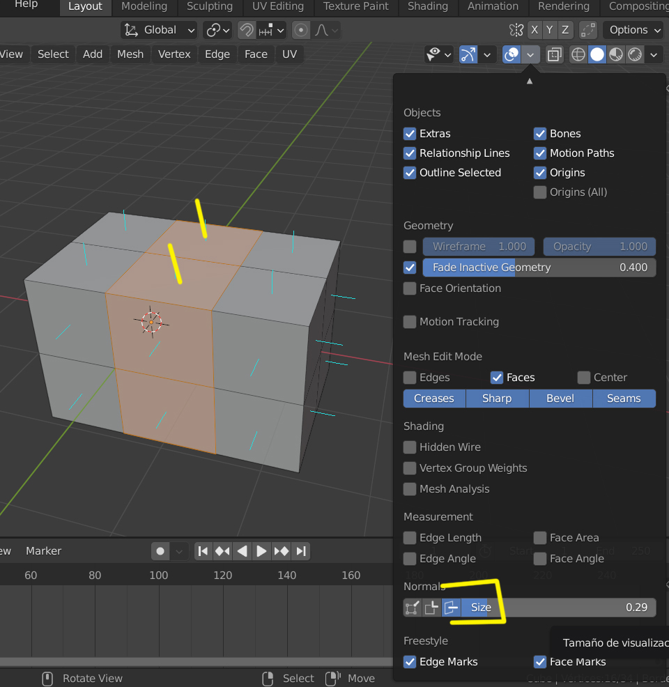

    Otra cosa que puedes probar es mirar que las normales están en la misma dirección.
    Selecciona el objeto en modo Edición. y SHIFT+N para recalcular las normales.
