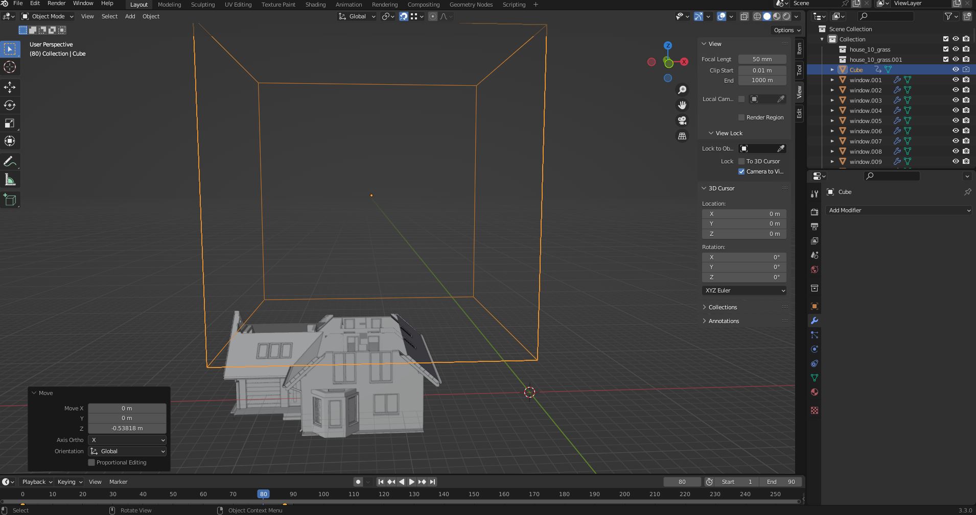

    Buenas tardes, tengo un problema a la hora de aplicar boolean con cubo en modo wireframe, mi objetivo es hacer una animación donde la casa en este caso aparece y desaparece.
    El problema está en que si junto todos los objetos no hace ese efecto de sección.

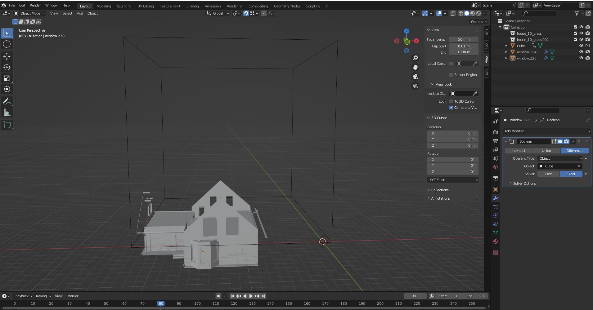

    En la primera imagen (P1) he juntado todos los objetos pero se aprecia que no aplica el modificador boolean correctamente.
    También al desplazar el cubo en según que zonas se solidifica y pasa de wireframe a sólido y no entiendo el porque. (imagen P2)

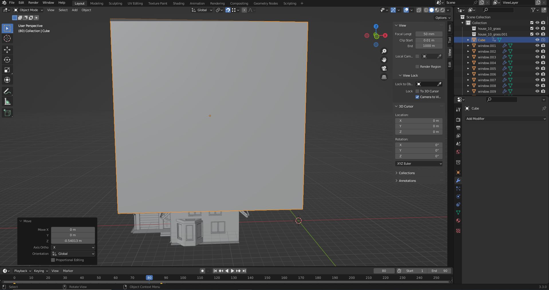

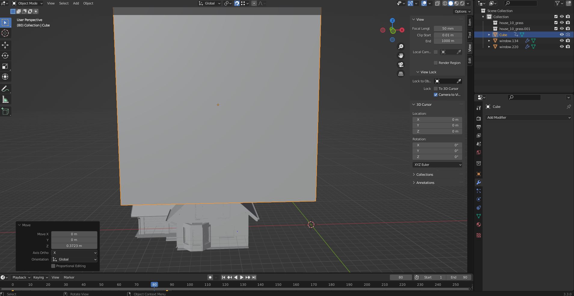

    En la segunda opción he separado todos los objetos y funciona correctamente (imagen P3) excepto porque en algunos tramos también se solidifica el cubo con el que hago el boolean. (imagen P4)

    Es que no es un objeto solo, son mas de 700 objetos en la escena y además tienes mezclados objetos cerrados con objetos abiertos y planos.
    Para que la booleana funcione lo que habría que hacer es el modelo todo unido y bien cerrado.

    Hola, de primeras los booleanos son complicados dependiendo de las formas de los objetos, sobre todo funcionan mejor con objetos cerrados, en tu caso ya que tienes muchos elementos diferentes, lo que yo haría sería unir todos los elementos de la casa con Ctrl+J seguidamente aplicaría el boolean con la opción fast en vez de de la de exact, quizá te dé menos problemas.
    Sobra decir que antes de unir los objetos de la casa te dupliques una antes por si luego quieres modificar mas cosas.

    Primero he unido todos los objetos.
    Luego un pequeño apaño, quitando las placas del suelo y poniendo un cubo haciendo una booleana entre la casa entera y el cubo del suelo.
    No queda bien todavía pero puede pasar.
