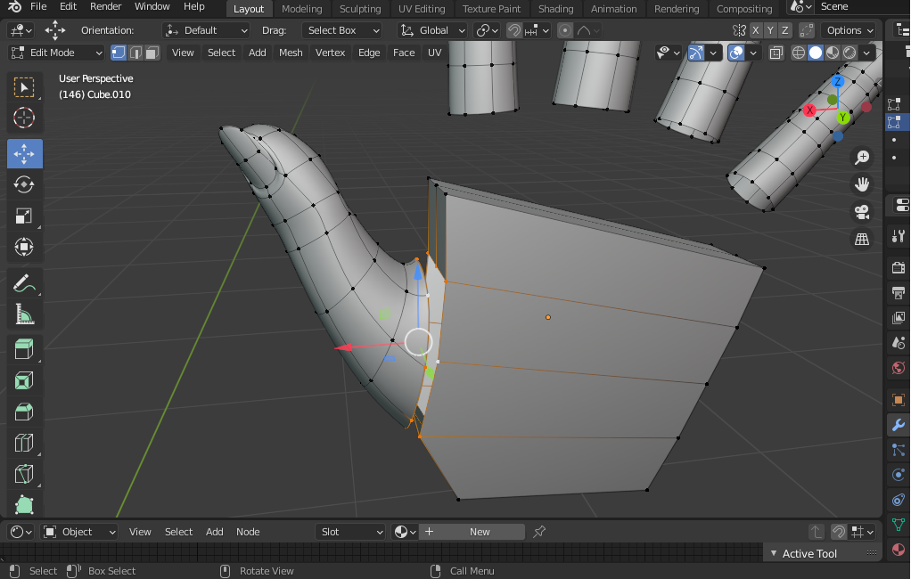

    Hola buenas a todos. Estoy haciendo una mano y el problema es que al querer unir 2 loops de los diferentes objetos, al hacer Bridge no se unen, y no entiendo por qué. Es como si algo impidiera que se unan los vértices y cada objeto tiene la misma cantidad de vértices cada uno.
    Hago Bridge y es como si no hubiese hecho ninguna acción, simplemente no pasa nada.

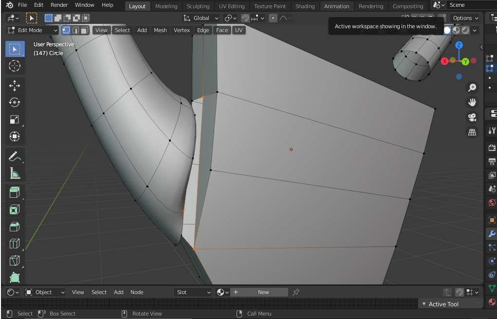

    Y aquí, al querer unir seleccionando dos vértices de cada objeto y presionando F tampoco funciona, se unen pero en su propio objeto.

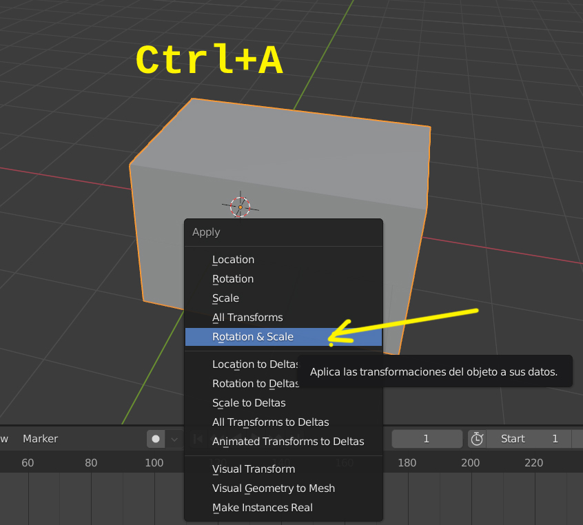

    Si tienen la misma cantidad de vértices te tendría que funcionar (si tienes bien seleccionados los vértices.
    Prueba a hacer un Ctrl+A para aplicar la escala, y a lo mejor también la rotación.
Nombre: ctrl_a.jpg
Visitas: 73
Tamaño: 168.5 KB

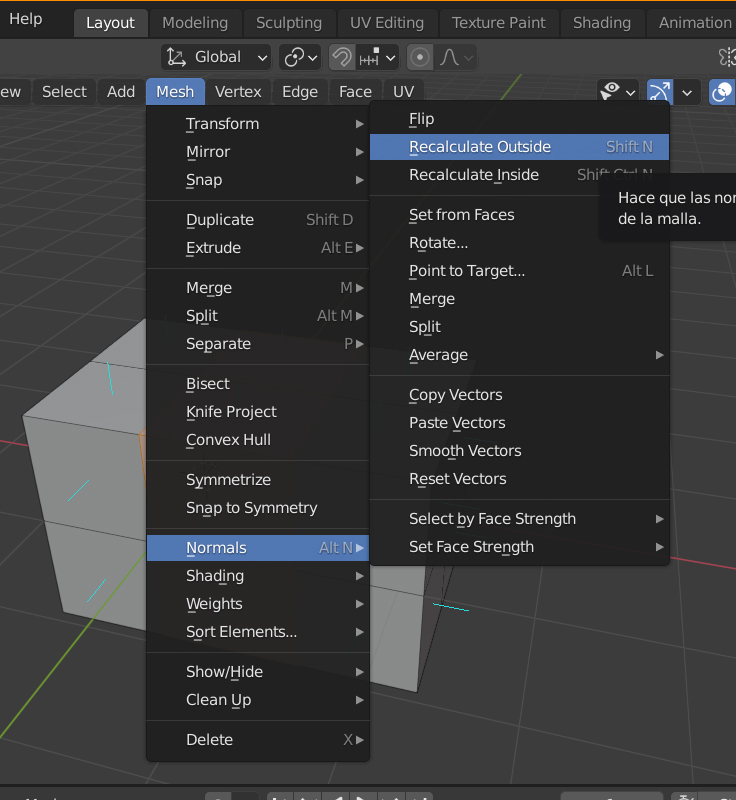

    Otra cosa que puedes probar es mirar que las normales están en la misma dirección.
    Selecciona el objeto en modo Edición. y SHIFT+N para recalcular las normales.
Nombre: normales_1.jpg
Visitas: 96
Tamaño: 283.2 KB
ID: 237674 Clic en la imagen para ver su versión completa.

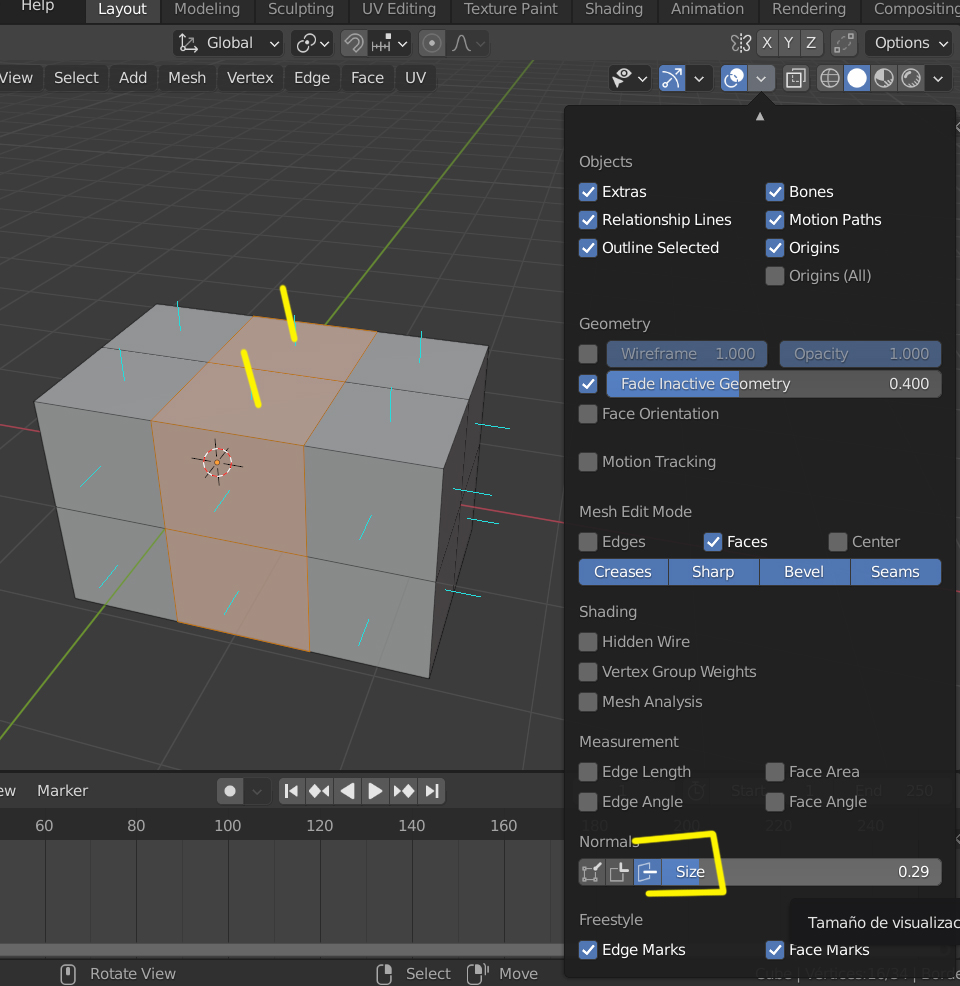

Nombre: normales_2.jpg
Visitas: 117
Tamaño: 185.2 KB
