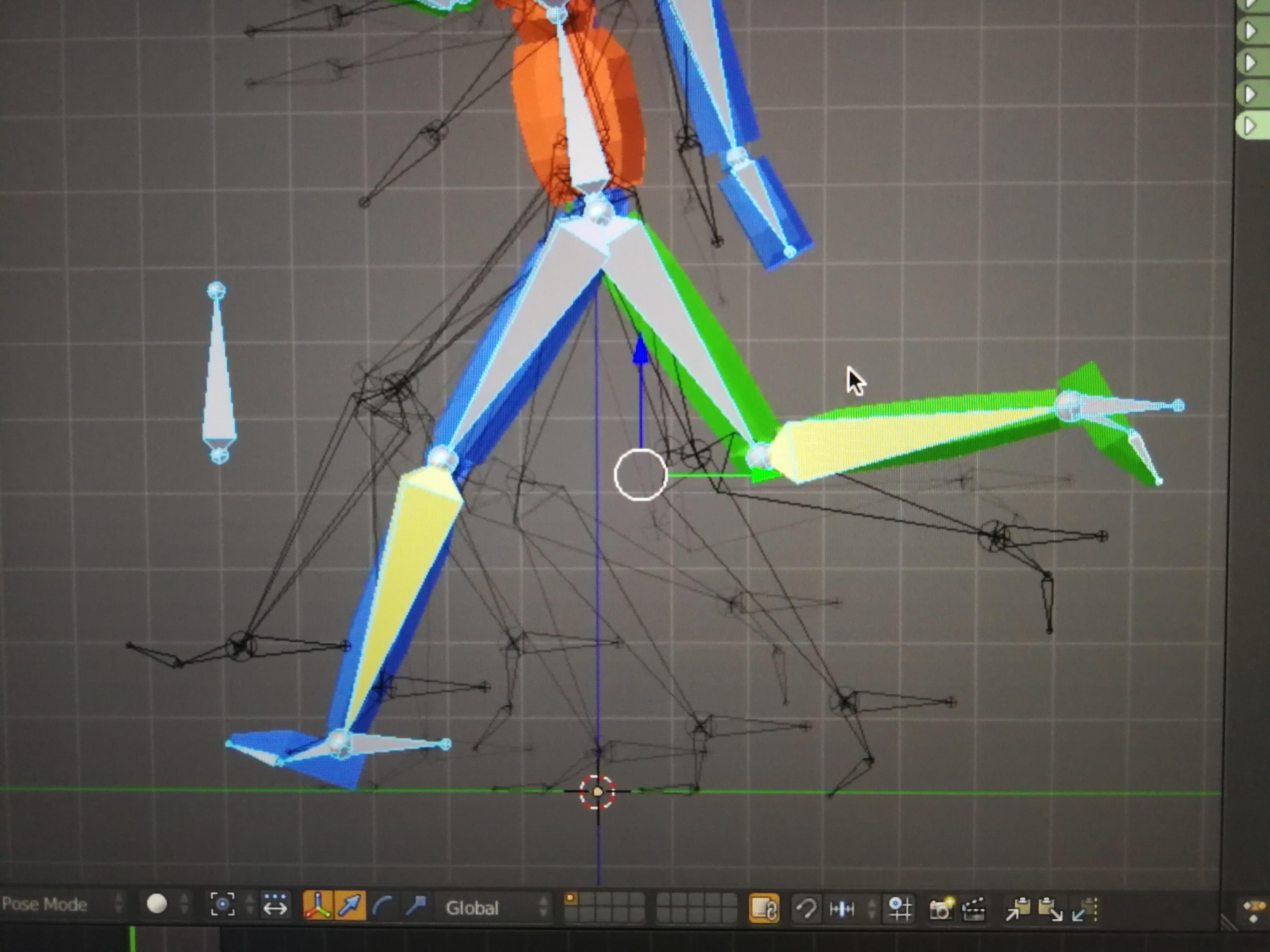

    Red face Activar herramienta de trayectoria de animación
    Hola a todos, en la versión 2.79 había una herramienta en la que aparecía la trayectoria de la animación de la armature, en la que aparecía dibujada tenuemente los últimos movimientos de los huesos. El camino era en Pose Mode /Armature/ Propiedades /Ghost/ In Range/start/. Te describía según el rango que le pusieses el rastro atenuado del movimiento del esqueleto.
    No logro encontrar en la versión 2.9 esta función, que venía muy bien descrita para la 2.79 en este link https://www.youtube.com/watch?v=wxq_tt9JlMM. Minuto 5:30.
    Gracias.
Nombre: IMG_20201208_200408.jpg
Visitas: 252
Tamaño: 759.9 KB
