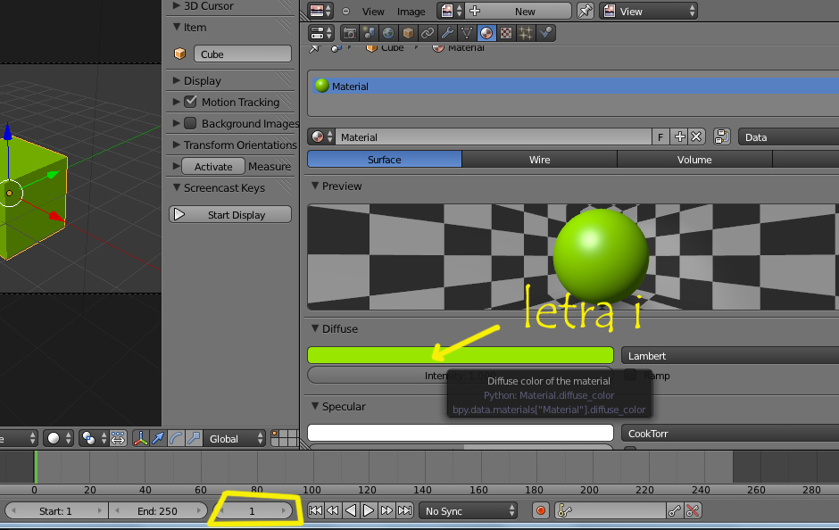

    Mi pregunta es ¿Cómo lograr que un objeto cambie de color durante la animación?
    por ejemplo: en el keyframe 1 el objeto es azul y en el keyframe 10 el objeto ahora es verde.
    espero que me entiendan y me lo expliquen

    Si es solo el color, desde el MATERIAL del objeto.

    Te colocas en el frame uno de la animación y presionas letra i sobre el color del material. Luego cambias al frame que quieras, cambias color, y vuelves a presionar letra i.

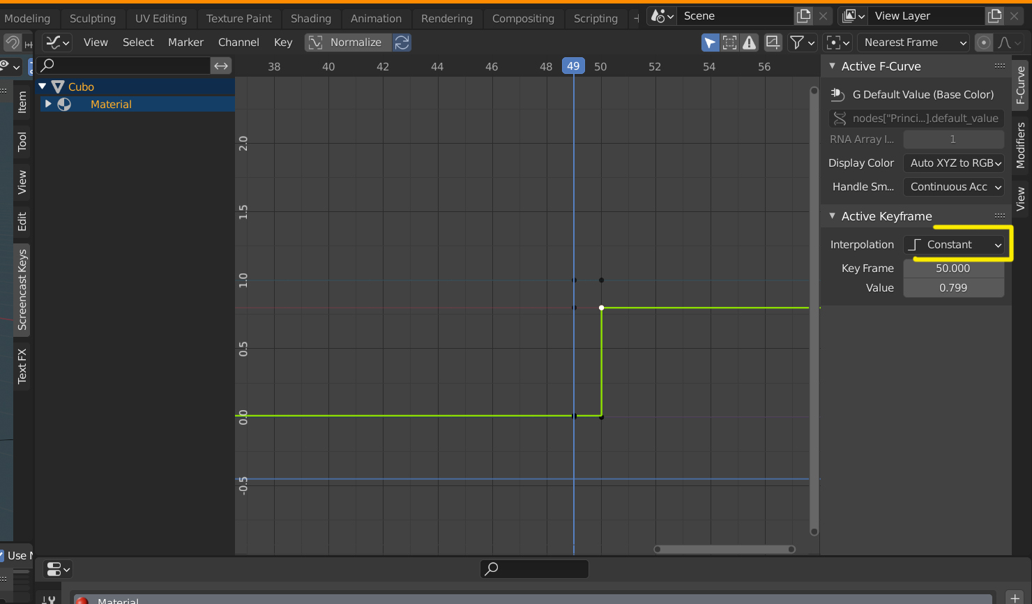

    Gracias Solimán. Perfectamente explicado. Una cosa más, de esta manera cambia el color gradualmente, pero, ¿Y si quiero que en un frame esté en un color y al siguiente en el color definitivo sin pasar por otros tonos?
  9. #7
    22,360
    693
    7236
    Pues marcas en el frame 1 y en el 49 el mismo color y luego cambias al 50 cambias el color y vuelves a presionar I.
    Así cambiará en un solo frame de color.
    Se puede cambiar en el Graph Editor de Curva "Bézier" a "Constant" pero no vale la pena, pues un frame es muy poco en una animación que va a 24, 30 o 60 frames por minuto.
    Pero si quieres míralo.
