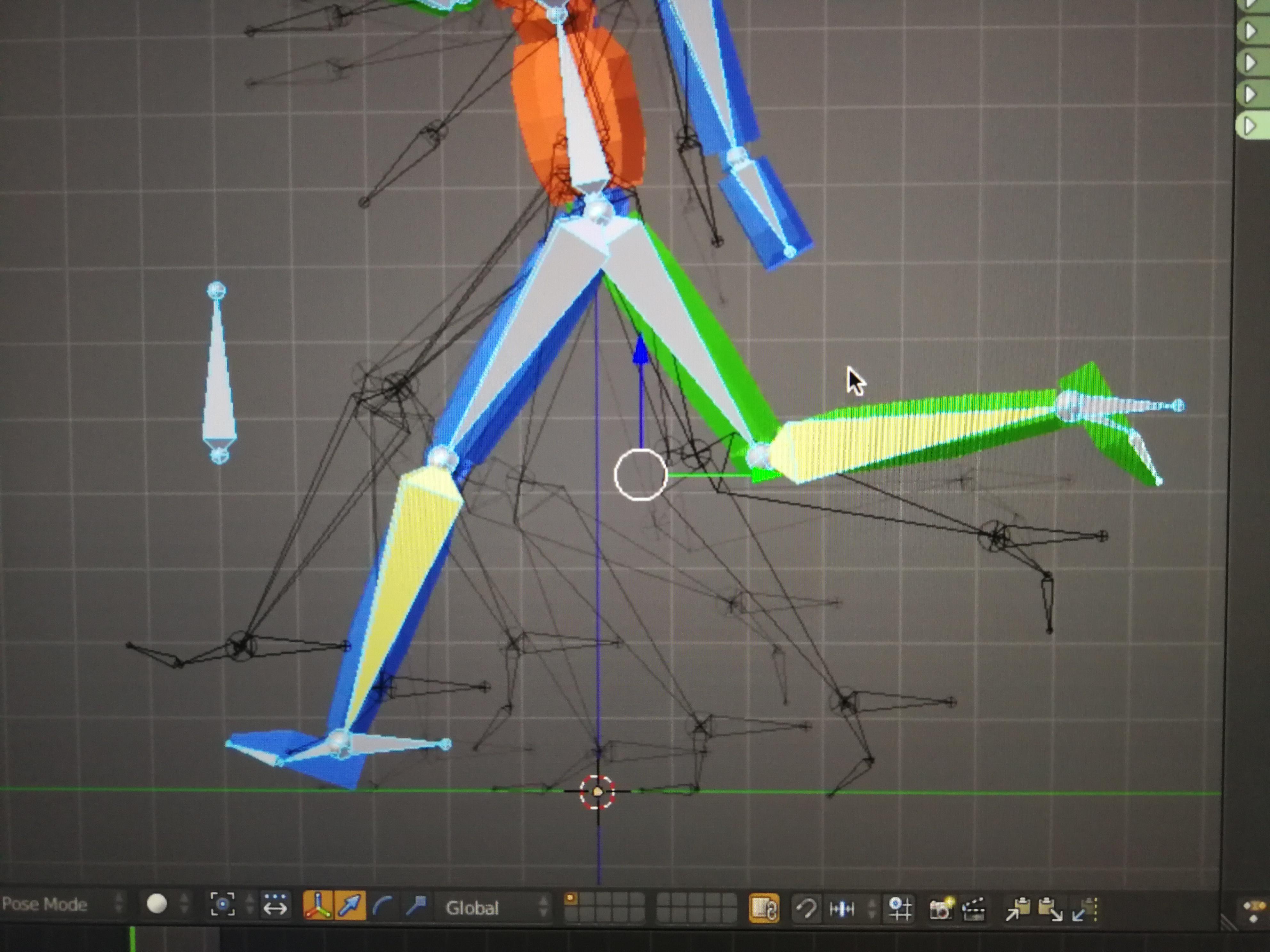

    Hola a todos, en la versión 2.79 había una herramienta en la que aparecía la trayectoria de la animación de la armature, en la que aparecía dibujada tenuemente los últimos movimientos de los huesos. El camino era en Pose Mode /Armature/ Propiedades /Ghost/ In Range/start/. Te describía según el rango que le pusieses el rastro atenuado del movimiento del esqueleto.
    No logro encontrar en la versión 2.9 esta función, que venía muy bien descrita para la 2.79 en este link https://www.youtube.com/watch?v=wxq_tt9JlMM. Minuto 5:30.
    Gracias.

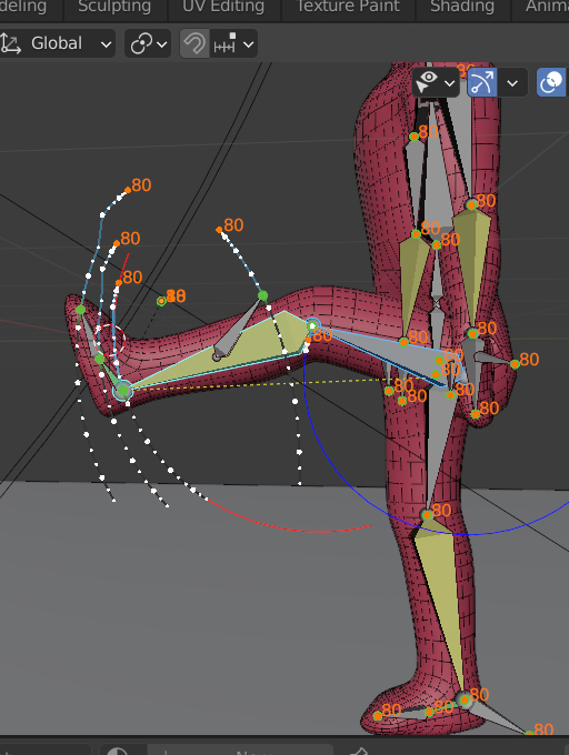

    Esta en desuso. ya hace unos cuantos años.
    Tienes el Motion Paths de la Armature en Pose Mode con dos opciones "Around frame" y "In Range".

    Sí, pero no es exactamente, ni tan descriptivo como aparecía en la versión 2.79, de cualquier manera algo debo tener desactivado porque no me aparece y sale "Nothing to show yet" haciendo lo que me indicas.
