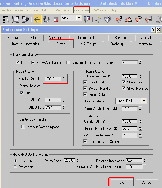

    Muchas gracias. Pero tengo otro problema. No era que lo tenía desactivado, sino que es realmente pequeño. Como se agranda?

    Hombre, que problema, si realmente lo tienes muy pequeño, te recomiendo una cirugía de agrandamiento, aste está cirugía, vete al menú customize<preferencias.<gizmos<relative size %, y dale un tamaño si quieres del 200%, veras que satisfecho te vas a sentir, felicidades con tu nuevo tamaño.
