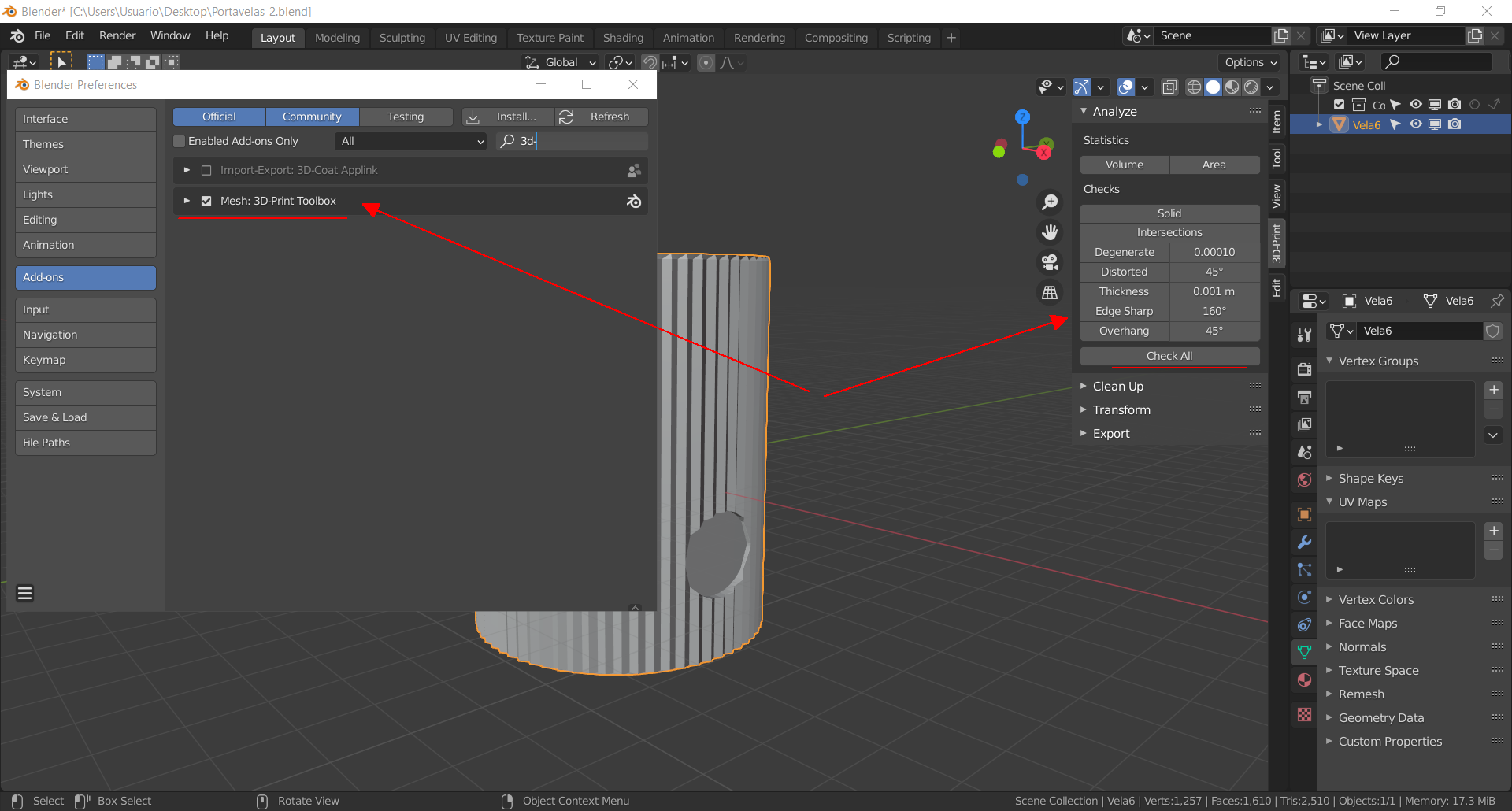

    En Blender hay algunas herramientas muy útiles para 3d-print,

    Luego tienes el addon de 3d-print que tiene una función para comprobar los modelos para impresión (viene por defecto con Blender y se activa en las preferencias):

    Si te fijas en la última captura te da dos "errores", el "overhang" son superficies que están en el aire y es muy posible que necesiten soportes (lo que te decía de las "estrías" en mi primera respuesta) "intersect face: 144" creo que no es un problema pues en teoría Cura no se va a quejar pero en SLS puede que falle (se trata de caras que se cruzan entre ellas, es bastante común que pase esto y normalmente no es un problema en FDM).
