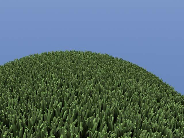

    Bueno entonces sí, lo haría con partículas. Te adjunto una imagen. Saludos.

    Recojones, ¿podrías explicarme como lo has hecho? Es justamente el efecto que deseo lograr. Gracias.

    Creo que esto te ayudara. http://www.redpixel.com.br/vtdetails.asp?Ref=v075. Solo debes registrarte. Yo úsela misma tectica, pero en lugar de usar una esfera use un plano que hacia las veces de suelo.
    Si no puedes te digo yo como. Saludos.
