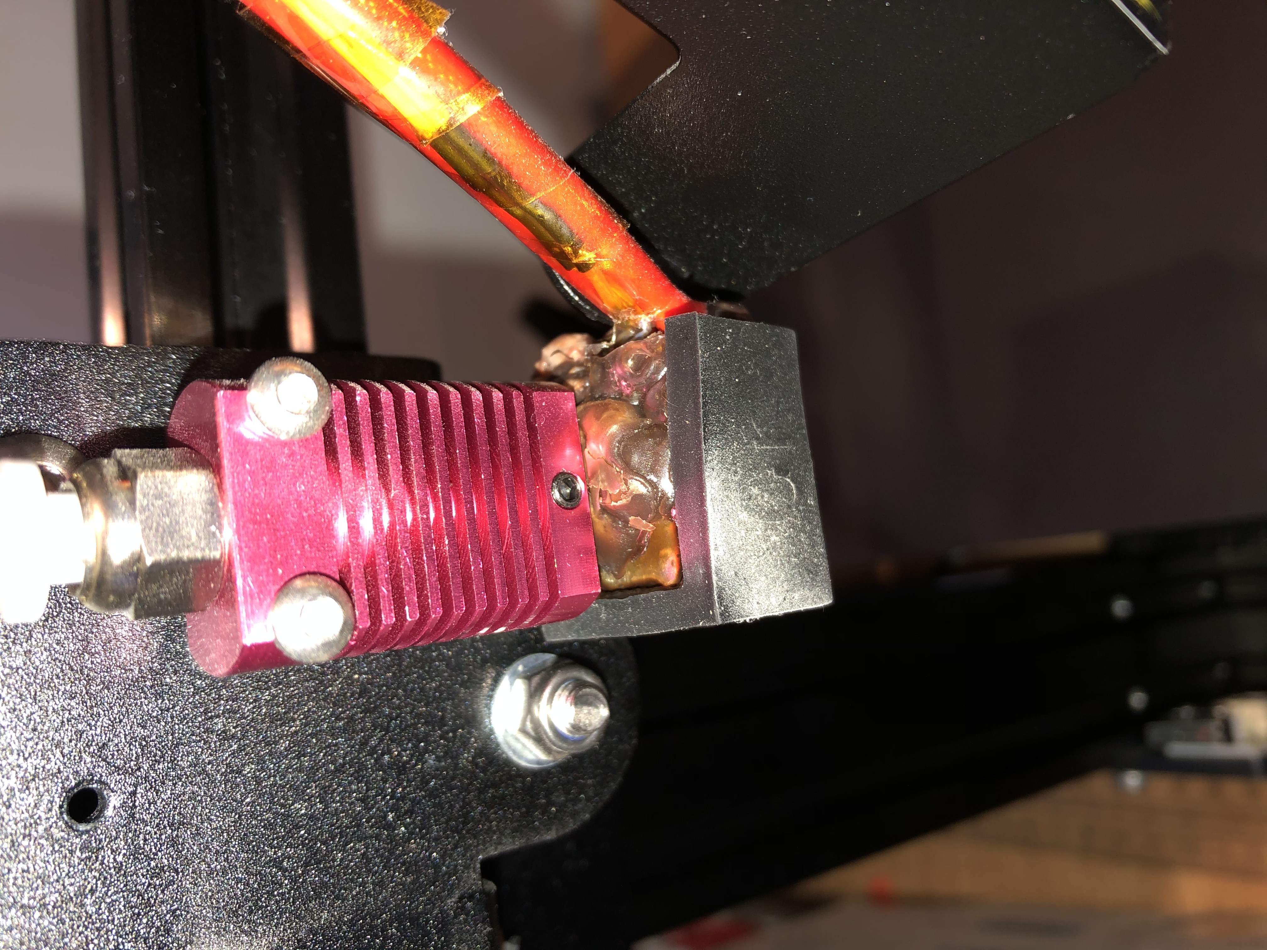

    Me compré una Ender 3 pro hace unos 7 días y hoy imprimiendo empecé a sentir olor a quemado, cuando miré qué era en el fusor se estaba derritiendo algo que todavía no se que es, les paso fotografías para que lo vean.
    ¿Es un problema habitual o justo me toco a mi este problema?

    Tranquilo que no se te a fundido ninguna pieza, eso es porque tienes mal montado el fusor y has tenido una fuga de filamento. simplemente, lo desmontas, lo limpias bien, y cuando lo vuelvas a montar, asegúrate de que el Nozzle está bien apretado, con su apriete en caliente incluido.

    En este video explica como montarlo correctamente, que aunque es distinto tipo de fusor, el principio es lo mismo y te sirve también para el de la Ender.
