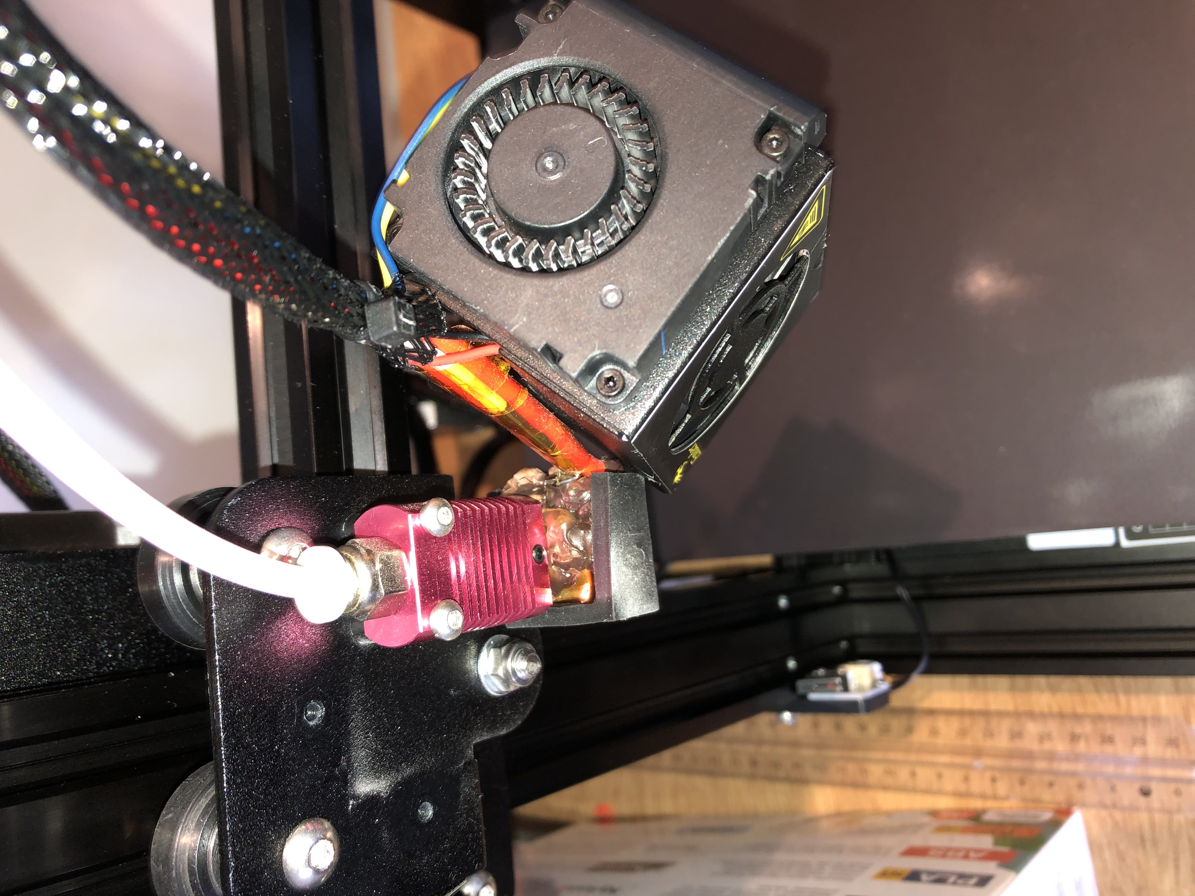

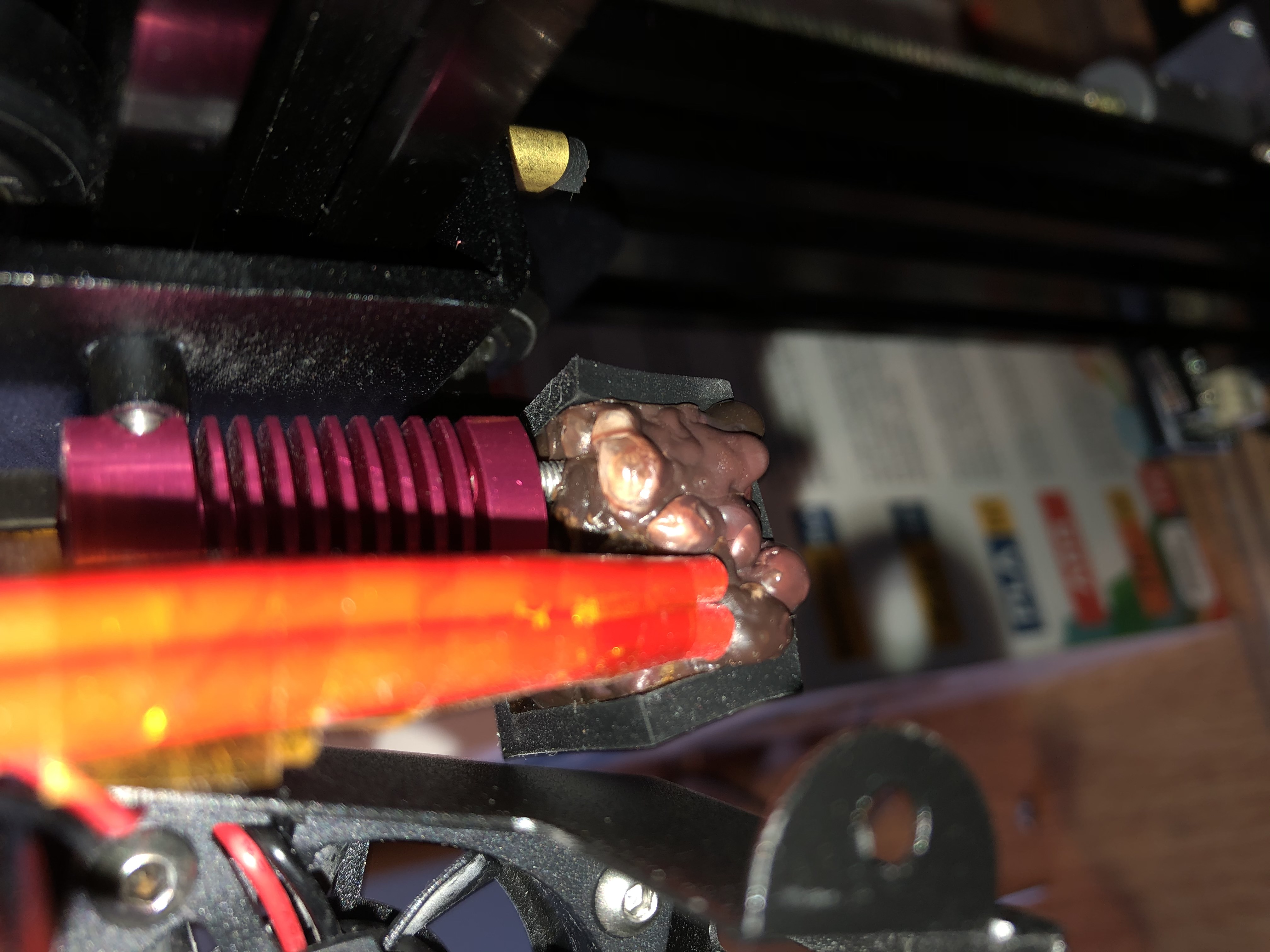

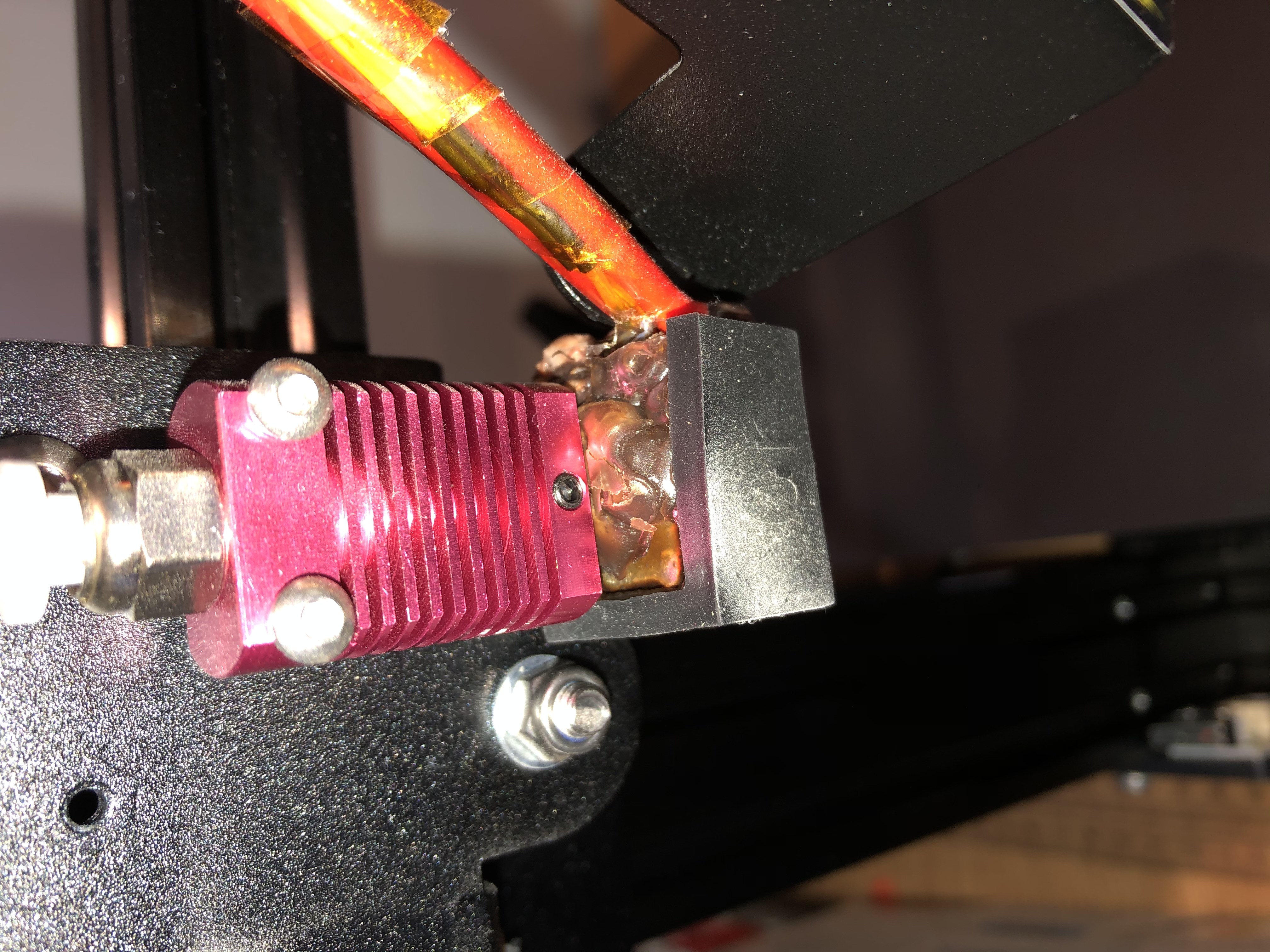

    Me compré una Ender 3 pro hace unos 7 días y hoy imprimiendo empecé a sentir olor a quemado, cuando miré qué era en el fusor se estaba derritiendo algo que todavía no se que es, les paso fotografías para que lo vean.
    ¿Es un problema habitual o justo me toco a mi este problema?

    Tranquilo que no se te a fundido ninguna pieza, eso es porque tienes mal montado el fusor y has tenido una fuga de filamento. simplemente, lo desmontas, lo limpias bien, y cuando lo vuelvas a montar, asegúrate de que el Nozzle está bien apretado, con su apriete en caliente incluido.
    Gracias Titan por la ayuda !
