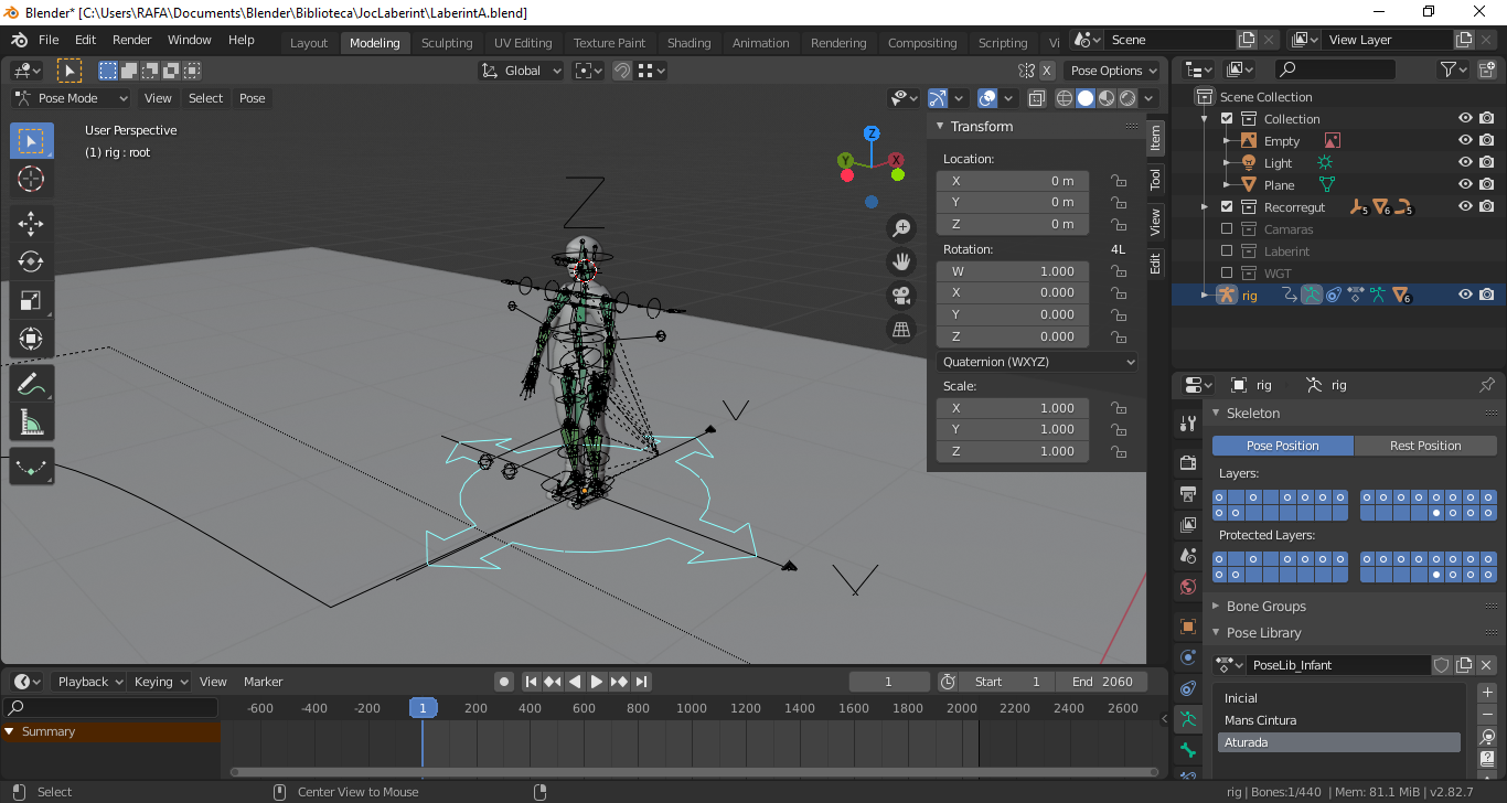

    Hola. Seguramente es un problema muy tonto pero me está volviendo loco.
    Tengo un personaje con su Rig hecho con Rigify lo he añadido a un archivo y no encuentro la manera de que aparezca el Rig Layer en el Panel lateral N
    Selecciono el Rig, lo paso a Pose Mode y debería aparecer, ¿no? Pues no. Tengo todas las capas del Rig seleccionadas
    ¿Alguna ayuda?

    ¿A ver si tienes la opción de Rigify descativada?
    Mira en Edit > Preferences > Addons > Rigify

    Gracias por la respuesta.
    Lo he activado pero sigue sin aparecer.
    En el archivo en el que modelé el personaje y lo rigee me pedía permiso para activar un script de Python Rig pui py, ¿puede ser eso?
    A mi me pasó lo mismo y si era eso, tienes que hacerle en allow y ahí te activa la ventana de Rig layers.
