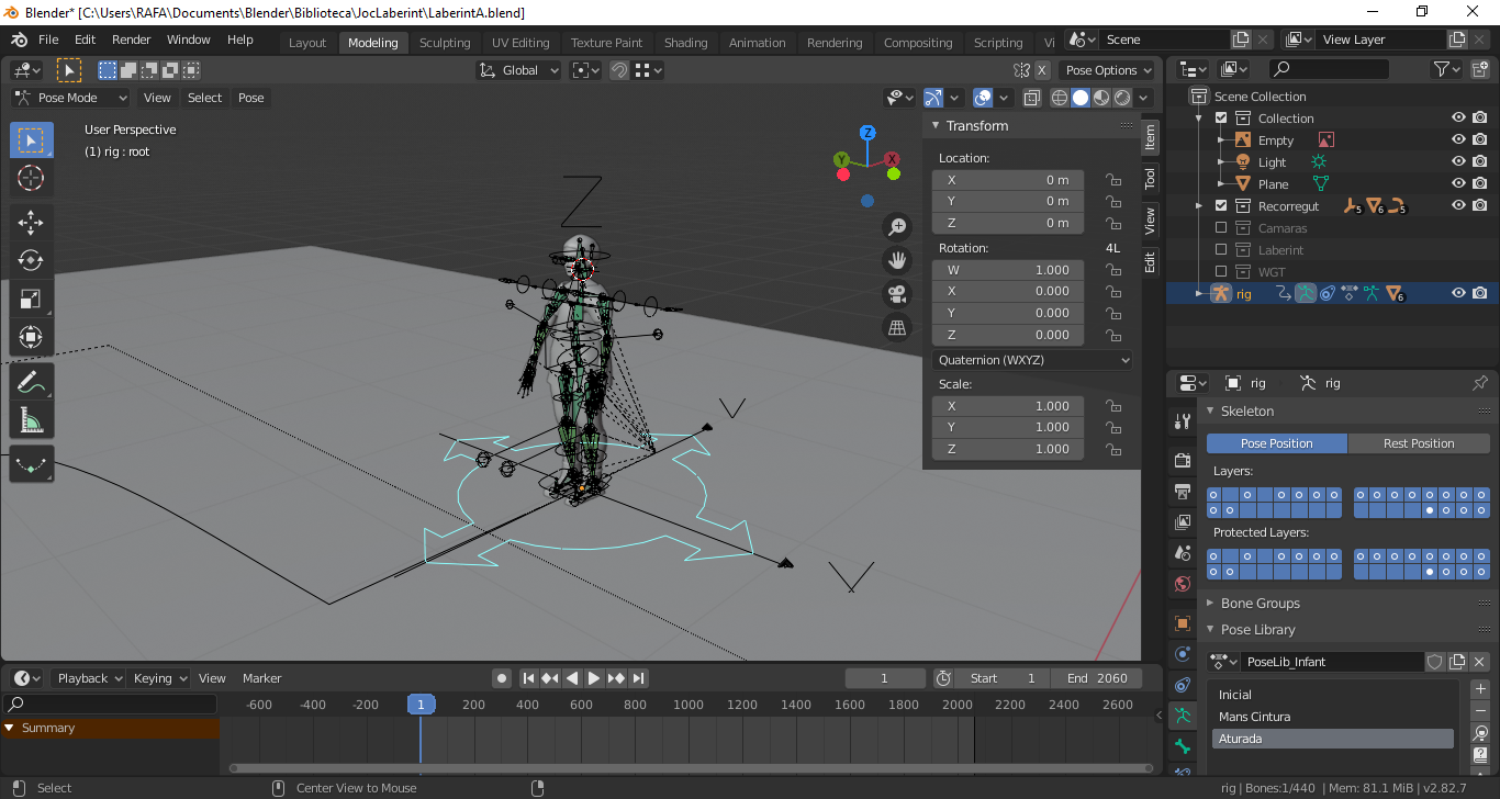

    Hola. Seguramente es un problema muy tonto pero me está volviendo loco.
    Tengo un personaje con su Rig hecho con Rigify lo he añadido a un archivo y no encuentro la manera de que aparezca el Rig Layer en el Panel lateral N
    Selecciono el Rig, lo paso a Pose Mode y debería aparecer, ¿no? Pues no. Tengo todas las capas del Rig seleccionadas
    ¿Alguna ayuda?

    ¿A ver si tienes la opción de Rigify descativada?
    Mira en Edit > Preferences > Addons > Rigify

    Gracias por la respuesta.
    Lo he activado pero sigue sin aparecer.
    En el archivo en el que modelé el personaje y lo rigee me pedía permiso para activar un script de Python Rig pui py, ¿puede ser eso?

    Mi gozo en un pozo, cuando he vuelto a abrir el archivo no me aparece el Rigg Layer ni el Rigg Main. Tengo el Addon Rigify activado y el Auto Run Python Script también
    Si creo un Rigg nuevo en un archivo nuevo funciona, pero si lo creo en el mismo archivo se cuelga el programa
    No entiendo nada.
    En realidad no afecta mucho a lo que estoy haciendo más allá de que no puedo cambiar entre FK y IK, pero me gustaría entender lo que pasa.

    ¿No tendrás dos armatures diferentes con nombre parecido .?

    Tengo dos armatures con nombres diferentes, en la nueva funciona bien, en la armatura anexada desde otro archivo no hay manera
    He probado a anexar el personaje y el Rig en un archivo nuevo y pasa lo mismo
    A saber que sera!

    Raro sí que es, que una salga y la otra no.
