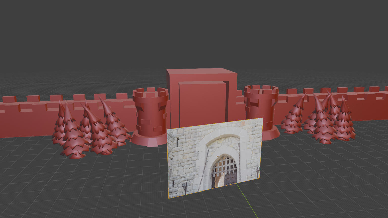

    Hola a todos, aquí sigo intentando aprender, ¿Cómo puedo hacer para crear una puerta similar a la imagen de referencia que podéis ver en la captura?

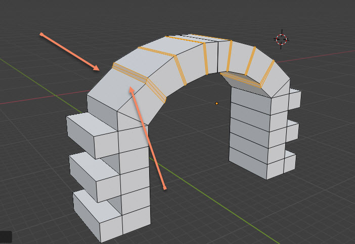

    Gracias Solimán. Cuando hago Bevel a las ranuras entre piedras, selecciono individual origins pero aun así al hacer Bevel, las de arriba bien, pero a medida que voy bajando, se me descuadra el objeto:

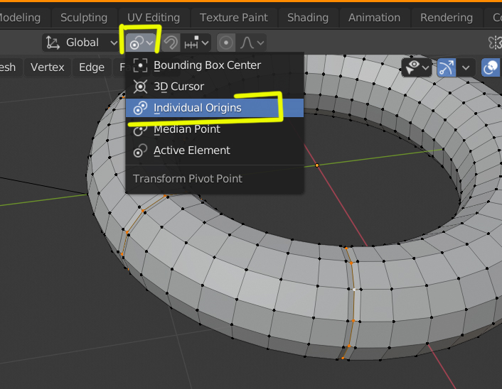

    Igual no tienes la escala aplicada.
    Selecciona el objeto y presiona Ctrl+A > Rotation & Scale para aplicársela.
    Y mira también que estés en Individual Origins

    A ver si así te funciona

    ¿La pieza está cerrada?
    Me refiero a que la parte trasera está cerrada de caras. ¿no?

    Efectivamente, lo he solucionado al hacer Ctrl + A y Rotate Scale.
    Gracias. ¿Por qué me ha pasado eso?

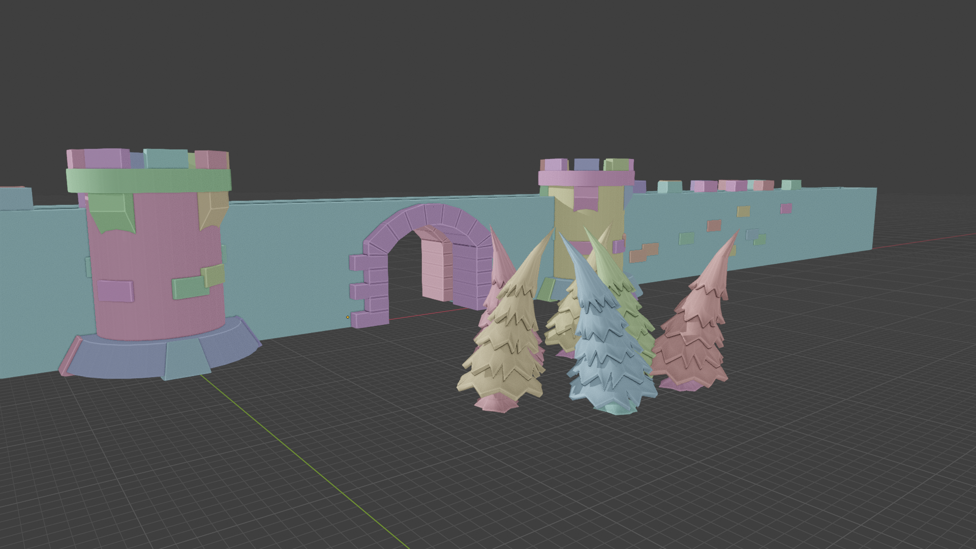

    Ahi estoy mejorando poco a poco una escena:

    Eso pasa por la escala del objeto. No es lo mismo escalar en Edit Mode, que escalar en Objet Mode, pues se pierde la escala real.
    Eso deberías hacerlo casi siempre en los modelos para asegurarte de que está todo bien aplicado.

    Te está quedando muy bien.
