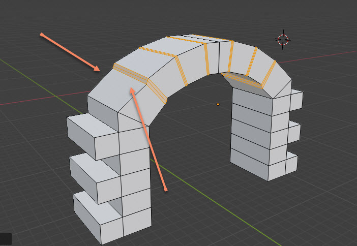

    Hola a todos, aquí sigo intentando aprender, ¿Cómo puedo hacer para crear una puerta similar a la imagen de referencia que podéis ver en la captura?

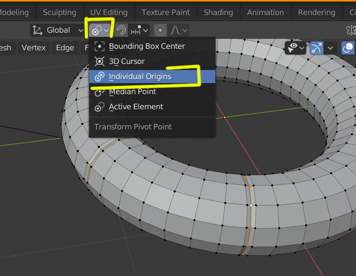

    Gracias Solimán. Cuando hago Bevel a las ranuras entre piedras, selecciono individual origins pero aun así al hacer Bevel, las de arriba bien, pero a medida que voy bajando, se me descuadra el objeto:

    Igual no tienes la escala aplicada.
    Selecciona el objeto y presiona Ctrl+A > Rotation & Scale para aplicársela.
    Y mira también que estés en Individual Origins
Nombre: individual.jpg
Visitas: 260
Tamaño: 216.5 KB
    A ver si así te funciona

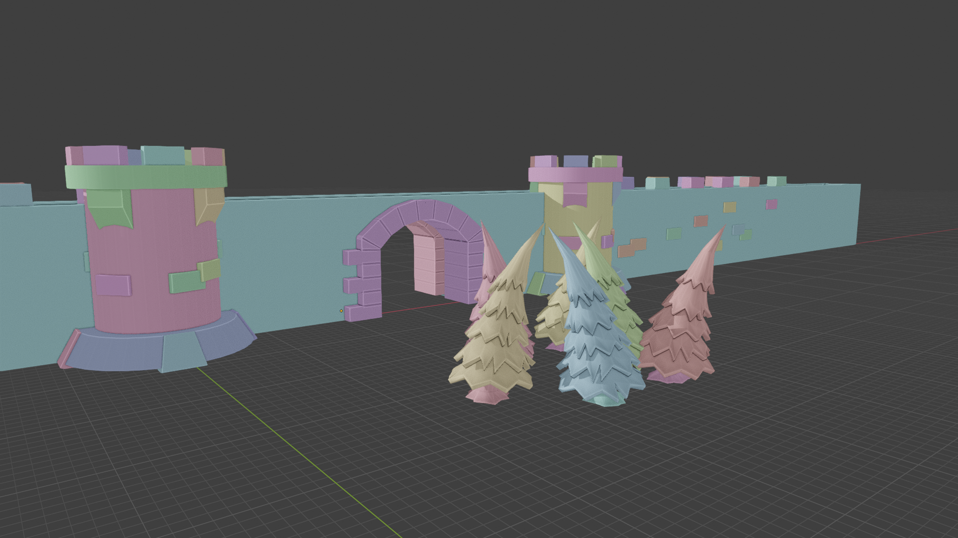

    Ahi estoy mejorando poco a poco una escena:

    Te está quedando muy bien.
    Saludos
