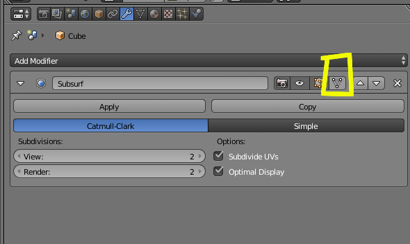

    Eso que comentas es una opción que viene en el Modificador Subdivisión Surface.
Nombre: subd.jpg
Visitas: 420
Tamaño: 62.3 KB
    Lo de conservar aristas rectas, puedes probar a poner después del modificador Subdivisión Surface uno de tipo EDGE SPLIT.
    A ver si es eso lo que buscas.
