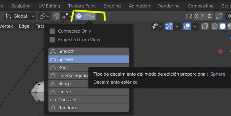

    No creo que haya algo como lo que preguntas, en todo caso se pueden mover los vértices con el "Proportional Editing". (Letra O).
Nombre: letra O.jpg

    Hola, no me que da muy claro lo que quieres hacer, imagino que necesitas mover el musculo y que choque con el hueco con lo cual deje la cavidad del mismo.
    Pienso que será complicado si es que es posible. Pero aquí van algunas cosas que se me ocurren:
    Quizá mediante simulación puedas hacer algo parecido. O puedes ir moviendo la malla como te dice Solimán con "proporcial editing" o puedes intentar usar los pinceles "pose" o "elastic move" en el modo sculpt. Quizá posicionar el músculo y hacer una simulación para mover los huesos y deformar los músculos. Otra opción es que posiciones el músculo para que se interseccione con los huesos y hagas una resta booleana (modificador boolean) pero quizá no te dará el resultado que buscas.
    En función del resultado a lo mejor algo de lo que te comentamos te ayude pero muy posiblemente no sea una solución rápida.
