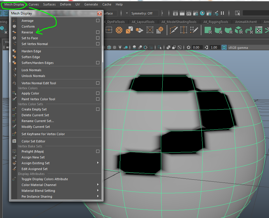

    Coincido, parece un problema de normales; entra en modo face, selecciona las caras "manchadas", ve al menú Mesh Display y pulsa en Reverse, eso debería bastar si solo se trata de normales invertidas.
    Probé lo que dices, pero no daba resultado. Al final lo pude arreglar con el ''Set to Face''. Gracias igualmente! :D
