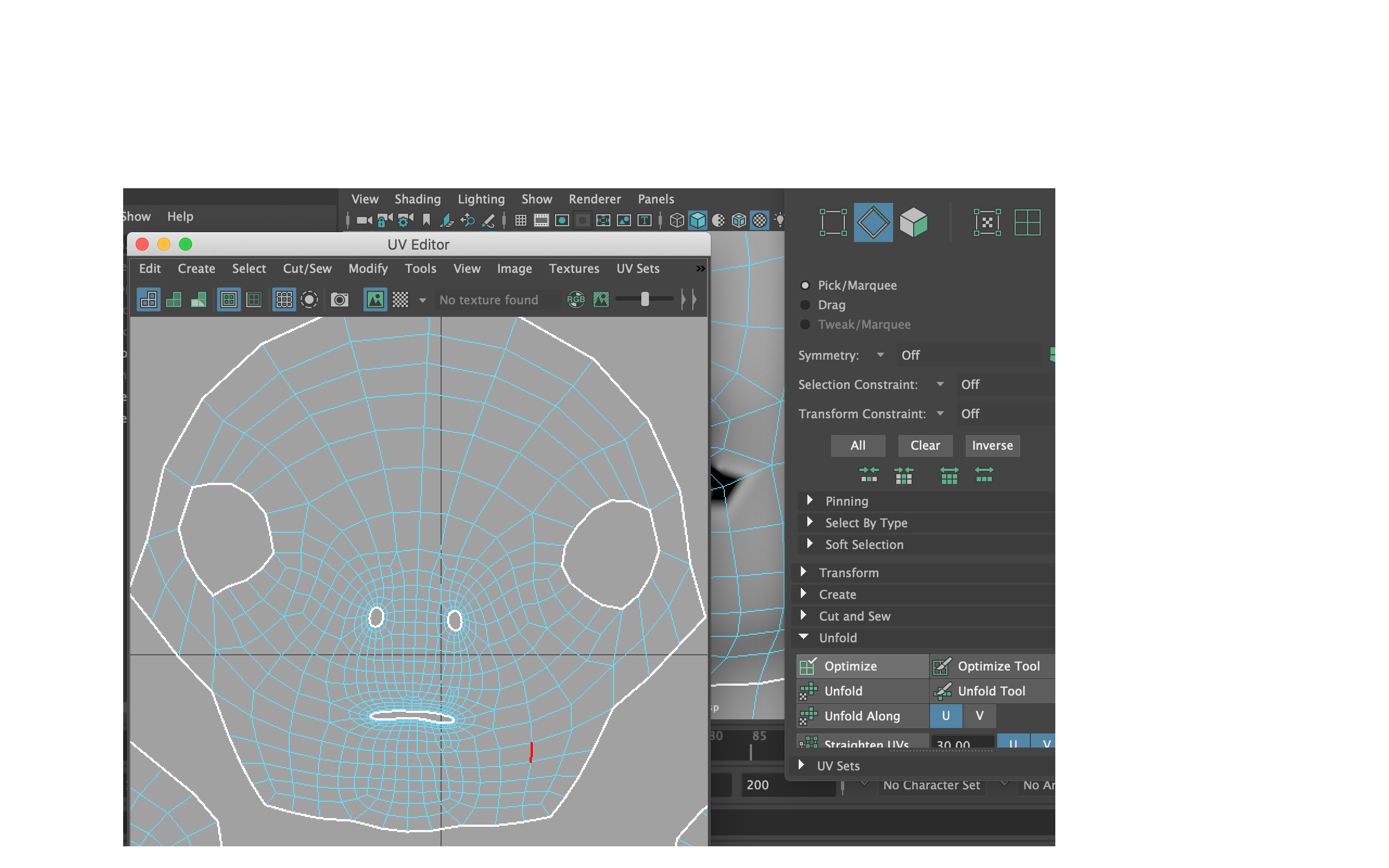

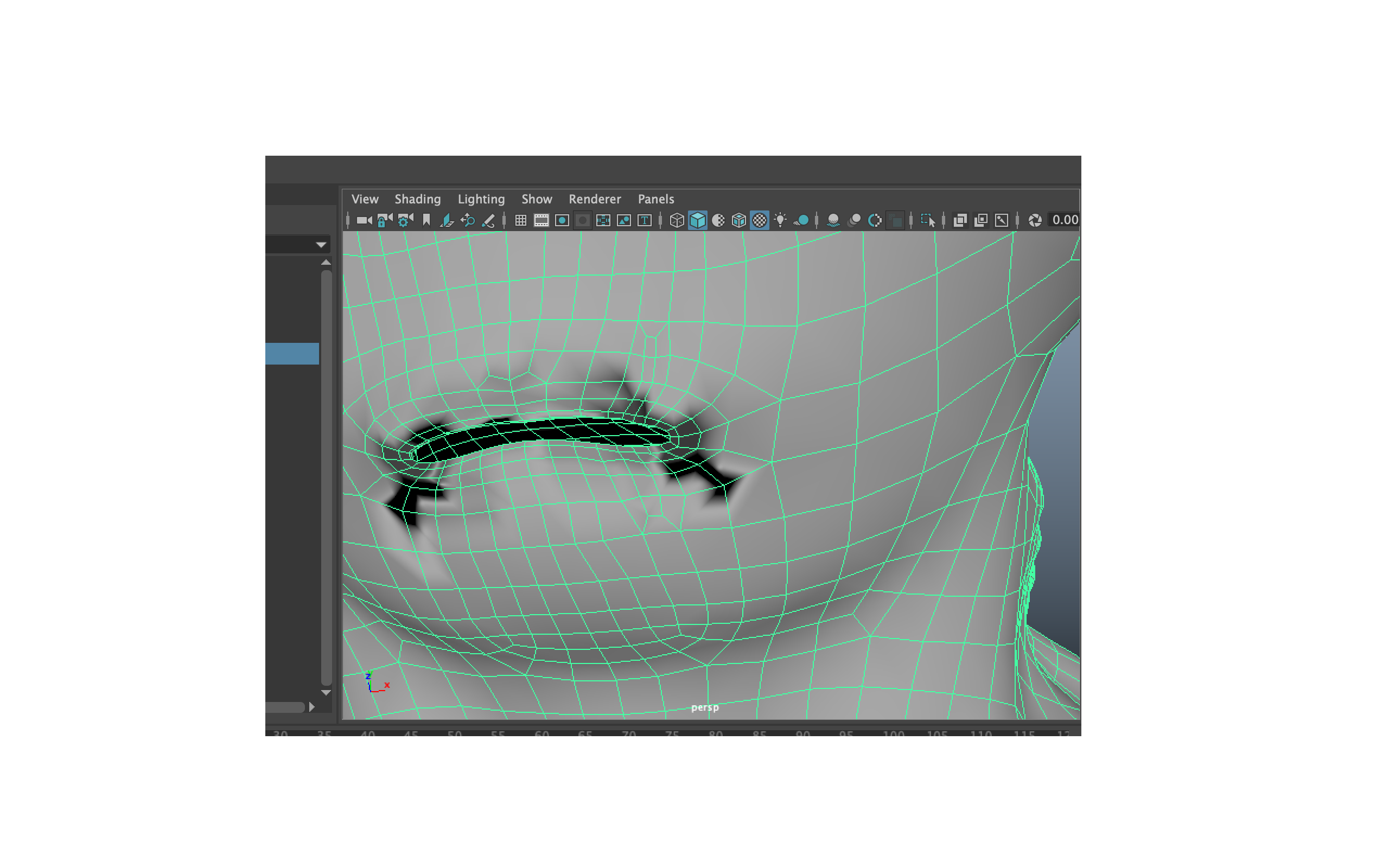

    Hola, tengo un problema en algunas partes de la malla de mi modelo y no se cómo arreglarlo. He probado con Optimize y Average, pero sigue igual. El problema desaparece cuando está en Smooth, pero no me sirve a la hora de pasarlo a programas como Substance Painter porque se ve ese error. Os comparto imágenes del modelo y la UV. Saludos.

    Ese error es porque las normales de los vértices no están bien. Ve este video que hice hace un tiempo y que espero te sirva.

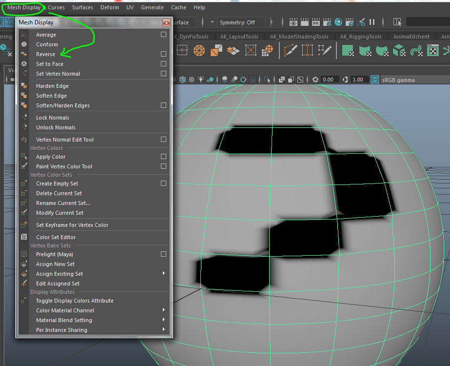

    Coincido, parece un problema de normales; entra en modo face, selecciona las caras "manchadas", ve al menú Mesh Display y pulsa en Reverse, eso debería bastar si solo se trata de normales invertidas.

    Solucionado! vi tu video y pude arreglarlo. Muchas gracias! :D

    Probé lo que dices, pero no daba resultado. Al final lo pude arreglar con el ''Set to Face''. Gracias igualmente! :D
