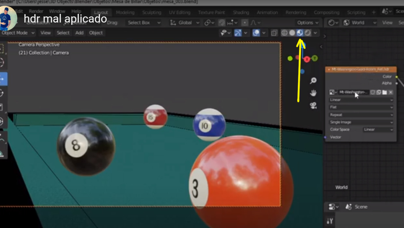

    Hola, a ver si me podéis decir que estoy haciendo mal:
    22,333
    Bueno, lo primero es que, si ves la imagen en el navegador, seguro que no es una HDR, pues las HDR no se ven en casi ninguno de los editores de imágenes y menos en una ventana de Microsoft.
    Tal vez has puesto la correcta, pero señalas la incorrecta en el vídeo.
Nombre: imagenesorden.jpg
Visitas: 737
Tamaño: 180.3 KB
    Cierto, era tal cual has dicho. Marqué la que no era, pero apliqué la correcta.

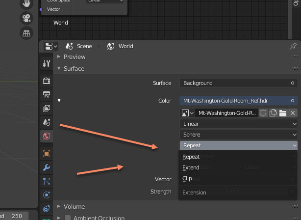

    Aquí sí que veo algo diferente en tu menú y el mio, te adjunto fotos:
Nombre: ayuda_01.jpg
Visitas: 274
Tamaño: 65.1 KB
ID: 232175 Clic en la imagen para ver su versión completa.
Nombre: ayuda_02.jpg
Visitas: 247
Tamaño: 27.4 KB
ID: 232176 Clic en la imagen para ver su versión completa.
Nombre: ayuda_03.jpg
Visitas: 245
Tamaño: 36.7 KB
ID: 232177 Clic en la imagen para ver su versión completa.
Nombre: ayuda_04.jpg
Visitas: 254
Tamaño: 38.6 KB

    Y luego aclarar una cosa, cuando estás en el Material Shading lo que se ve en el visor, no es lo que saldrá en el render, pues este visor, tiene una imagen HDR suya propia, que no tiene por que estar en la escena; si quieres ver el render final en el visor, has de elegir la de Rendered que es lo más cercano al render final. (También tiene algunas limitaciones, como con las partículas, etc).
    Ok, si, esto me queda claro. Pero no me está aplicando el HDR bien, no alcanzo a ver el motivo.

    Vale, lo he cambiado a Flat y ahora si parece que va mejor.
Visitas: 75
Tamaño: 27.4 KB
    Voy a poner la escena en trabajos incompletos y a ver como puedo ir mejorándola.
Visitas: 51
Tamaño: 36.7 KB

    Creo que has puesto mal el mapa de ambiente o has puesto otra cosa que no era, por eso te salen diferentes las opciones.
    Cuando añades ese tipo de imágenes HDR al World se hacer por Environment Texture.
Nombre: Ambiente.jpg
