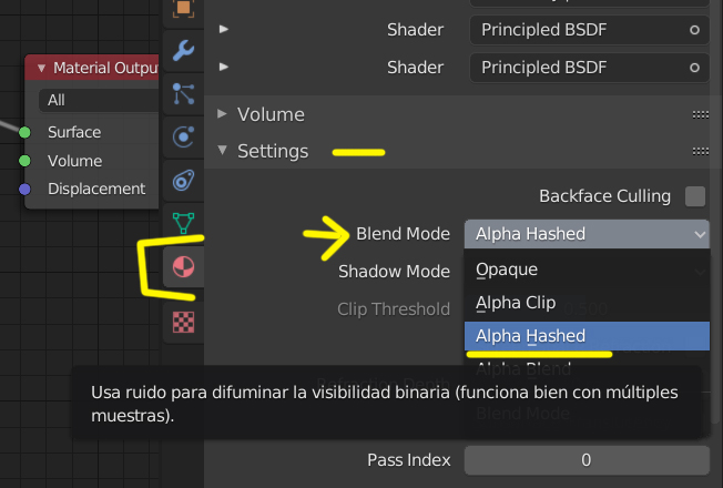

    Lo de que funcione en Cycles y en Eevee no, puede ser por la transparencia (si es que estás utilizando transparencia). Mira en el Material en Settings y cambia a Alpha Hashed.
    Transparencias en Cycles y Evee

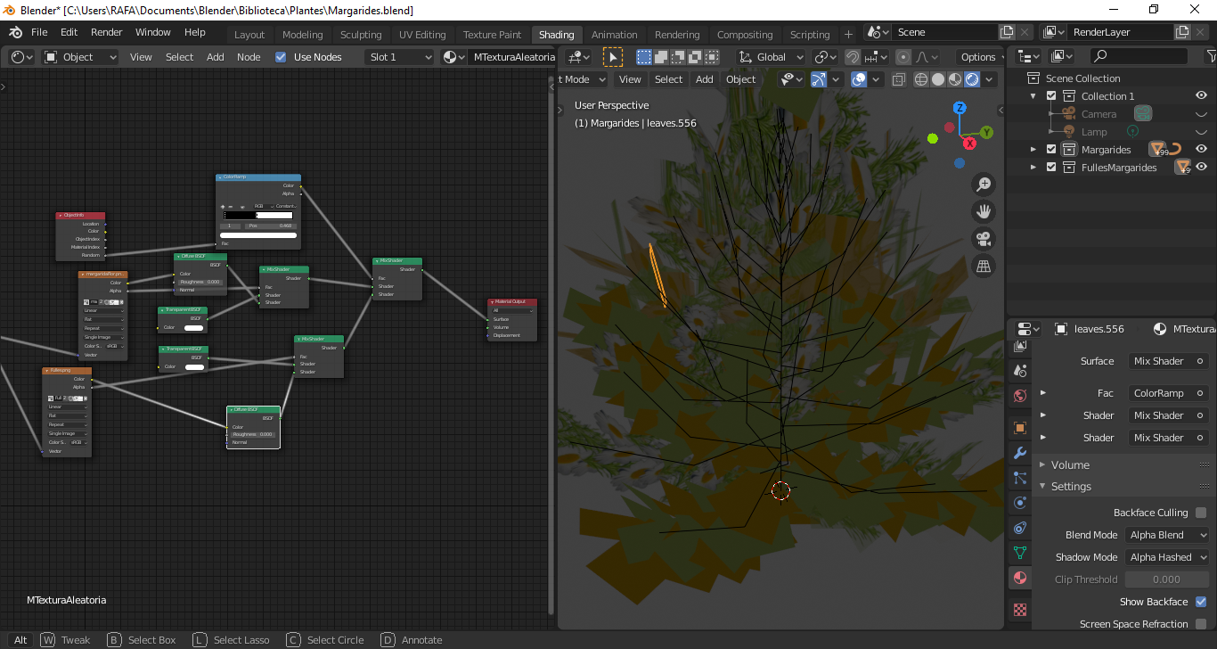

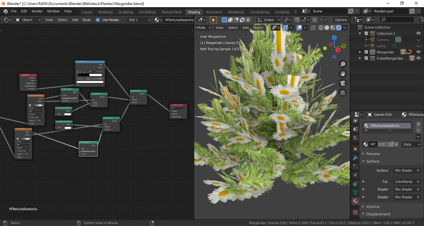

    Adjunto dos imágenes con Eevee y con Cycles para explicarme mejor. Habría que ajustar mejor los UVMap pero ya se ve lo que pasa.
    Eevee

    Cycles

    Ya lo he resuelto. He creado dos materiales, uno con hojas y el otro con flores. He aplicado un material, después en modo edición he hecho un select random y he asignado el otro material y funciona la mar de bien. A veces lo más simple es la mejor solución. Gracias.
