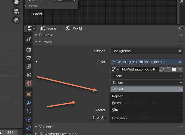

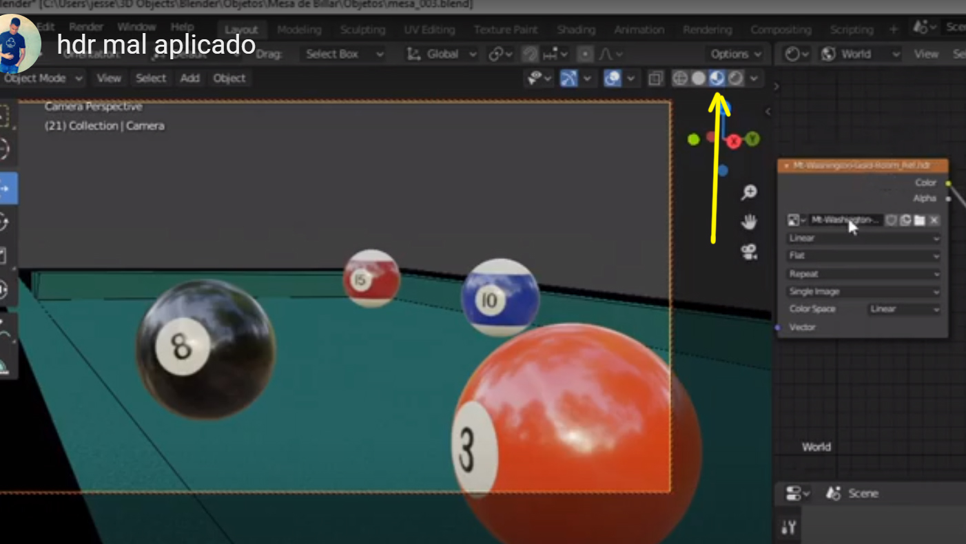

    Hola, a ver si me podéis decir que estoy haciendo mal:
    22,360
    693
    7236

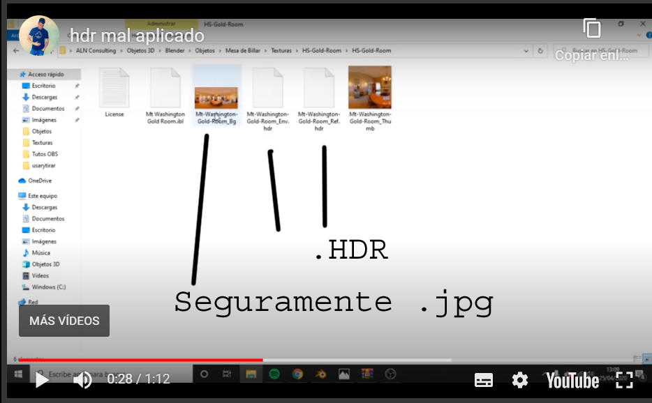

    Bueno, lo primero es que, si ves la imagen en el navegador, seguro que no es una HDR, pues las HDR no se ven en casi ninguno de los editores de imágenes y menos en una ventana de Microsoft.
    Tal vez has puesto la correcta, pero señalas la incorrecta en el vídeo.
Nombre: imagenesorden.jpg
Visitas: 210
Tamaño: 180.3 KB
  3. Gracias rfbjoker Agradece este post

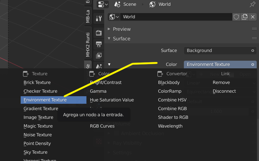

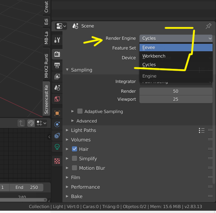

    Otra cosa es saber que renderizador estás usando, pues puede cambiar de uno a otro.
    ¿Cycles o Eevee?
    Si buscas calidad en el render. Cycles
Nombre: cycles.jpg
Visitas: 258
Tamaño: 170.3 KB

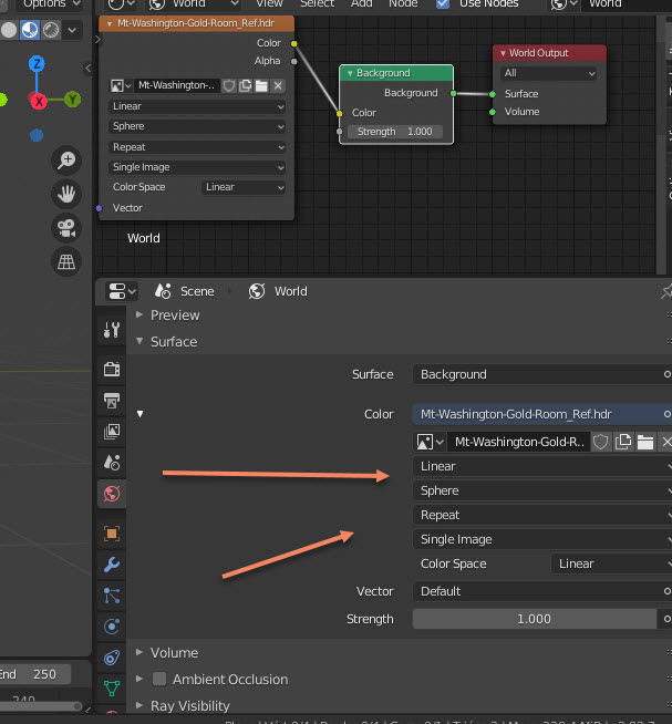

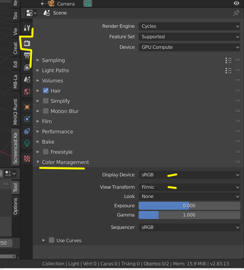

    Y no creo que sea el caso, a no ser que hayas cambiado personalmente los valores, pero mira en Render > Color Management que tengas la opción de sRGB y de Filmic que son de lo mejor para renderizar.
Nombre: filmic.jpg
Visitas: 53
Tamaño: 184.5 KB

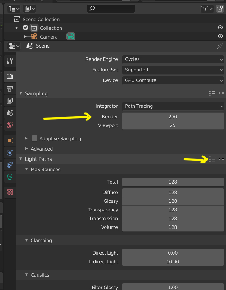

    Y para mejorar los renders en Cycles, se sube el valor de Render y se pueden subir los rebotes de luz en Light Paths.

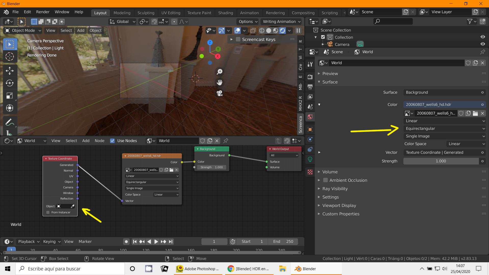

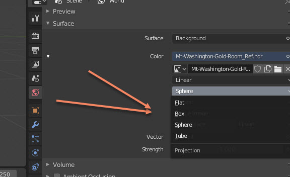

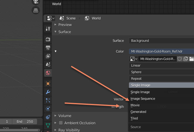

    En el HDR, aunque no hace falta, se puede poner un nodo de tipo Texture Coordinate en Generated, pero eso es opcional o por si quieres con un Mapping rotar o mover la escena.
    Lo que si hay que indicar es, si es una imagen rectangular o de tipo esfera (Mirror Ball).
Nombre: hdr.jpg
Visitas: 270
Tamaño: 804.2 KB
Visitas: 210
Tamaño: 180.3 KB
    Cierto, era tal cual has dicho. Marqué la que no era, pero apliqué la correcta.

    Otra cosa es saber que renderizador estás usando, pues puede cambiar de uno a otro. ¿Cycles o Eevee? Si buscas calidad en el render, Cycles
    Si, esto también controlado, pruebo con Eevee y remato con Cycles.
    Esto está ok también.
