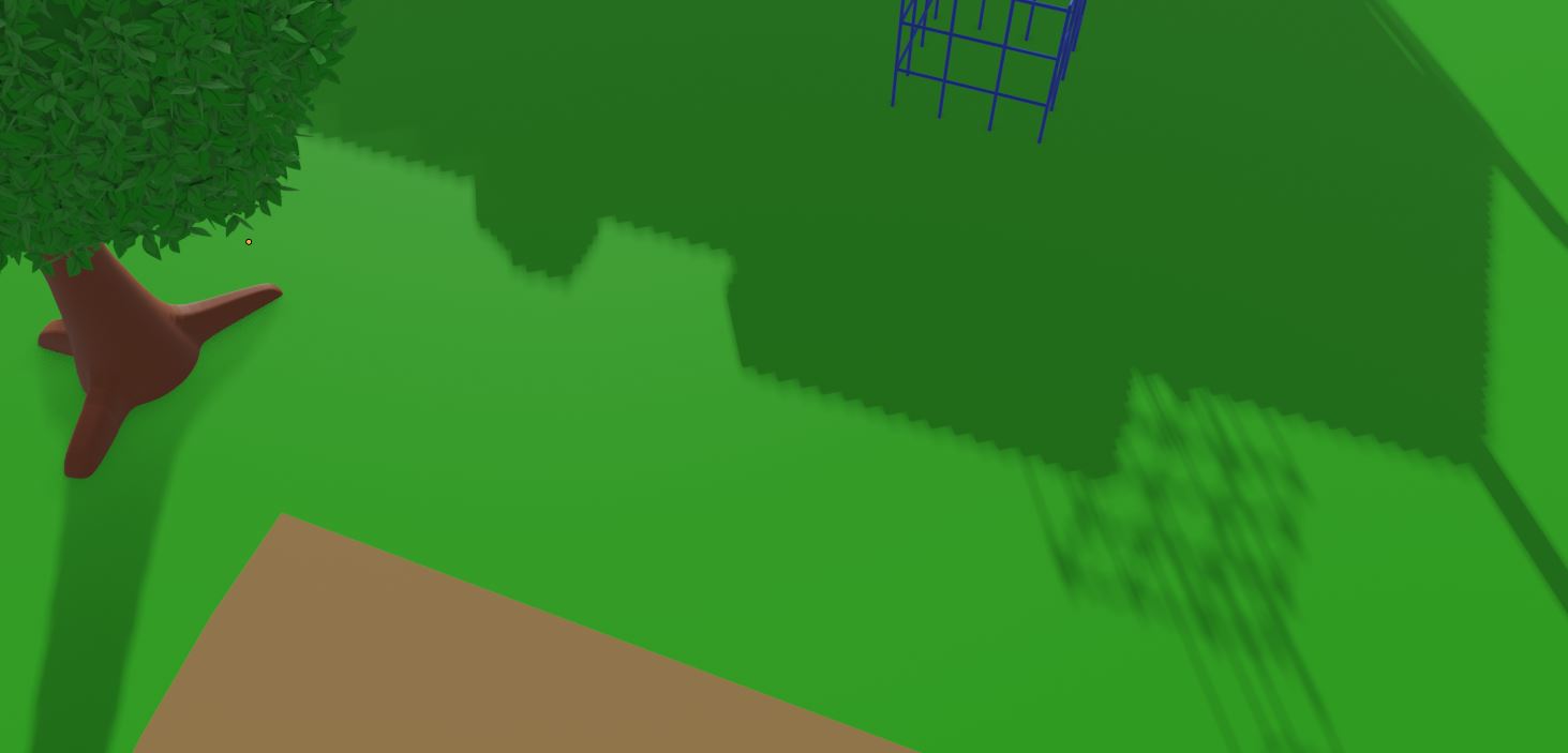

    Hola, tengo un edificio que proyecta un sombra pixelada. Sé que si pongo Soft Shadows desaparecen esos dientes de sierra de la sombra, pero pierde definición y intensidad. Me preguntaba si existe otra manera de que desaparezcan esos píxeles en los bordes sin perder definición. /Estoy trabajando con Eevee.

    Hola, simplemente toca los parámetros de Cube Size y Cascade Size, en el mismo apartado Shadows.
    22,318
    Y dependerá también de que tipo de luz estés utilizando, no se comporta igual una SUN que una POINT por ejemplo.
