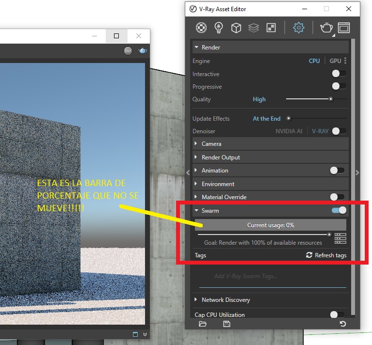

    Después de romperme los cuernos intentando configurar el Swarm para Sketchup durante días, y tras haber mirado en foro3d si había algún hilo que me pudiese servir, no me queda otra que preguntaros.
    Hablando con un colega sobre la opción de Swarm de Vray para Sketchup (que es el que utilizamos), y como yo nunca lo nunca lo había utilizado. le pedí prestado el pc para conectarlo al mio en casa y ver como funcionaba el tema.
    Hasta donde he entendido, necesitamos un ordenador en el que esté intalado el sketchup, el vray + swarm con su correspondiente licencia, y el resto de equipos basta que tengan solamente instalado el swarm con su licencia. En nuestro caso, cada uno tiene todo instalado (sketchup + vray + swarm con sus licencias).
    He configurado una red local, y al abrir en el navegador la ventana del swarm, me aparecen los dos nodos. El mío con una estrella, lo que significa que mi ordenador es el master node. Todo aparece como enabled, con sus correspondientes direcciones IP, servidores, tags, y nº de núcleos disponibles entre otros.
    El problema es cuando empiezo el render. En el menú de configuración de render de v-ray de sketchup, en la ficha Swarm aparece la barra regulable de 0% a 100% de recursos disponibles. Justo encima de esta aparece la que se llama Current usage 0%. Viendo los videotutoriales de Chaos Group, cuando lanzan el render, esa barra current usage se pone azul y cambia el % en función de los núcleos que estén utiliandose en ese momento con render distribuído en proceso.
    Pues bien, es ahí donde tengo el problema. Esa barra ni se pone azul ni nada. siempre se mantiene a 0% y en el Frame Buffer, lógicamente sólo me aparecen los buckets de los núcleos de mi ordenador.
    No sé si tengo bien configuradas las licencias o está ahí el problema. ¿O puede que el problema venga de que en los dos ordenadores esté todo instalado, y en uno de ellos sólo tendría que tener el Swarm y no el sketchup y el v-ray?
    Si ya tengo la cabeza loca de tanta cuarentena, haber estado 2 días intentando encontrar la solución a esto acabará conmigo. Un saludo y muchismas gracias de ante mano.
