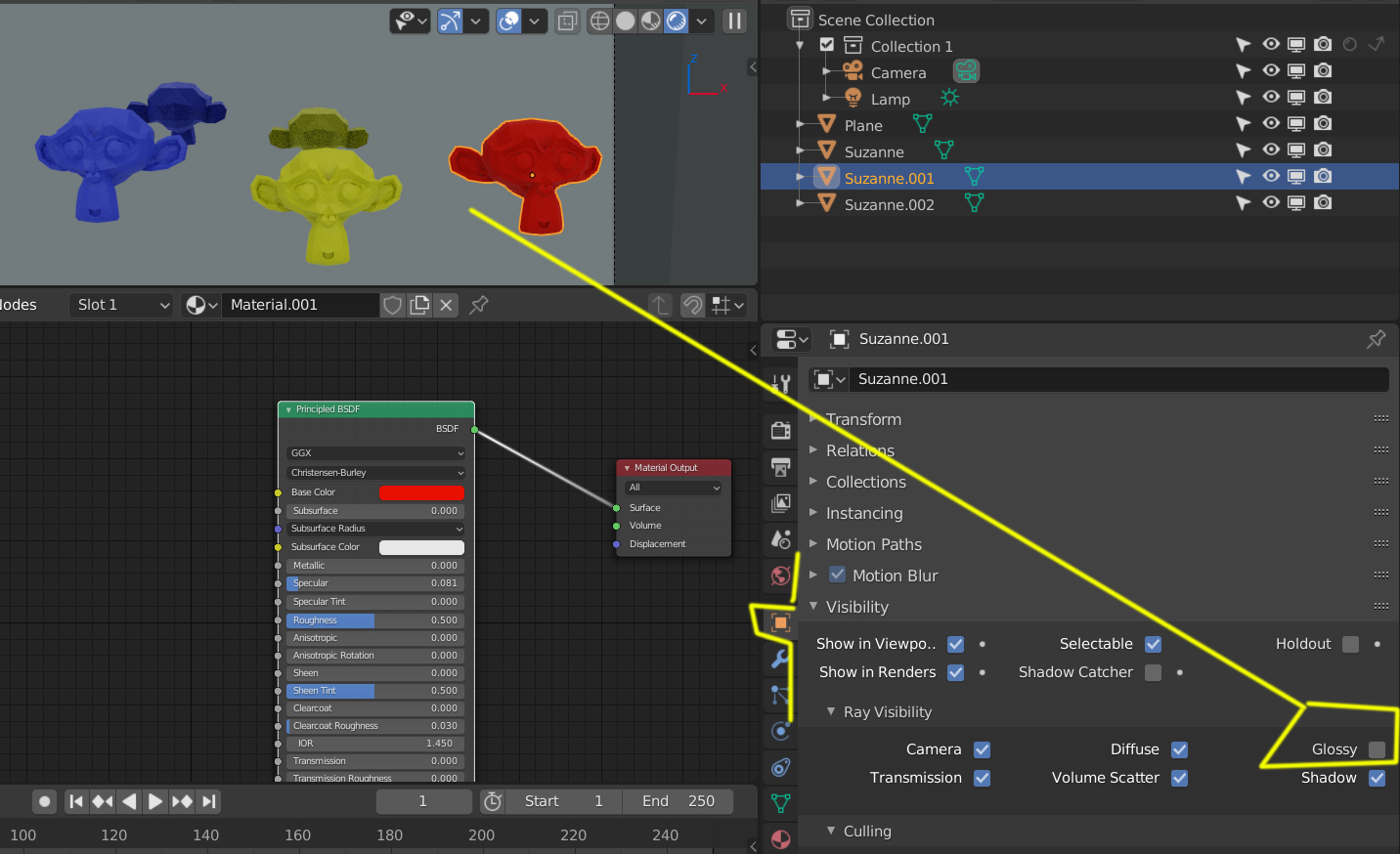

    Saludos, quería saber si en Blender Cycles puedo usar el nodo Light Path para que solo afecte a un objeto específico. Ejemplo: Tengo 3 espejos, solo quiero que un objeto no se refleje en uno de los espejos y en el resto sí. Gracias por leer.

    Para un solo espejo sería esto.
    Seleccionas el objeto y en VISIBILITY desactiva el Glossy, eso hará que no se refleje en objetos con Glossy.

    Y con diferentes objetos, tal vez deberías montar varias escenas. creo.
