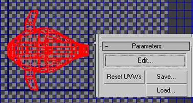

    Aplicación de Unwrap: allanado del mapeado
    Ahora que ya sabemos el modo en que funcionan las herramientas básicas del modificador, es el momento de empezar a profundizar en despliegues de formas orgánicas. Para ello, trabajaremos a partir del archivo dofi_ossos.max, que se encuentra en la carpeta de recursos.
    Abrid el archivo, descongelar la malla para poder seleccionar el delfín y acudid al panel Modify para apagar el modificador TurboSmooth. De esta forma, la malla quedará mucho más simplificada y os será mucho más sencillo identificar cada parte del delfín.
Nombre: animar_personajes066.jpg
Visitas: 420
Tamaño: 5.0 KB
    A continuación, aplicad el modificador Unwrap UVW y, manteniendo presionado el botón principal del ratón, desplazar dicho modificador por debajo del modificador Skin, el cual se encuentra ya dispuesto en el archivo original. Seguidamente, acceder al nivel de subobjeto de Face del modificador Unwrap y seleccionar todos los polígonos que componen el cuerpo del delfín.

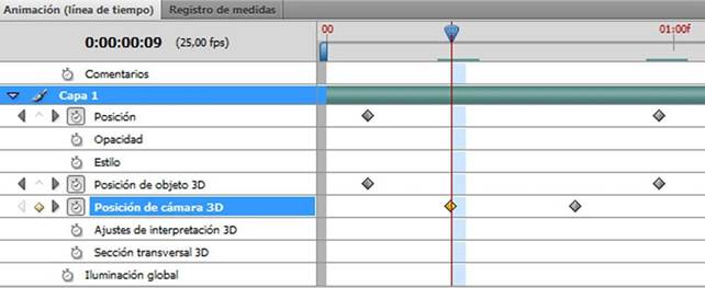

    Una vez configurada la línea de tiempo según nuestras necesidades, podemos empezar a animar. El procedimiento es muy similar al de otros softwares, como Premiere, Adobe After Effects. Basa la animación en Keyframes.
Nombre: animar_personajes162.jpg
Visitas: 220
Tamaño: 25.4 KB
    Así pues, tal y como ocurre en los otros softwares mencionados, para activar los Keyframes es necesario desplegar el contenido de la capa en la que se encuentra alojado el objeto y hacer clic en el icono del reloj que se encuentra al lado de cada nombre. En caso de no realizar ningún movimiento del objeto en el escenario, el primer Keyframe debe introducirse manualmente haciendo clic en el icono del rombo que se encuentra situado entre las dos flechas. Después de desplazarnos al punto en que queremos que el objeto haya cambiado de aspecto (posición, rotación, escala), simplemente moviéndolo en el escenario se creará el fotograma clave de forma automática.
    Una vez tengamos la animación finalizada, podremos exportarla directamente desde Photoshop, bien sea como resultado final o bien para trabajarla e integrarla con otras imágenes o vídeos. Para ello será necesario acudir al menú Edición>Exportar>Interpretar Vídeo.

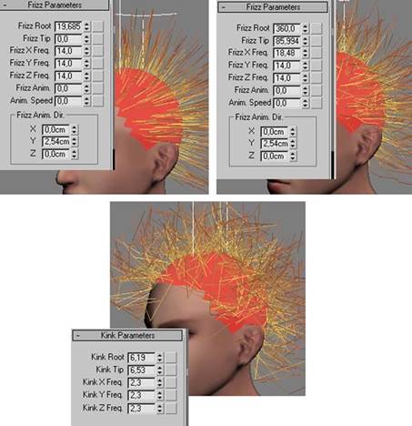

    Los paneles FrizzParameters y KinkParameters permiten definir la cantidad de rizado (Frizz) y ondulado (Kink) que va a tener el pelo que estamos creando.

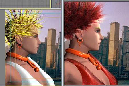

    En la imagen siguiente, podéis ver el resultado de aplicar el preset redscraggle.shp al modelo del escenario de MAX.
