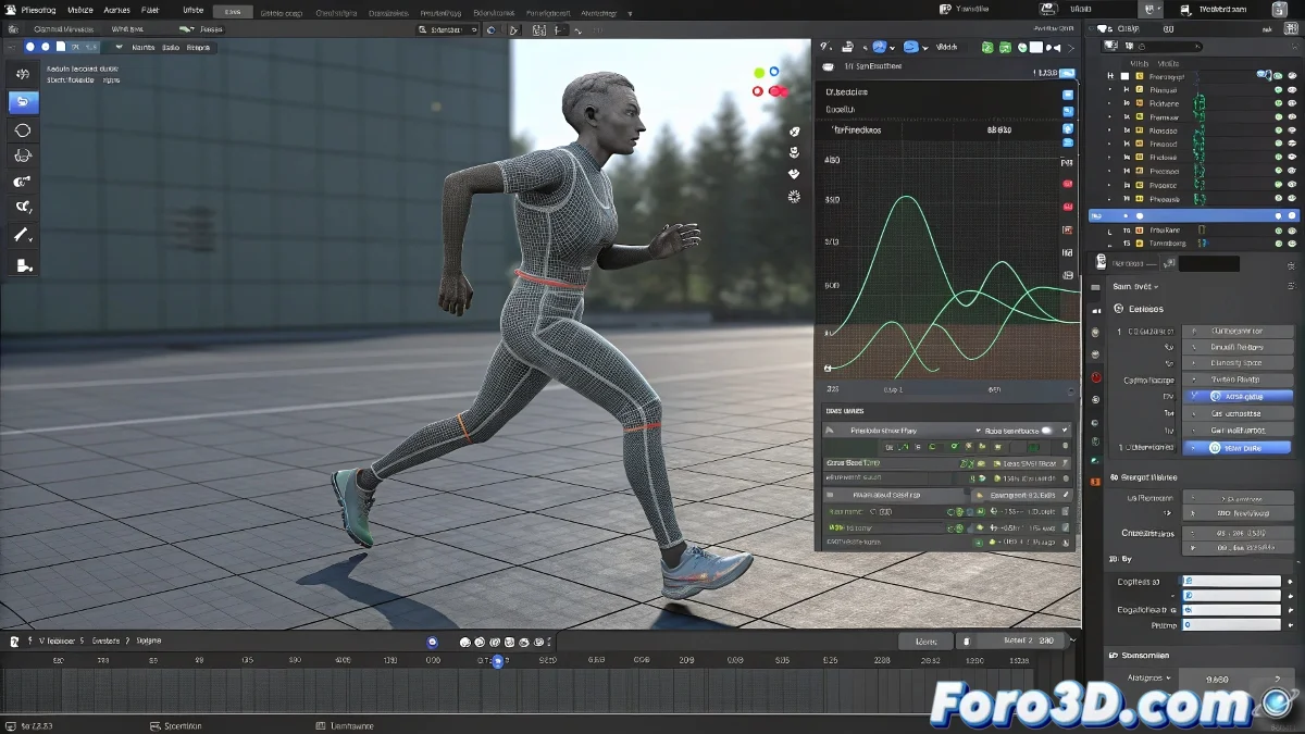

    Como puedo hacer para qué un personaje corra camine expresiones faciales los personajes que tengo ya tienen esqueleto configurado y todos los movimientos, pero a la hora de animarlos me salen movimientos como robóticos y nada naturales estoy usando Blender 2.70.

    Cuando animas personajes en Blender y notas que los movimientos salen muy robóticos o artificiales, aunque ya tengan esqueleto y rigging configurado, lo principal es trabajar en la fluidez y el timing de las poses. Para que el personaje corra, camine o exprese emociones faciales de manera natural, debes usar las curvas de animación (F-Curves) para suavizar las transiciones entre poses y evitar movimientos bruscos.
    Además, es clave aprovechar el graph editor para ajustar la aceleración y desaceleración de los movimientos, aplicando interpolaciones suaves (como Bezier) que imiten la física real del cuerpo humano. También ayuda mucho trabajar con poses clave bien definidas, evitando posturas estáticas o extremas sin intermedios que hagan que la acción sea rígida.
    En cuanto a las expresiones faciales, usar shape keys o drivers te permite controlar detalles como la sonrisa, cejas o párpados de forma gradual y expresiva, no solo activando un cambio brusco. Controlar estos parámetros con animación cuidadosa y superposiciones genera resultados más orgánicos.
    Por último, observa referencias reales, estudia movimientos naturales y no temas pasar tiempo ajustando cada detalle en el editor de curvas. Blender tiene todo lo necesario para lograr animaciones fluidas, solo debes dominar la edición fina de las curvas y la sincronía entre movimientos. Y si tu personaje sigue pareciendo un robot, tal vez solo quiere que le enseñes unos pasos de baile antes de la próxima animación.
