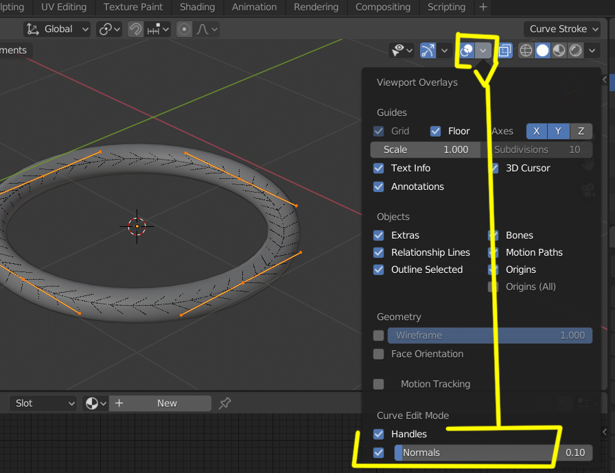

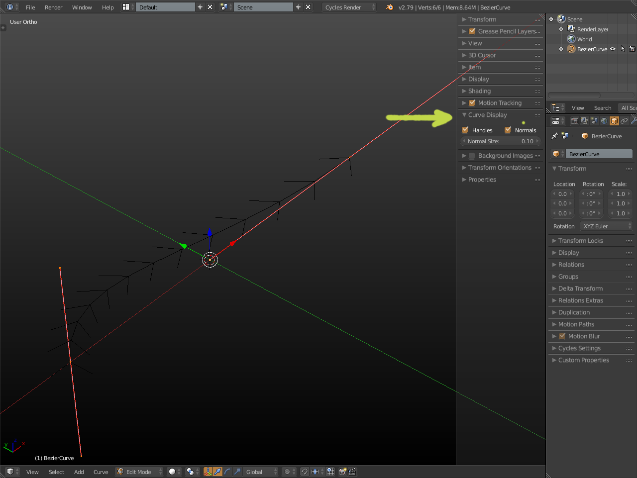

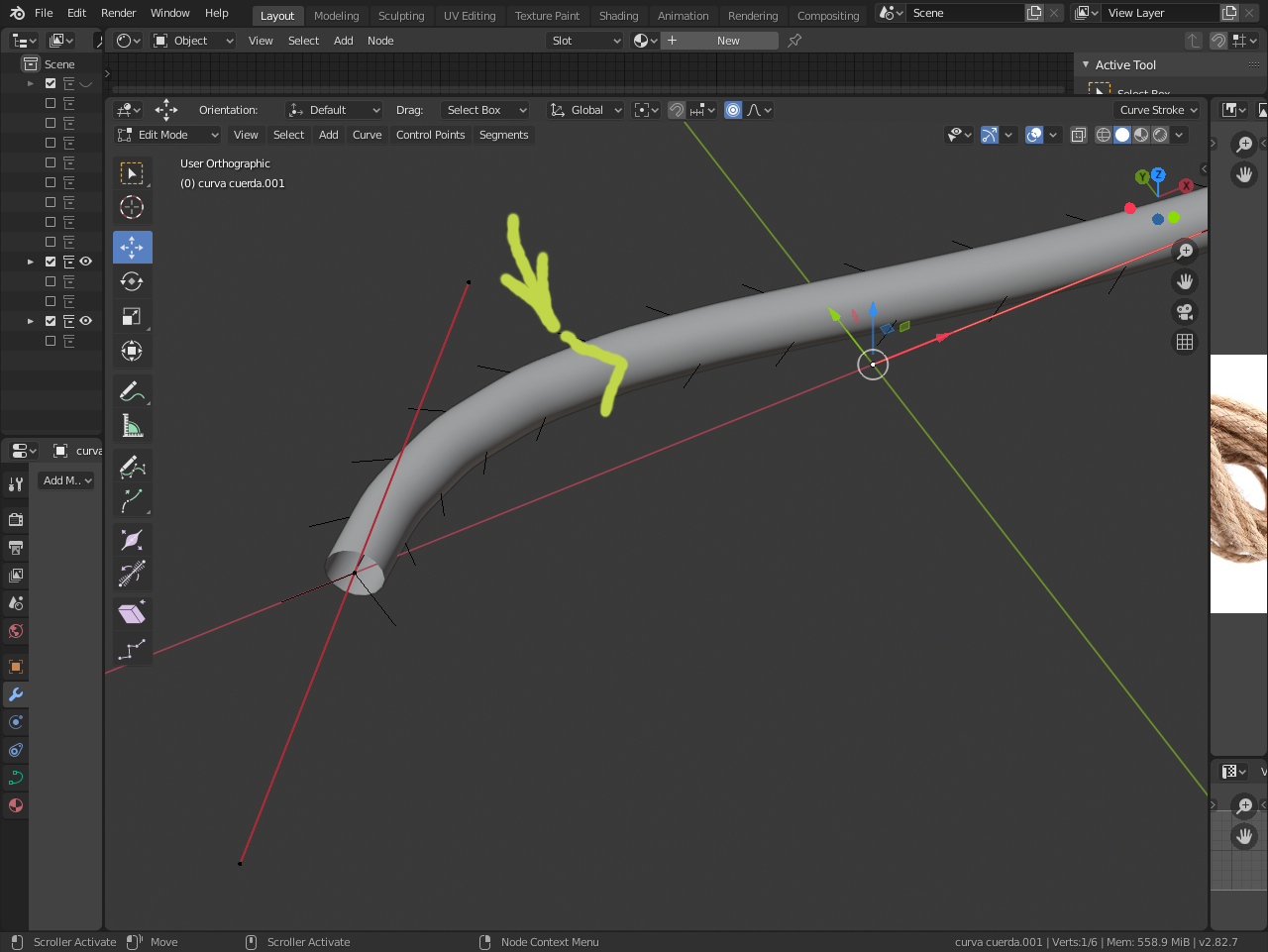

    Un problema a resolver. Normales de una curva ¿Como se quitan las flechas? A veces molestan un poco. En la versión anterior y antigua se que se podían quitar o controlar el tamaño.

Nombre: normales.jpg
Visitas: 344
Tamaño: 298.1 KB
    Gracias Solimán. Ya lo he visto.
