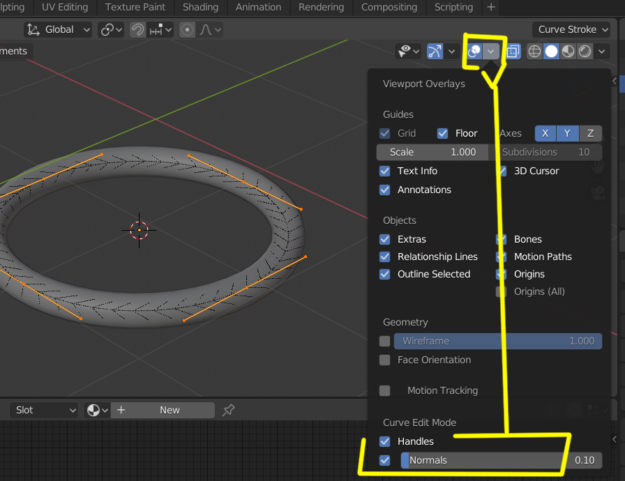

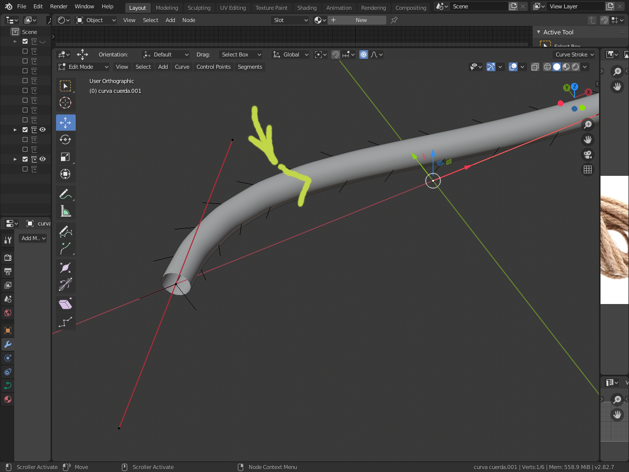

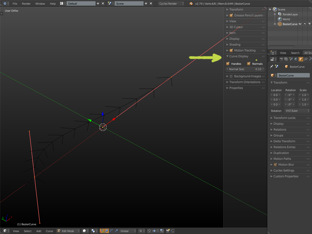

    Blender Normales de una curva
    Un problema a resolver. Normales de una curva ¿Como se quitan las flechas? A veces molestan un poco. En la versión anterior y antigua se que se podían quitar o controlar el tamaño.

    Gracias Solimán. Ya lo he visto.
