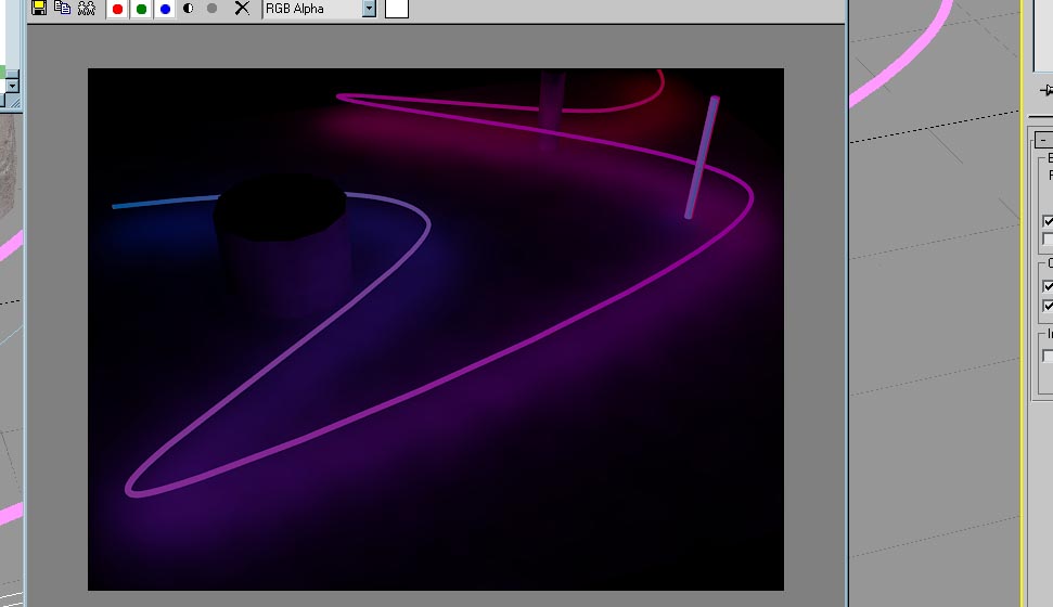

    Me lo resolví solo aquí os dejo una imagen, nada utilizando un material de luz en Vray y aumentando la GI en las propiedades y un gradiente de mapa y mira que me hace el apaño.

    Vaya, lo he estado intentando y no consigo el mismo efecto parece una luz, pero no ilumina y le he subido bastante la GI, puedes dar los parámetros exactos? Gracias. Saludos.

    Vale, ya entiendo que pasaba, los parámetros del Vraylight MTL estaban bien, lo que fallaban eran los parámetros de la cámara, puse los que suelo poner más o menos para las cámaras cuando hago infografías, y como que no iba bien. Gracias. Saludos.
