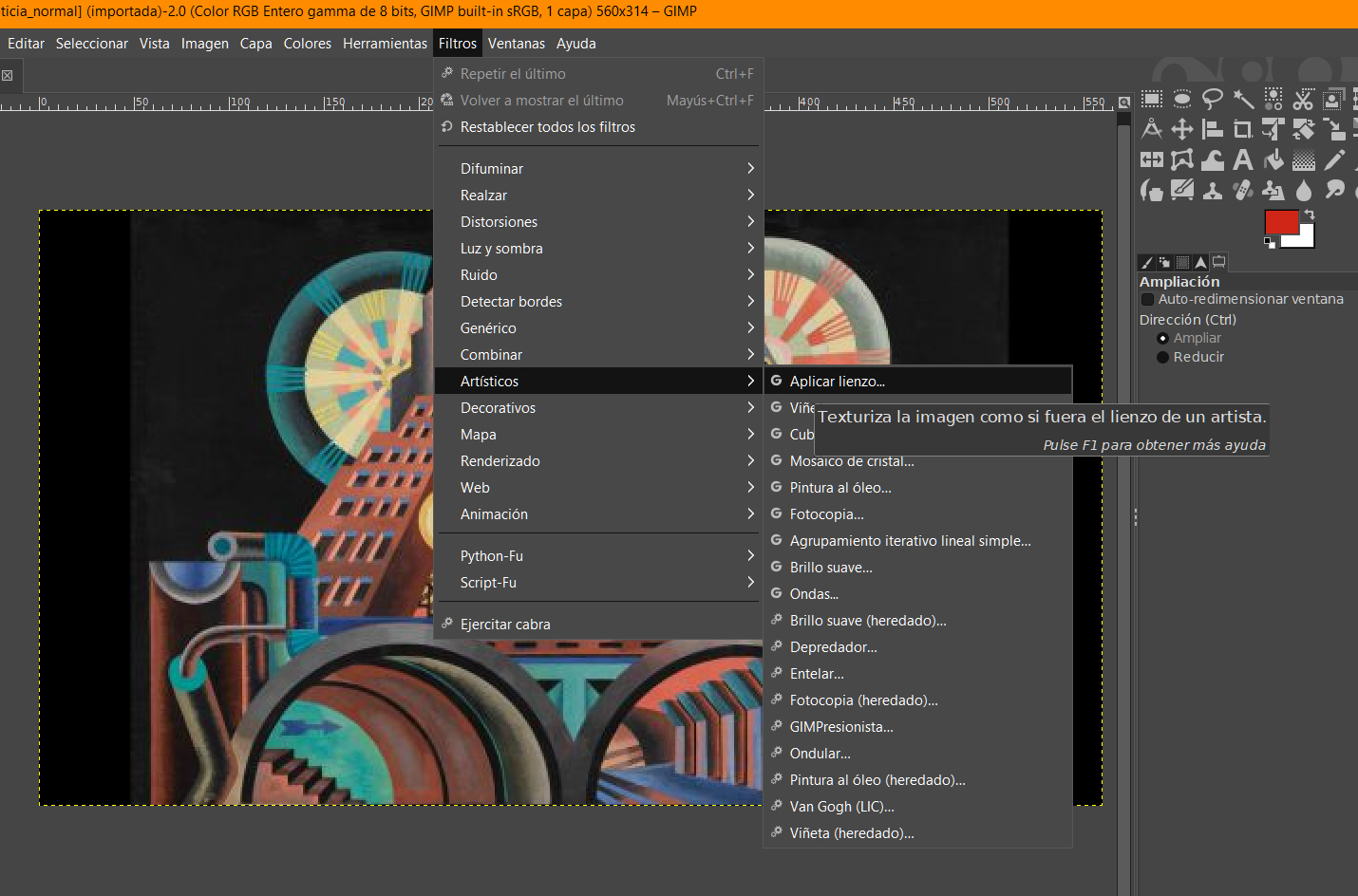

    Hay varios tipos de filtros en GIMP.
    Tal vez ese se parezca más al Filtro de liezo.

ID: 229971 Clic en la imagen para ver su versión completa.
Nombre: _noticia_normal2.jpg
Visitas: 2251
Tamaño: 110.0 KB
Nombre: gimp1.jpg
Visitas: 2784
Tamaño: 639.4 KB

    Tienes más opciones en los Filtros > Artíticos, una vez puesto ese, le pones encima uno de viñeta (por ejemplo) o ves probando con otros.
    Si no te gusta, los puedes deshacer con Ctrl+Z.
