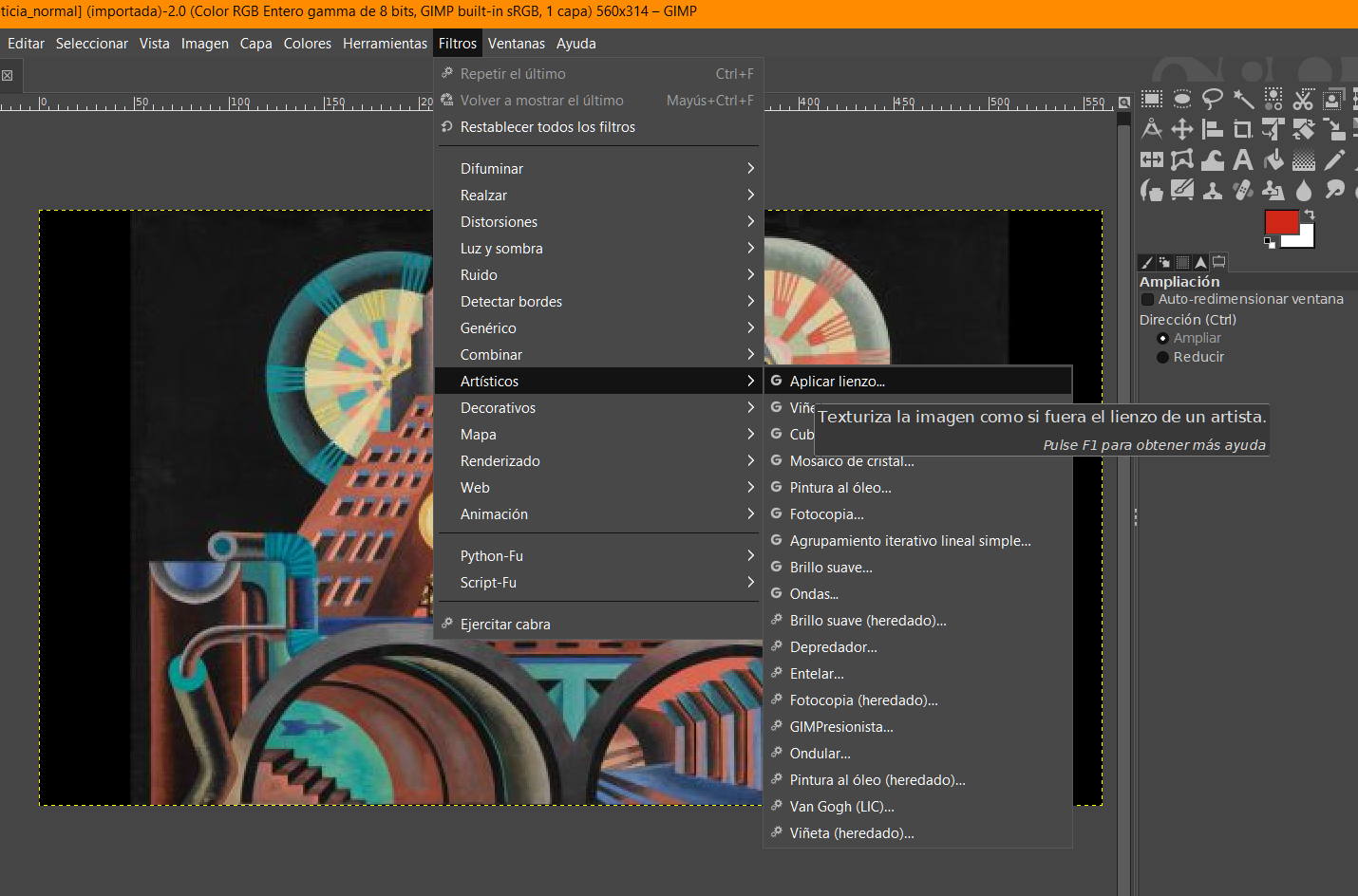

    Hay varios tipos de filtros en GIMP.
    Tal vez ese se parezca más al Filtro de liezo.

    Tienes más opciones en los Filtros > Artíticos, una vez puesto ese, le pones encima uno de viñeta (por ejemplo) o ves probando con otros.
    Si no te gusta, los puedes deshacer con Ctrl+Z.

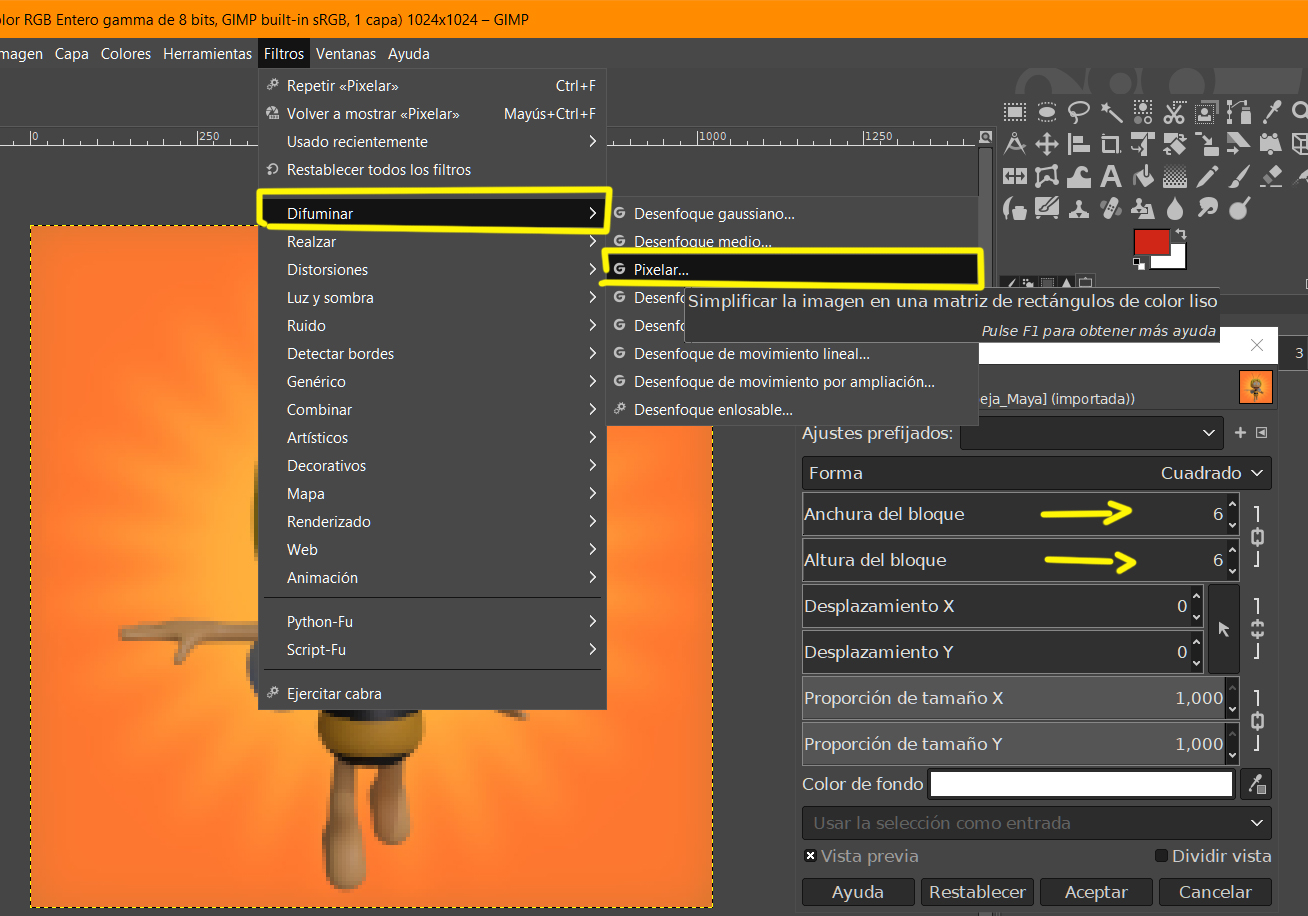

    Por el resultado de la imagen, yo más bien creo que lo que buscas es PIXELAR.
Nombre: Pixelar.jpg
Visitas: 1897
Tamaño: 562.4 KB

    Efecto granulado
    No, ese personaje ya venía pixelado de Blender, pero el efecto de punteo se hace con Gimp.
    Pixelar lo que te hace es emborronar la imagen, no la deja limpia.
