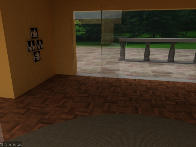

    Hola, soy nuevo en el foro y aún ando aprendiendo, con el foro de iluminación Vray de Dideje aprendí mucho, pero hay algo que no puedo resolver cuando amndo el render el material de la pared (Vray (*.mat) al que solo le cambie el color de Diffuse) me sale granulado, no sé cuál puede ser el problema he tratado jugando con el clr, nmr y el Dist thresh del irradiance, pero no logro solucionar. ¿Alguien sabe cómo solucionar esto? Agradecería mucho algo de ayuda. Saludos.

    Hola qwarzart, puedes tener problemas con las subdivisiones en las luces, mira a ver si puedes subirlas tanto en la luz, en el modificador de max, como en el modificador de propiedades de Vray. Un saludo.

    Gracias Franhegar ese era el fqn problema, se solucionó al subir las subdivisiones de las luces y, aunque subió un poco el tiempo de render salió excelente, gracias otra vez. Saludos.
