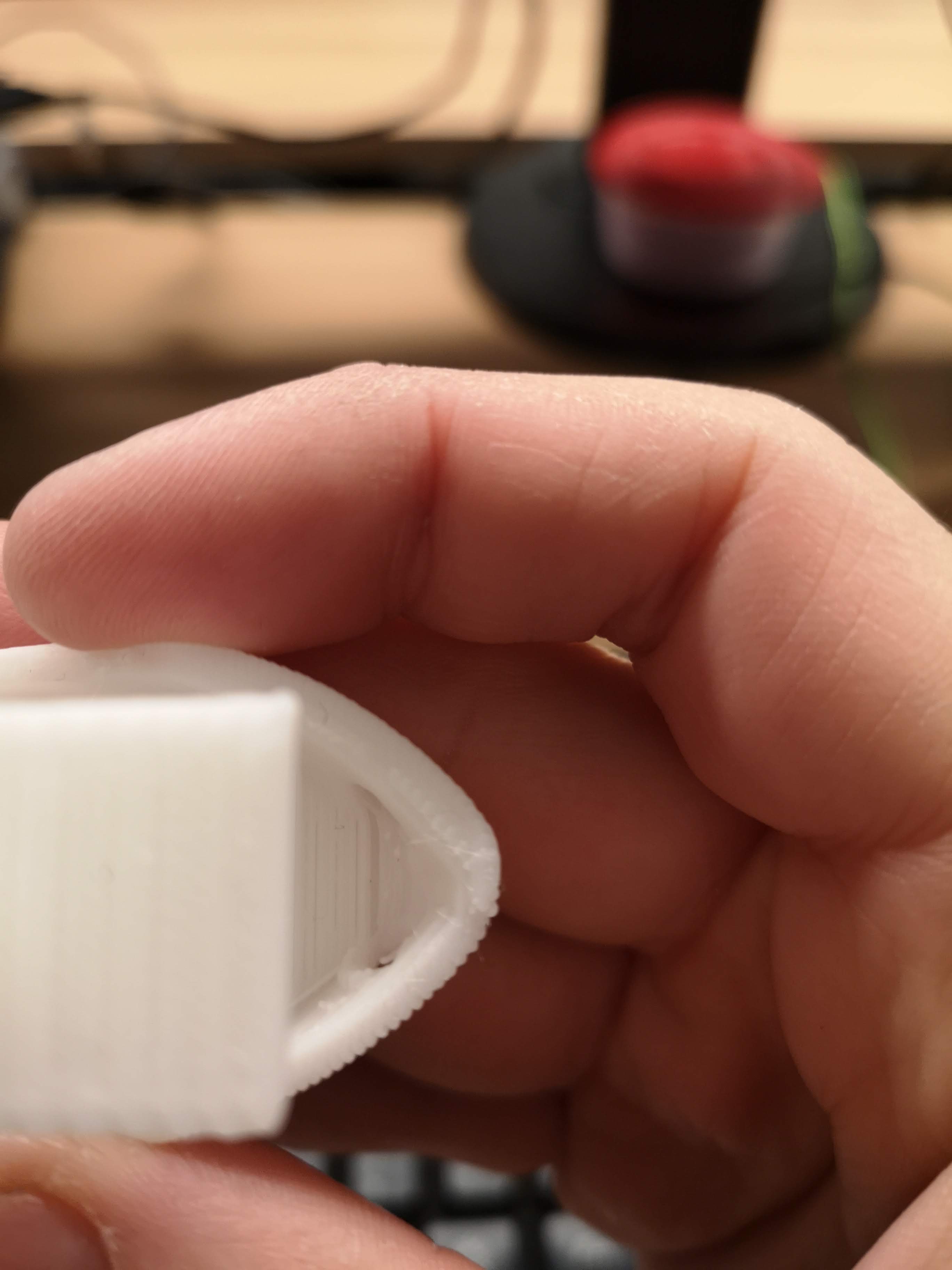

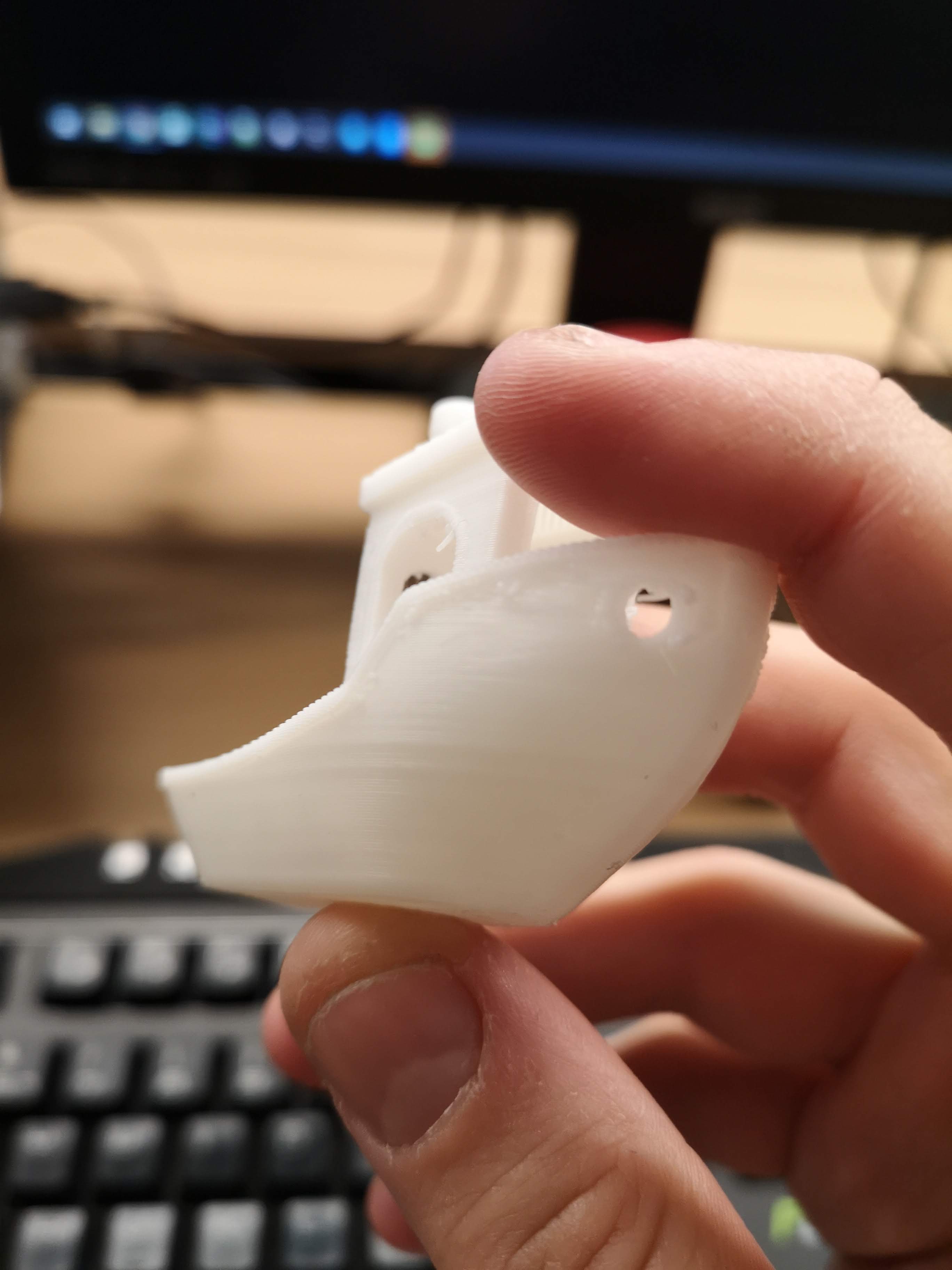

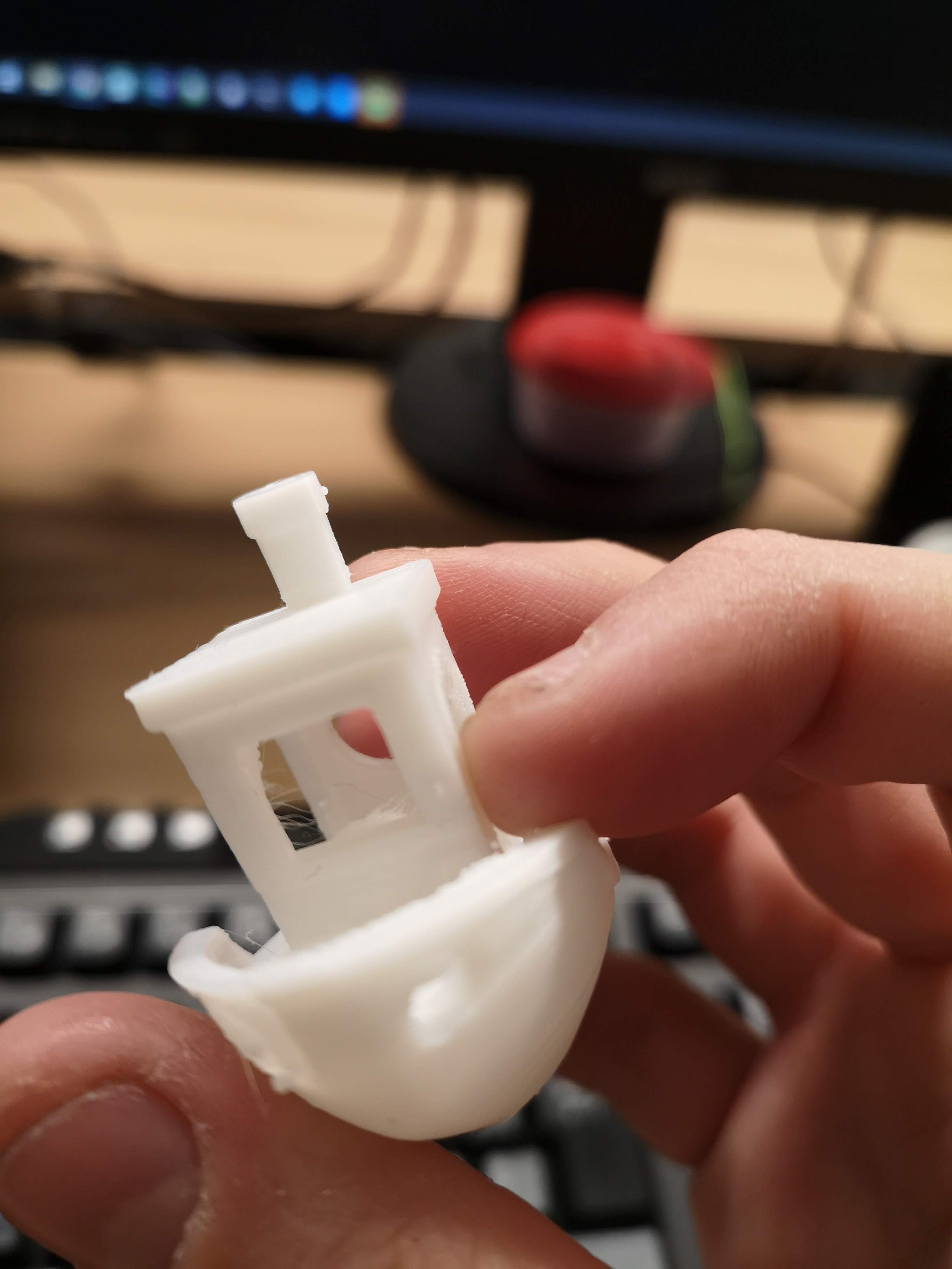

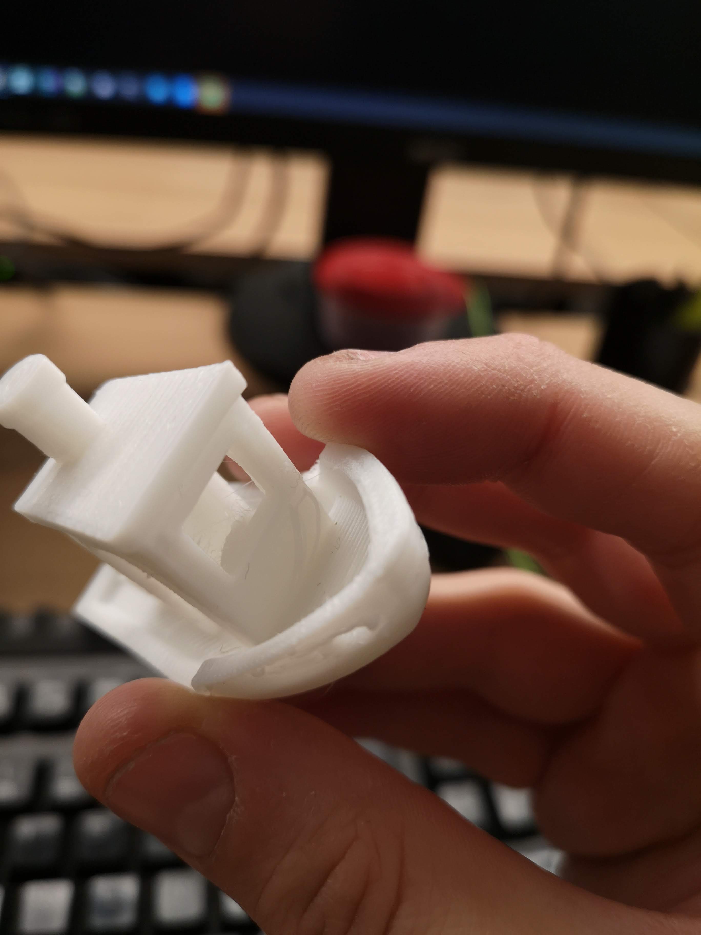

    Buenos días makers!
    Ayer estrene la Ender 3 pro con una impresión del 3dbenchy para ver que salia.
    Lo imprimi con estos settings:
    • Printing Temperature: 200 ºC
    • Bed Temperature: 60 ºC
    • Speed: 50 milímetros por segundo
    • Layer height: 0.12 mm
    • Retraction: 6 milímetros @ 25 milímetros por segundo
    • Infill: 20%
    • Initial Layer Speed: 20 milímetros por segundo
    • Initial Fan Speed: 0%
      No salio del todo bien como podeis ver en las fotos. Alguien me echa un cable para saber que ha podido salir mal?

    Impresión 3dbenchy con errores
    Hola. Parece como si tuvieras algo de Z-Wobble.
    Revisa que los husillos no estén algo doblados y que las correas no las hallas apretado demasiado (o estén muy sueltas). Un saludo.
    Jan 2020
    Cita Iniciado por 3DWork Ver mensaje
    Hola.
    Revisa que los husillos no estén algo doblados y que las correas no las hallas apretado demasiado (o estén muy sueltas). Un saludo!
    Esto es las líneas dentadas que se ven verdad?
    Debería mirar que el usillo este apretado recto? el que sube para arriba? (soy un poco novato)
