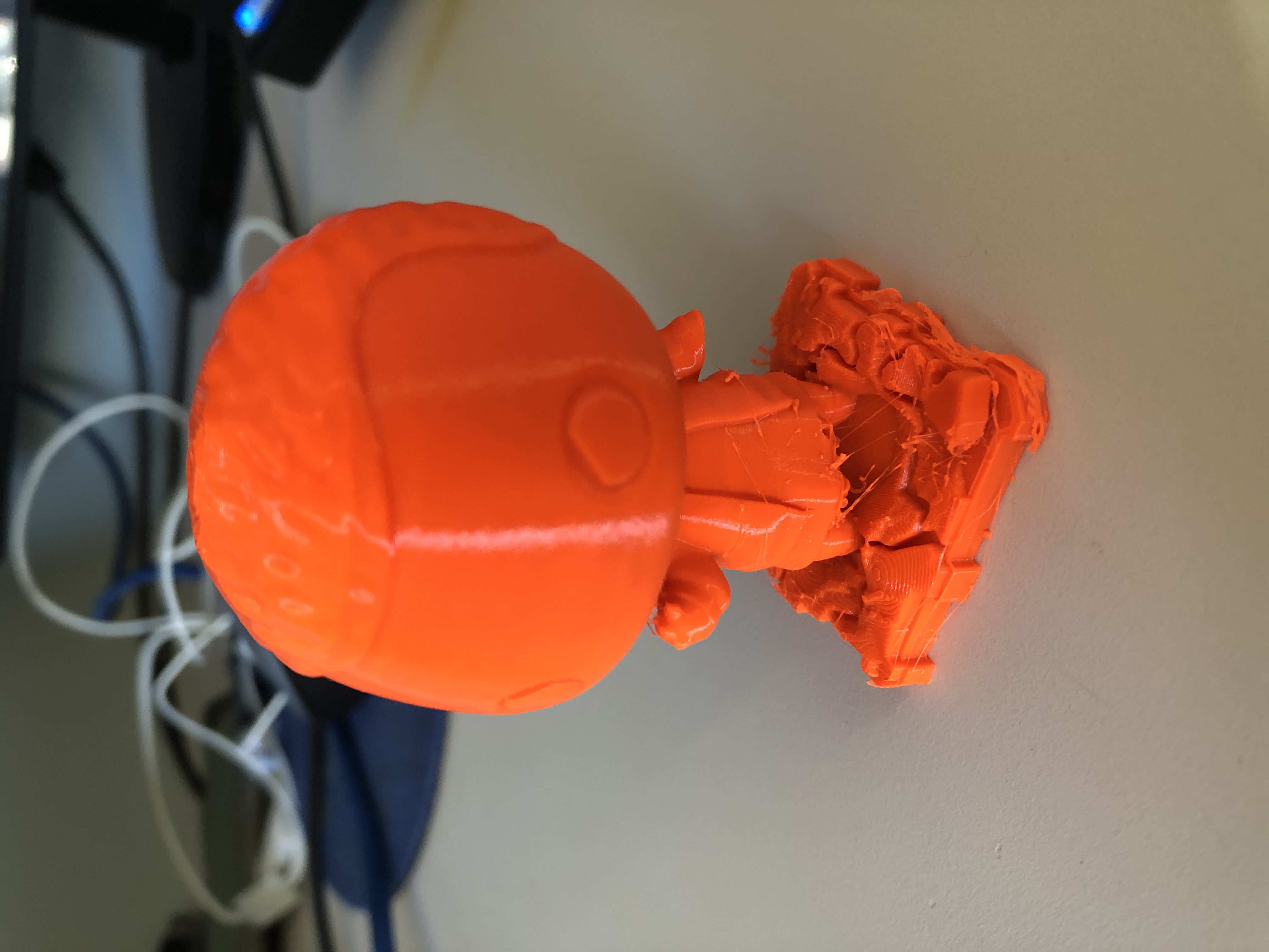

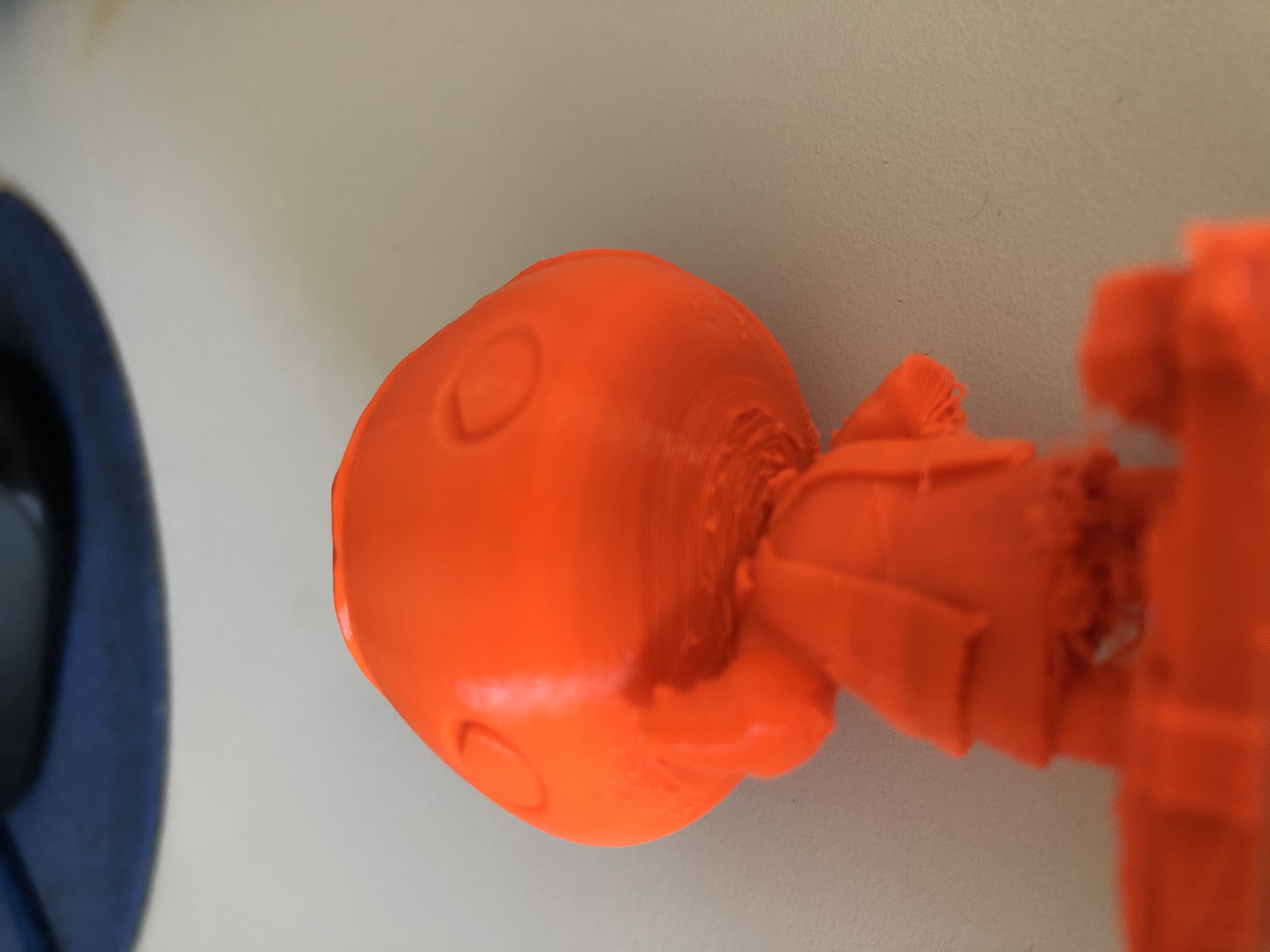

    Hola. Quería compartir con ustedes mi primera impresión con la Ender 3 V2, escuchar su opinión en cuanto a los defectos en la impresión que yo veo y los que ustedes puedan ver.
    Errores que yo veo
    En la base y parte inferior algunos hilos.
    En la parte del cuello las capas no quedan muy prolijas.
    Tiene un brazo cortado que calculo que se debe a que a la mitad de la impresión se rompió un soporte.
    Escucho su opinión y las posibles soluciones a los problemas.
    La configuración con la cual he realizado las impresiones es la siguiente:
    Altura de capa 0.12
    Relleno 10
    Velocidad de impresión 40
    Velocidad de soporte 30
    Velocidad de desplazamiento 80
    Retracción habilitada
    Distancia de retracción 3 mm
    Velocidad de retracción 25 mm/s
    Soporte tocando la placa
    Angulo de voladizo 59
    Distancia en Z 0.17
    Distancia en x/y 1.2
    Si necesitan algún otro dato me avisan.
    Gracias y un saludo de Claudio.

    Diría que es que está falta de soportes.

    Gracias Titan. La idea después es volver a imprimirla y compartirla para ver si esos errores se solucionaron.
    Saludos.
    22,360
    693
    7236
    Y yo probaría el soporte en ARBOL, que últimamente lo estoy poniendo bastante y salen muy bien las piezas, pero debe estar bien nivelada la cama para que no se mueva nada de nada la bandeja.
    Oct 2020
    6
    Soliman, voy a probar si con soporte en árbol mejora. Gracias.
