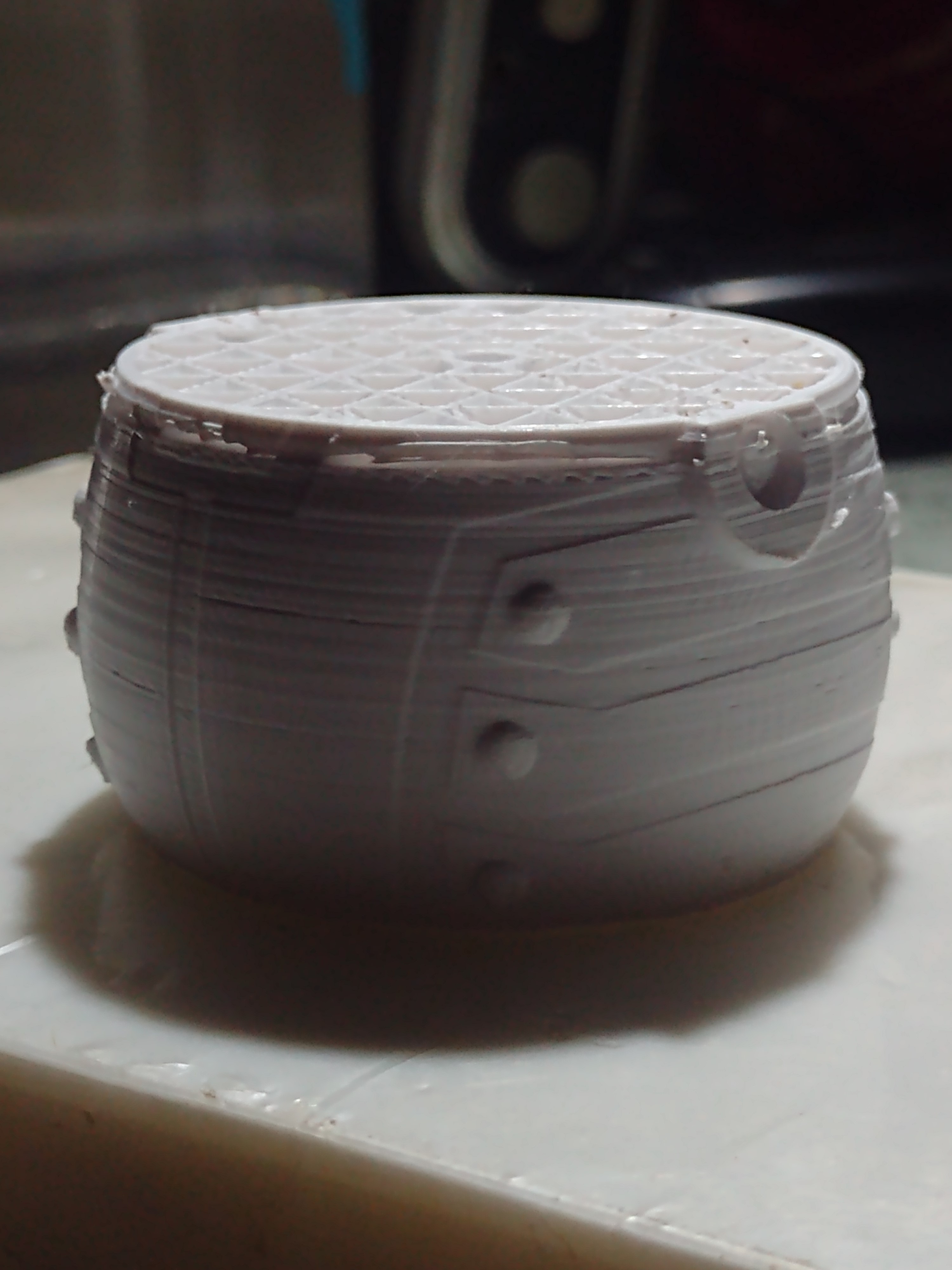

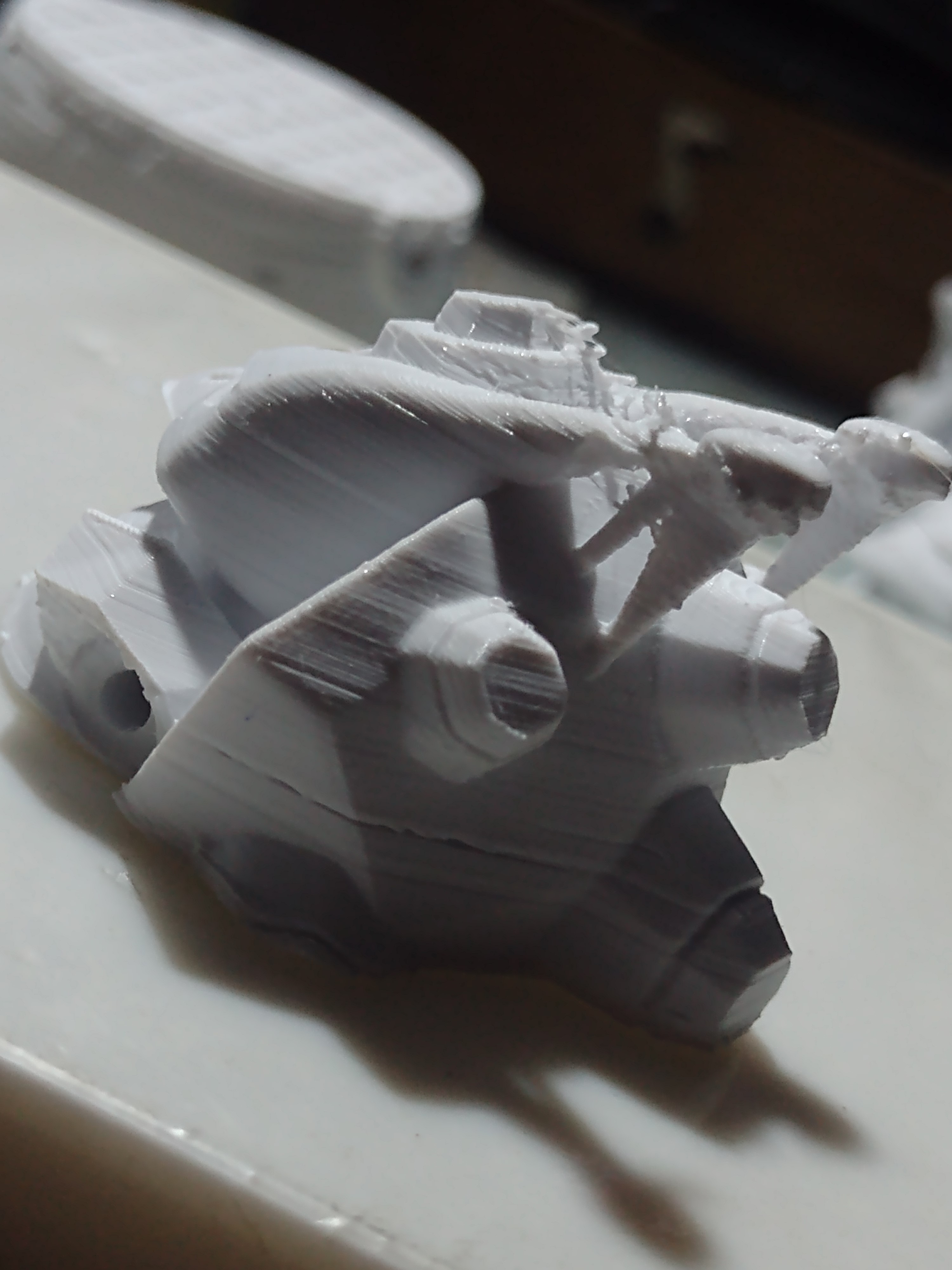

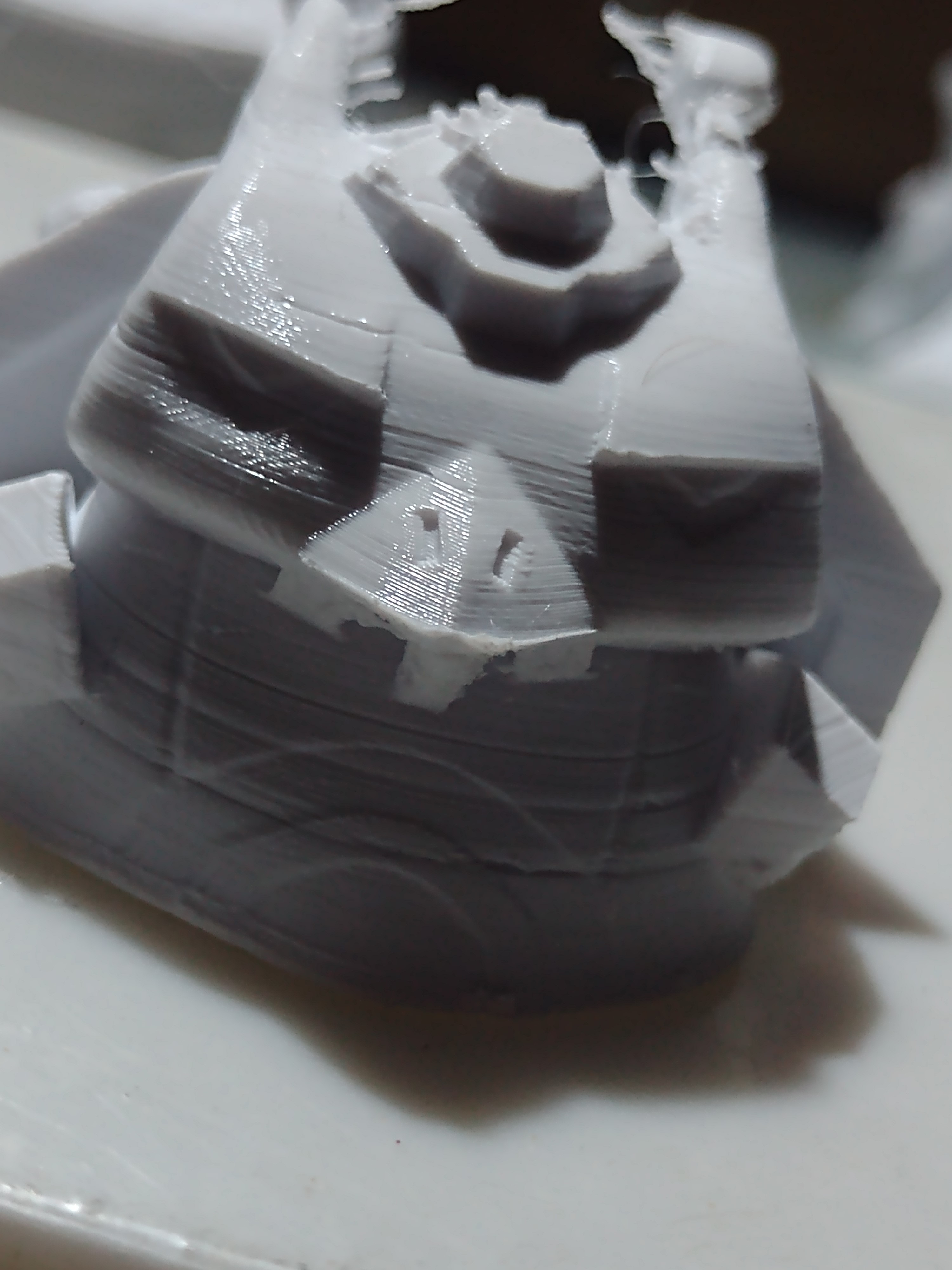

    Hola, muy buenas a todos y felices fiestas, quería pedirles ayuda ya que he tenido problemas en mis piezas, la unión entre capas es muy visible, además de otros ciertos errores que no sabría como describir, a continuación adjuntaré fotografías.

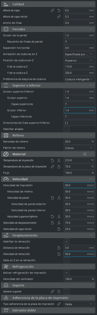

    Cabe aclarar que tengo una ender 3 pro, uso cura y para las impresiones manejo PLA a 0.2 milímetros con una boquilla de 0.4 milímetros y a 0.1 milímetros con una boquilla de 0.3 milímetros. La temperatura que suelo utilizar es entre 200/210 y si bien se que es una temperatura excesiva que provoca deformidad en las primeras capas de impresión, como estoy realizando simples pruebas por el momento no compre ningún adherente para la base, por lo que la utilizo a 75 para que las figuras no se despeguen, como dije, ya se que es elevada y que provoca deformaciones en las primeras capas.
    Ya he ajustado los pasos y las excéntricas (al menos a mi parecer están correctamente ajustadas), además de que la varilla del Z está derecha, limpia y con grasa de litio, por lo que no tengo idea que podría ser, ¿podría estar relacionado con el flujo, quizá aumentándolo se solucione? A continuación adjuntaré fotos de mi configuración para imprimir con boquilla de 0.2 milímetros.

    La cama no hace falta que esté tan caliente como tu mismo dices. Lo que recomienda CURA son 50 grados como máximo.
    Para la separación de capas, suele ser problema de "Altura de capa".
    Dices que las correas están bien, de todas formas revísalas otra vez.
    Y en cuanto a la temperatura yo creo que deberías hacer una prueba de torre de temperatura para saber que temperatura necesita ese filamento.
