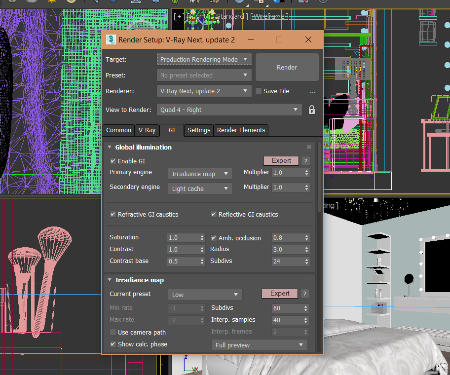

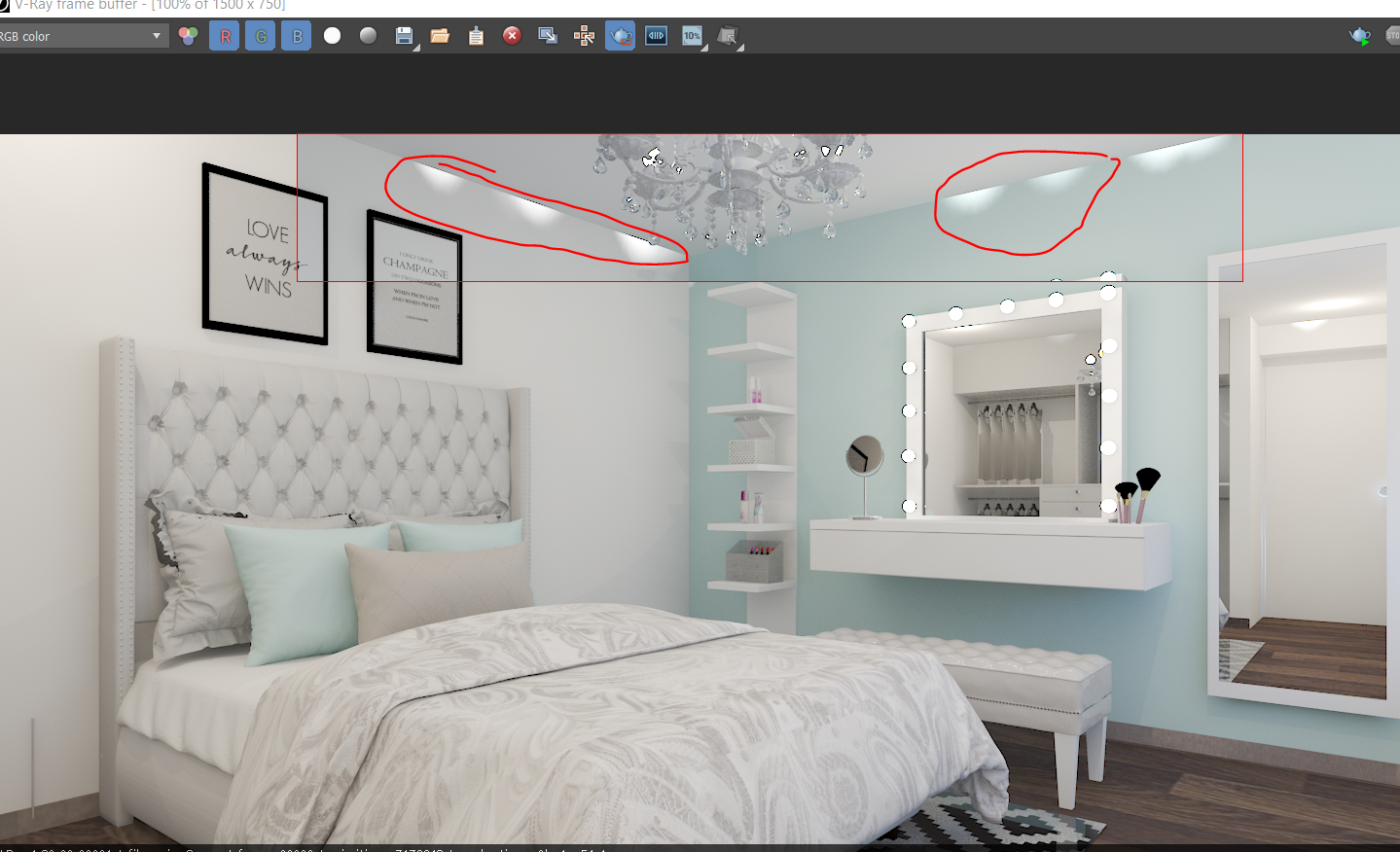

    Llevo rompiéndome la cabeza pero no logro entender ni solucionar este detalle que sale a la hora de renderizar en Vray 3dsmax2019. En los filos de las paredes aparecen luces como si el techo no estuviera cerrando el espacio y la luz del exterior ingresara. Porfavor, les agradecería me den una solución o explicación del porque ocurre esto de la nada.Gracias.

    A veces es problema de la geometria, las paredes tienen que tener grosor, es decir que no sea un plano, y al mismo tiempo asegurarse de que intercepten bien.

    Si, eso también pense yo,pero luego de ver, las paredes y el techo están bien, me pasa esto cuando cambio materiales o muevo algo, aparece de la nada.

    Con que estas iluminando?

    Prueba también a usar brute force y light caché.

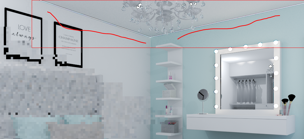

    Mil gracias, ya no sales esas esferas de luces, pero sale una rayita, estoy con Vraysun.

    Pero aun no esta bien,aun tienes algo mal, prueba a poner el shadow bias del sol en 0. Por cierto esta seguro que las paredes tienen espesor, que las caras superiores de las paredes no están eliminadas, o las del techo, y que la pared entre un poco en el techo o el techo en la pared?

    Listo, ya esta todo ok, mil gracias eres un capo, no encuentro la opción para cambiar a low a high.
