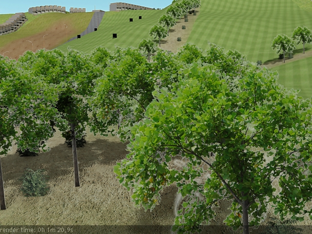

    Vray luz sobre plano con rcp se ven filos blancos
    Hola. Tengo varios planos con una textura de árboles en imagen y archivo opacidad (dos jpg uno color y otro b/n) cuando no le da directamente la luz direct que he puesto se ve bien, pero cuando me pongo mirando desde dónde está la luz se ven bordes blancos alrededor de las hojas, es por la imagen de opacidad? ¿O alguna configuración?

    Hola Manu, no sé bien si te funcionara, pero puedes probar a abrir la imagen con la fotografía del árbol en Adobe Photoshop y eliminar los halos blancos, con valores entre 25 y 30, en el menú de capas, y después volver a montarla con el plano de opacidad, a ver si resulta, espero que sí. También se me ocurre que renderices esos árboles aparte y lo montes en Adobe Photoshop como una capa aparte del resto de la imagen, y entonces hagas lo de eliminar halos, un saludo.

    Recuerda poner a 0 (o casi casi) el blur de la máscara.

    Vaya, es que recorto con Corel, ya me imaginaba que el problema iba a ser, el blur. Gracias.

    Eso creo que es el Vray Sky el que lo provocaba, a mí me ha pasado y he hecho pruebas. Si tienes Vray Sky en el environment de max quítalo y déjalo en negro.
    Si no estas usando Vray Sky no tengo ni idea de que decirte.

    He probado bajando calidades y ha dejado de hacerlo además de arreglar las imágenes como me comentaban.
