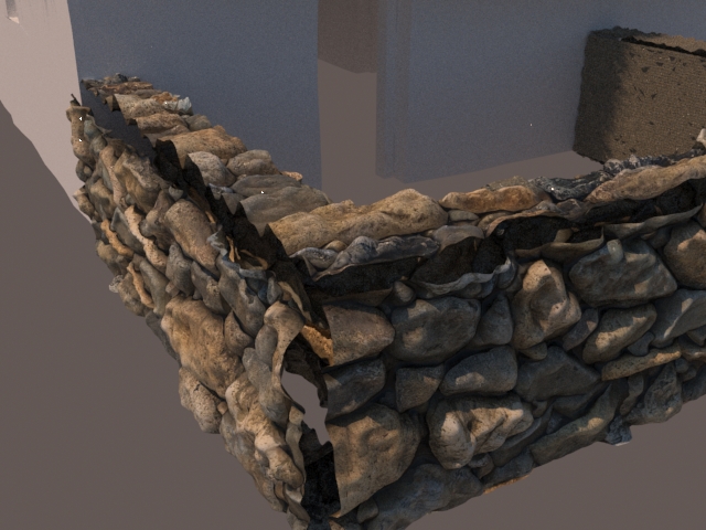

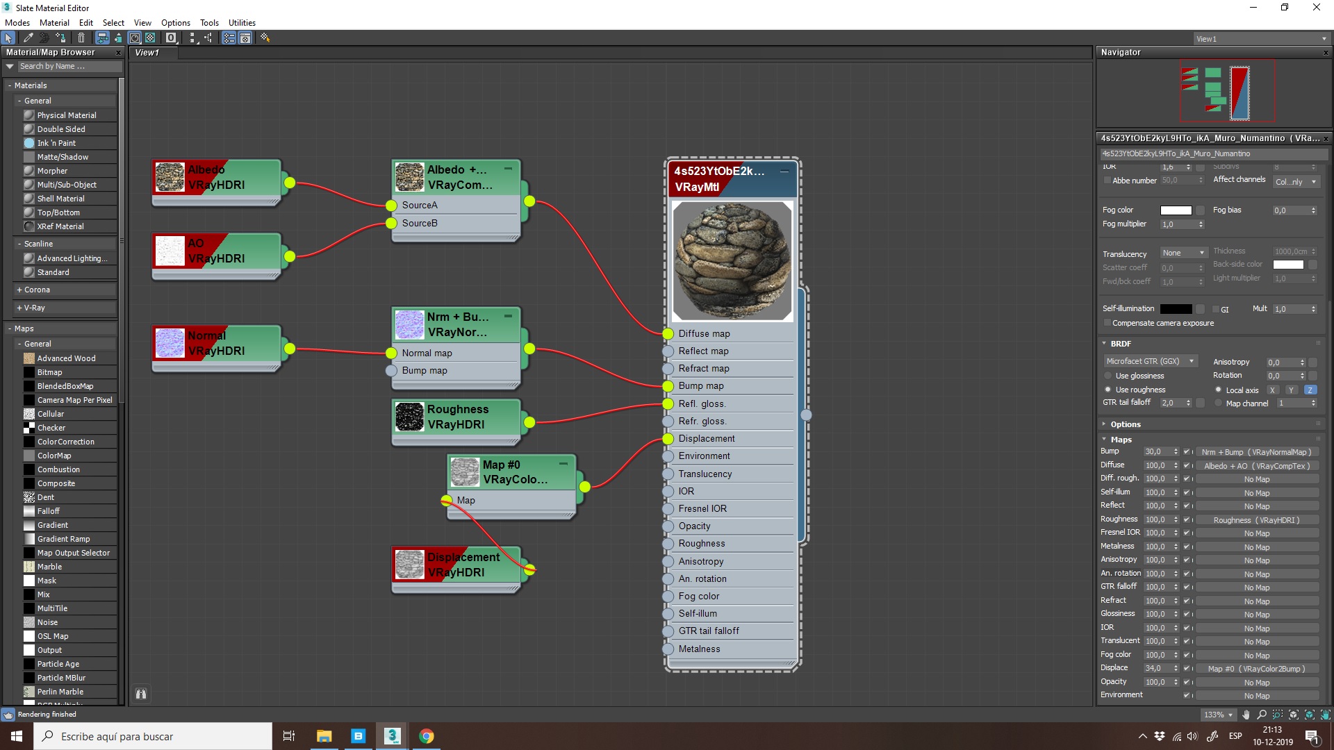

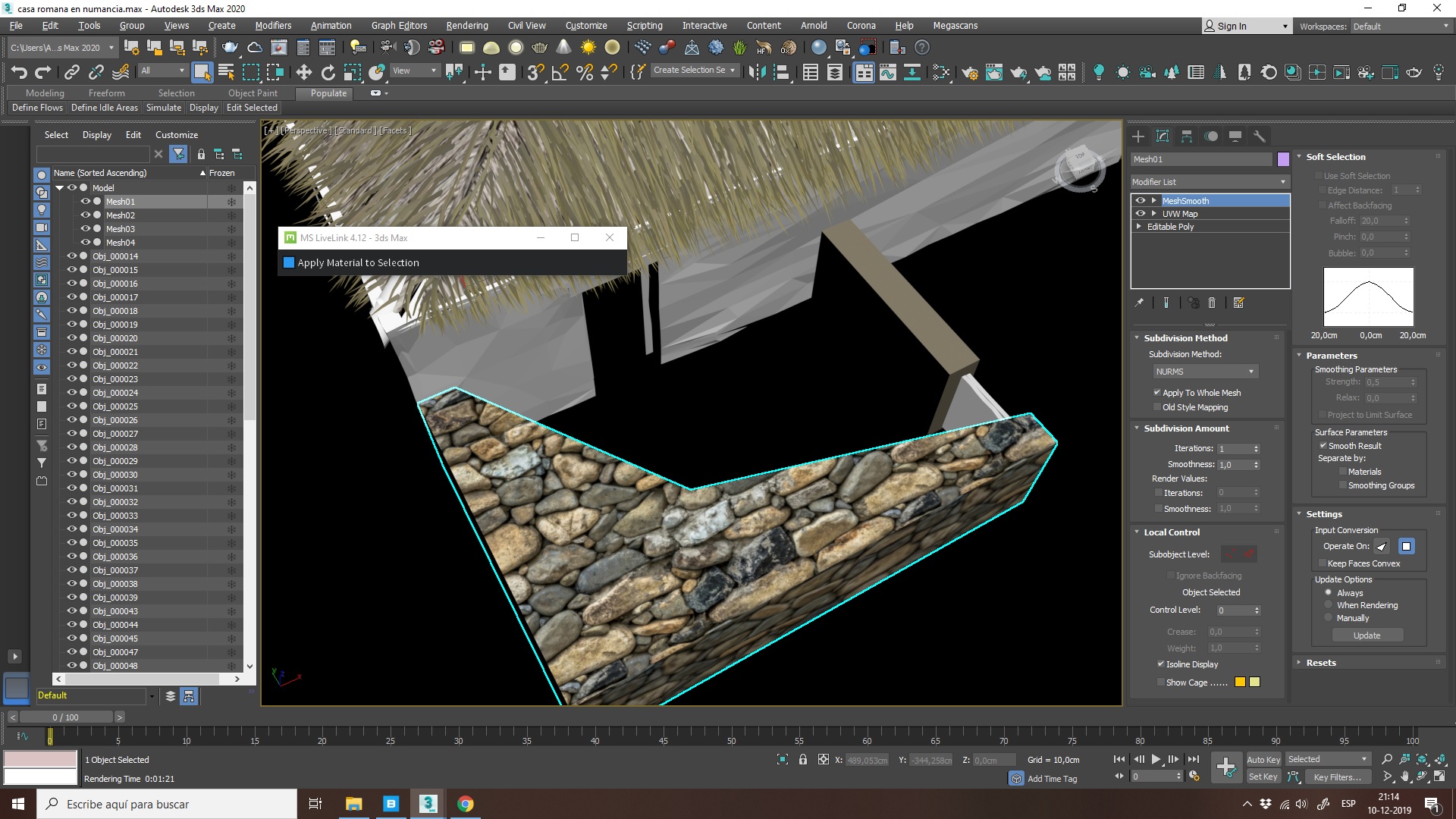

    estoy tratando de renderizar en 3dmax un modelo creado en rhino, y al asignarle el mapa de desplazamiento en un muro que cree, este se corta en sus esquina haciendo que la textura se vea mal, ya lo he intentado con turbosmooth, edit normal. Por favor si alguien tuviese el tiempo se lo agradecería de verdad.

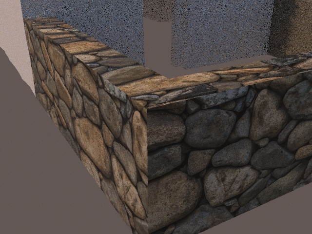

    la imagen plana es cuando le saco el mapa de displacement.

    No uses el displacemente del material, sino el vraydisplacementmod del panel de modificadores. Ese es más completo, y tiene un control más preciso sobre el material, una de esas opción es corregir ese fallo que te produce, busca keep continue, en el modificador.
