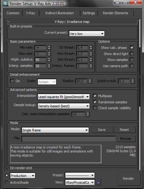

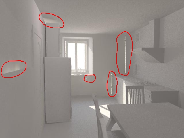

    Hola, alguien sabe cómo solucionar este problema?
    Al renderizar, aparecen zonas iluminadas en las uniones de las paredes y en algunos muebles cerca o en contacto con las paredes.
Nombre: 01.jpg
Visitas: 1007
Tamaño: 74.4 KB
    Las paredes las levanté a partir de las aristas de la planta, no hay huecos en las uniones. Alguien sabe a qué puede ser debido?
    Gracias.

    Me parece que es producido por bajos settings (calidad) en rebote secundario.

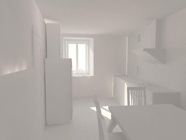

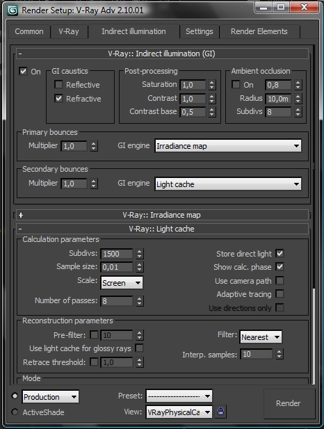

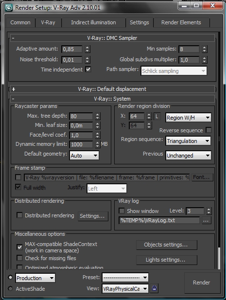

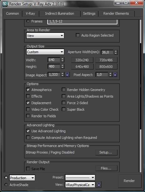

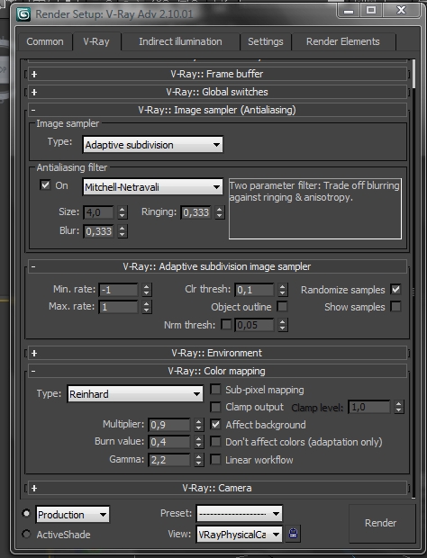

    Creo que ese no es el problema.
    Le subí las subdivisiones del light caché a 1500 y el problema sigue
    Vaya, alguna otra idea? Me voy a volver loco, y al final seguro que es una tontería de la que no me doy cuenta.
    Os dejo el render con el light coche y el seteo que tengo, a ver si por algún sitio tengo el problema. Gracias.
