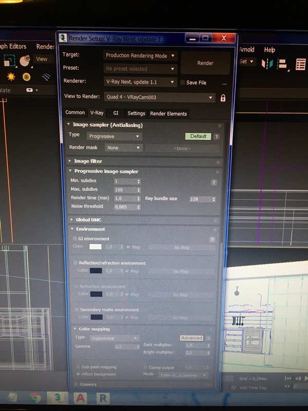

    Hola a todos!
    Acudo a ustedes porque yo no sí címo configurar los settings del 3ds Max, y tenïa el mïo configurado satisfactoriamente pero no era compatible ya con Windows 10, así que tuve que instalarme el 2019.
    Lo que me sucede es que los renders me quedan MUY PIXELADOS. Les adjunto una fotografía de como salen, tengo problemas con los materiales ya que antes eran Vray mtl, pero en el nuevo Vray se llaman de otra manera Y NO SÉ CUÁL ES EL QUE REEMPLAZA EL Vray MTL, entonces asumo que puede llegar a ser algo relacionado con ese tipo de compatibilidad, pero como los especialistas son ustedes, prefiero preguntar. Igualmente los materiales que sin los nuevos también se me pixelan.
    Uso: materiales Vray, cámaras Vray, luces Vray y motor de Render Vray, pero no se como resolver este problema.
    Gracias a todos por leerme y espero puedan ayudarme, gracias!
    Perdon que a la configuración le saqué fotografía con el celu es que en la compu que renderizo no tengo internet. Saludos.
    Romina .

    Ayuda render pixeladisimo 3dsmax 2019 Vray next update 1-1
    Hola, tu solución es muy fácil, de lo más sencillo que hay.Para manejar el motor de render, y entender cómo funciona, qui tienes lo fundamental, y mucho más, imprescindibles que lo veas.Tu problema es donde pone render time lo tienes en 1 minuto, por eso lo tienes pixelado. SI has toqueteado parámetros del motor resetealo y solo modifica el render time.
