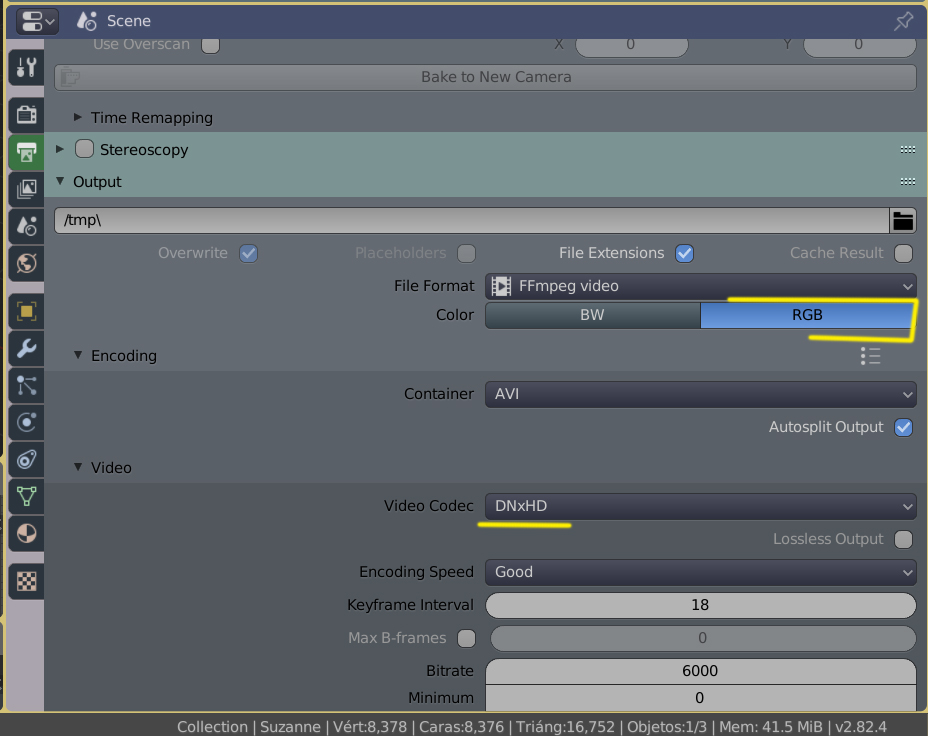

    Cita Iniciado por Klópes Ver mensaje
    Correcto. Creo que los únicos códec de vídeo que permite canal alpha con mmpeg son el de QT y DNxHd de Avid.
    Gracias Klópes.
    Aunque he mirado y no veo que tenga opción de Alpha el DNxHd
Nombre: alpha_no.jpg
Visitas: 4355
Tamaño: 180.9 KB

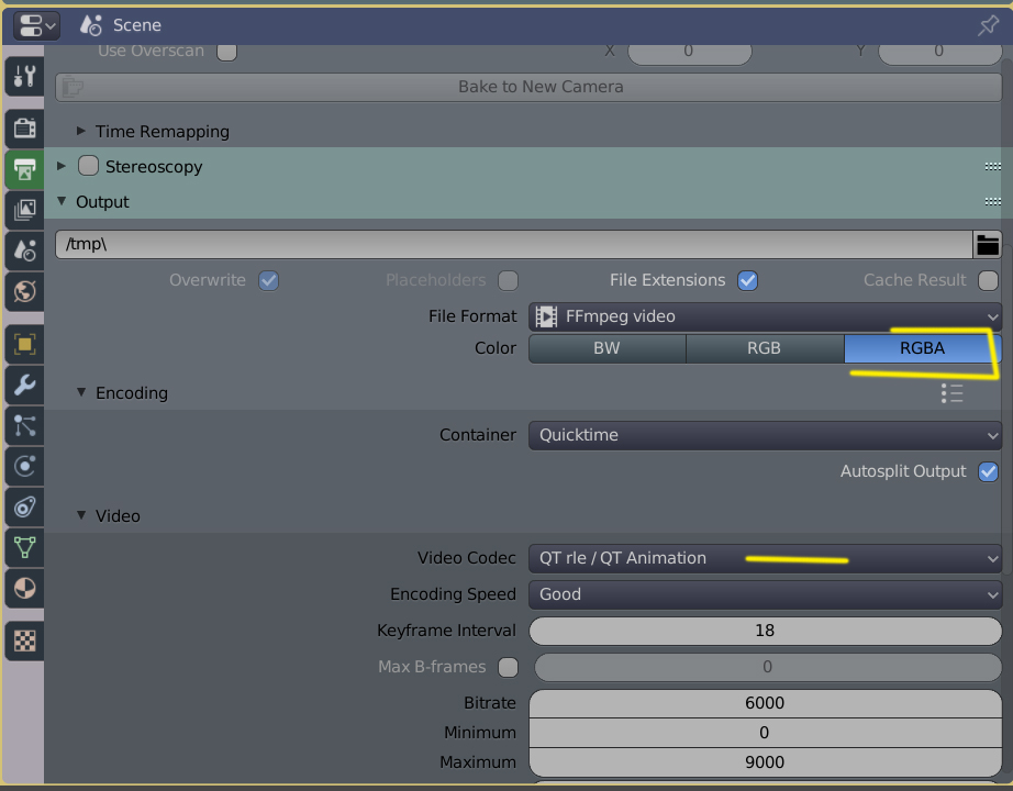

    El Quicktime si que lo tiene.
Nombre: alpha_si.jpg
Visitas: 4293
Tamaño: 170.3 KB
