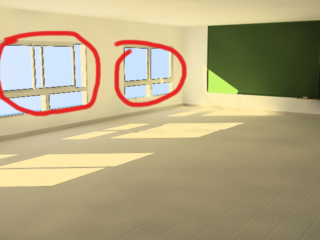

    Hola, necesito ayuda con este render, en las ventanas el material que uso se me ve fatal, y no sé cómo arreglarlo, hay puesto un Vray Sun y el material es un vraymtl con reflect con blanco puro y Fresnel y subdivisiones 16max depth 10, si necesitáis que os diga más parámetros me lo decís, es que, ahora mismo no se me ocurre nada más. Muchas gracias por vuestra ayuda.

    Prueba tildar la opción sub-pixel mapping del Color Mapping. Saludos.

    Que estas utilizando para iluminar la escena? También qué tipo de Color Mapping tienes. Si el material es blanco puro pues intenta que no sea tan puro no lo pongas tan claro le subes los niveles.
    Prueba a hacer una prueba con un material neutro de toda la escena y mira a ver si es de los materiales o de los parámetros.

    Uso un Vray Sun y Sky, y Vray Light en cada ventana, pero por dentro, el color no es un blanco puro es un gris claro, lo que es blanco puro es el parámetro reflect, pero tiene Fresnel reflections. Muchas gracias iré probando lo que me habéis dicho y ya os contare, me gustaría subir la imagen entera, ya que la tengo modelada, pero me faltaba arreglar esto, y así me oigo vuestras opiniones. Un saludo amigos.

    ¿Los cristales tienen volumen? El problema puede estar ahí.

    En Vray, como en la mayoría de motores de render con GI, dan problemas las caras coincidentes de los objetos. Te puede estar ocurriendo que los bordes de los cristales te coincidieran con las caras del marco de las ventanas. Las caras coincidentes (en objetos transparentes) suelen aparecen negras. Se soluciona quitando esas caras laterales o poniendo planos como cristales. Saludos.

    Muchas gracias por vuestra ayuda, le he conectado el sub-pixel mapping y ya no me hace nada raro en la ventana. Tunkasila el cristal de la ventana no llegaba a coincidir la cara del cristal con la del aluminio. Muchas gracias.

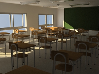

    Solo pediros si lo veis bien de iluminación, teniendo en cuenta que solo le entra luz por la ventana y quería que se viese, como un día de verano que no hay nadie, y esta todo apagado. Chao.

    Por que no subes una imagen un poco más grande para verla bien.
