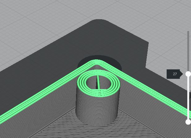

    Aquí voy con mi primera consulta!
    Estoy diseñando una caja para un proyecto de elctrónica y resulta que en las columnas donde pasan los tornillos para cerrar la tapa, se crean unas capas que tapan el agujero (de hecho, también le añade relleno)
    El diseño está hecho con SketchUp, ya que no dispongo de tanto conocimiento de Blender como para hacerlo (y en SketchUp, visto así, es más sencillo); en esta primera imagen se puede ver como debería quedar el elemento en sí.

    En esta imagen se puede ver como en la capa 13 está generando el relleno (que no debería tener)

    Y por último, esto corresponde a la capa 3, y se puede ver que no genera el agujero para poder pasar el tornillo

    Por último, en esta pregunta de otro compañero https://foro3d.com/f24/por-que-disen...as-137065.html he podido ver que si no están bien limitados los planos del modelo, puede dar problemas. Si no me equivoco con el concepto, interpreto que el interior está bien

    En la última imagen, se ve que tienes una pared que no tiene volumen por lo que creo que eso te puede dar un problema al no reconocerla.
    Lo de que tape agujeros, creo que podría ser, por que tienes los soportes activados y a lo mejor detecta que necesita esos soportes y te crea esa columna o relleno de hueco.
    Creo que deberías mirar primero la pieza en un programa 3D para ver esos fallos como con Blender y Meshlint o en Meshmixer.
    Prueba a quitar el SOPORTE y la ADHERENCIA a ver si te sigue dando ese fallo y lo del cilindro sin volumen, lo tendrías que modificar en el programa 3D (el que sea).

    Hola, gracias por responder tan rápido.
Nombre: Img6.JPG
Visitas: 94
Tamaño: 53.7 KB
    La pieza que comentas está exportada a.stl completa, la de antes la he abierto para que se viese el interior.
    He estado revisando Cura y no tengo activados los soportes y para asegurar he puesto el bloqueador de soportes en los sitios donde pasa y nada. También he desactivado la adherencia, con el mismo resultado.
    De hecho he comprobado capa a capa y veo que el borde exterior del cilindro lo hace correctamente, pero hace mal el agujero superior, tapando el agujero en sí en vez del plano que debería (en el modelo en 3D lo veo correctamente)
    Más tarde revisaré el modelo con Meshlint y/o Meshmixer a ver si se consigue algo más
    Otra vez muchas gracias!.

    Bueno, ya no vuelvo a escribir lo del otro día, pero si los avances
    He estado probando la herramienta make solid de meshmixer y el resultado es el siguiente:
Nombre: Captura.JPG
Visitas: 1313
Tamaño: 82.5 KB
    Haciendo la forma totalmente diferente.
    Respecto a la última imagen que comentabas, solo abrí esa parte para que se pudiese ver el interior, pero realmente está tapado. Y no tenía los soportes activados
    Un saludo y gracias por las respuestas.

    Buenas tardes! Gracias por la respuesta, vi el vídeo y disculpa, parece que no me explico muy bien.
Nombre: img.JPG
Visitas: 85
Tamaño: 33.9 KB
    La cosa es que el modelo es una caja, y los tubos serían el hueco por donde pasa el tornillo. He descubierto que Sketchup, depende de cómo hagas el modelo, pasa de las líneas y decide que todo es una misma capa a veces; por eso, la solución óptima que vi fue la de repetir el modelo. En esta ocasión ya está bien hecho y no me da este problema.
    Para aclarar el tema de la parte que quité, me refería a que el modelo original es el que se ve a la izquierda, y quité la parte superior para que se pudiese ver que el interior era hueco (ya que he leído que si en el interior había partes tapadas el programa lo podía interpretar como que todo era plano en esa zona o algo parecido.
Nombre: img2.png
Visitas: 111
Tamaño: 56.8 KB
    Por último, no es el problema original pero si del mismo objeto, en ocasiones cuando imprimo, al pasar de una pared a otra, suelta unos hilitos con puntos donde acumula un poco de PLa y cuando llega a la nueva pared en vez de sacar una línea fina y homogénea sigue haciendo lo mismo. Puede ser un problema de retracción?
