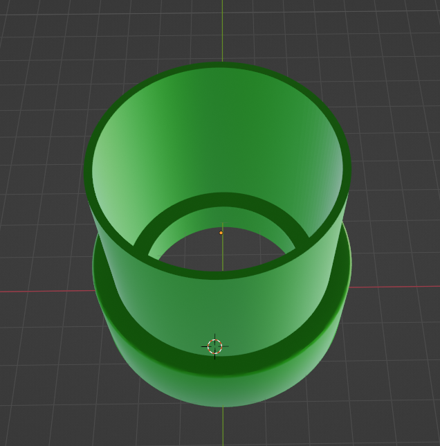

    Buenas. He exportado a STL este modelo de una tubería:
    Como veis, está hueca, excepto por algún resalto que tiene en el medio...
    Pero en Cura me está rellenando todo el interior con relleno...
    ¿Sabéis por qué puede ser?
    Puse un bloqueador de soportes por si era algo de eso, pero veo que el tipo de línea es de relleno...
    Estoy usando los perfiles que vienen por defecto en Cura, sin tocar nada más.
    ¡Gracias!

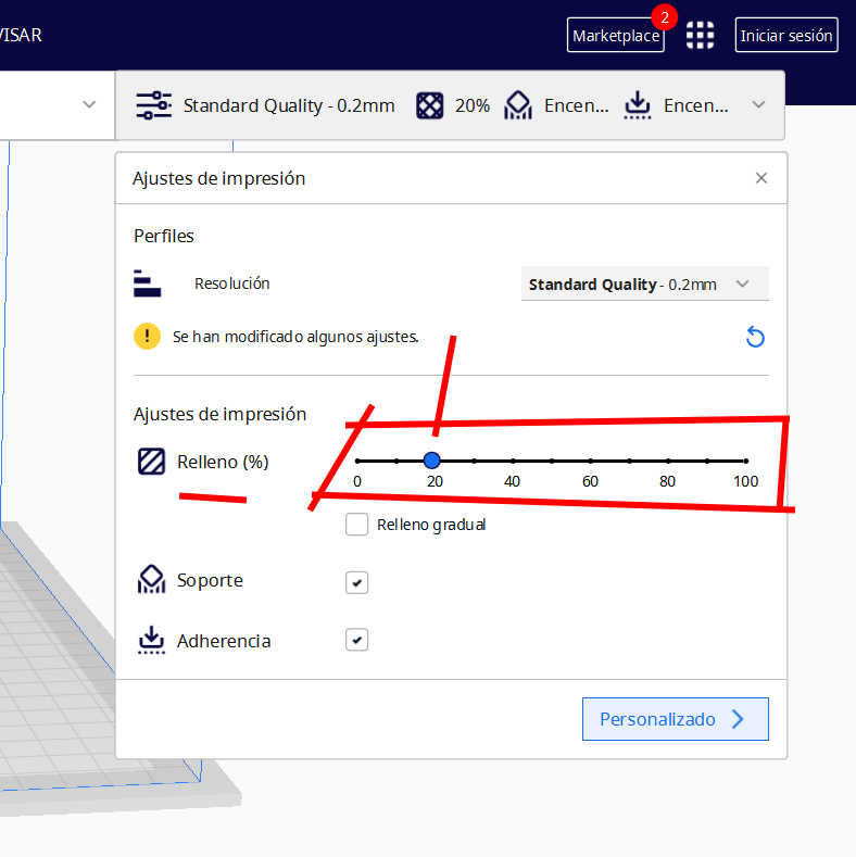

    No sé si has subido algún archivo o alguna imagen... Yo no veo nada.
    Y quiero decirte que el relleno se configura a tu gusto en el laminador. Si deseas que sea hueco, tendrás que imprimirlo con un porcentaje de relleno de cero. Sin embargo, es importante tener en cuenta el tamaño de la pieza que vas a imprimir.

    Vaya, copié y pegué las imágenes desde el capturador y aparecían en pantalla, pero al grabar no... Las vuelvo a subir.
    Como veis, es una tubería hueca, no tiene tapa ni en la parte superior ni en la inferior.
Nombre: tubo_blender.png
Visitas: 44
Tamaño: 317.7 KB

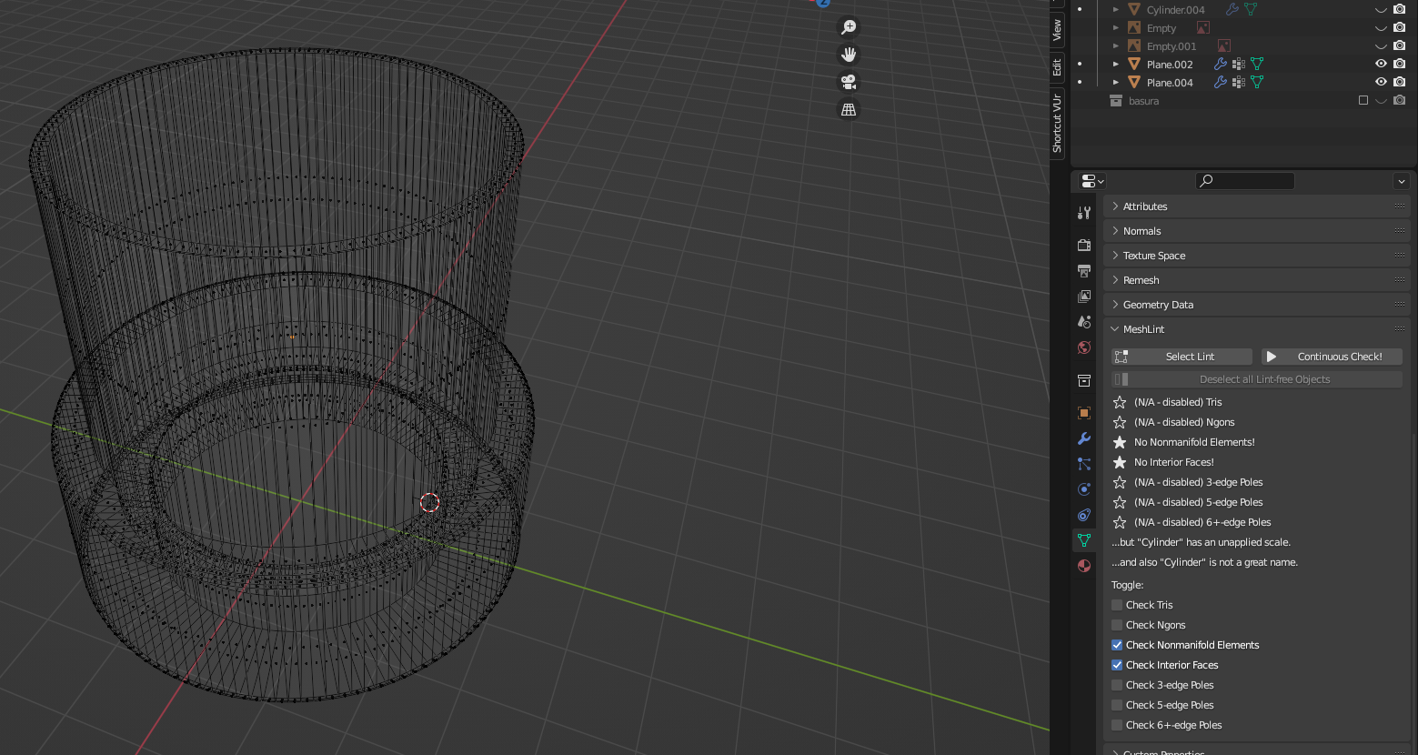

    No veo caras interiores ni nada extraño:
Nombre: meshlint.png
Visitas: 44
Tamaño: 699.0 KB

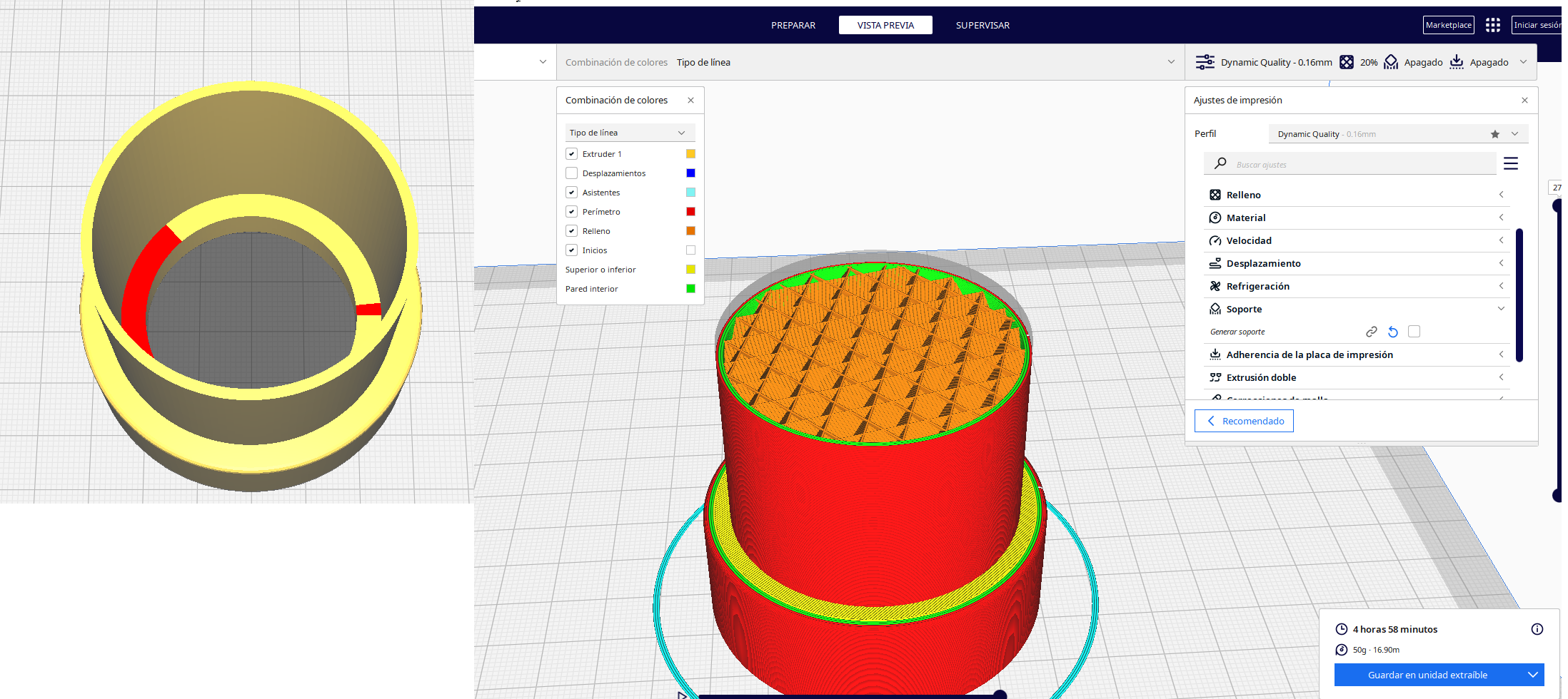

    Pero en Cura, todo ese hueco del medio lo rellena...
Nombre: cura.png
Visitas: 59
Tamaño: 912.4 KB
    Aquí, Cura marca en rojo alguna parte, pero no veo nada extraño en el modelo. Lo revisaré a ver si es algo relacionado con eso.
    22,360
    693
    7237

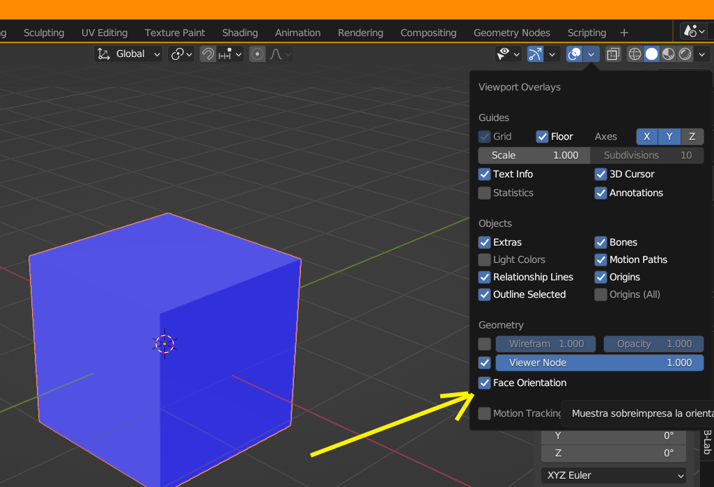

    Creo que lo que pasa es que tienes las normales invertidas del modelo o que está mal cerrado...
    Selecciona todos los vértices y presiona Shift+N
    Luego para ver si está bien, activa la casilla de "Face Orientation" y se tiene que ver de color azul. Si sale rojo es que está mal.
Nombre: Normales.png

    Efectivamente, era por las normales, vaya error de novato...siempre en el clavo, Solimán!
    El merge by distance lo suelo hacer siempre y el meshlint lo uso también, ya me lo pasaste en otro hilo y viene genial. De hecho, lo puedes ver en uno de los pantallazos que puse arriba.
    Muchas gracias por los consejos.

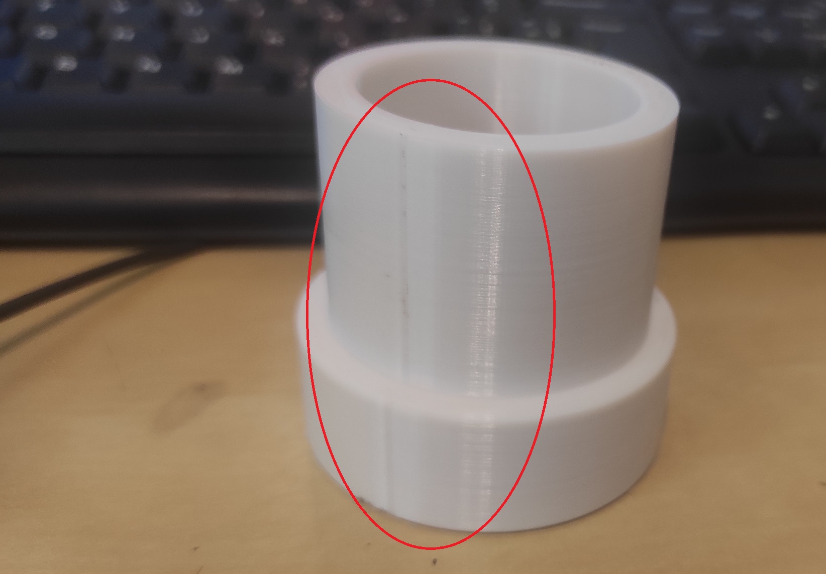

    ¡Hola de nuevo!
    Ya imprimí la pieza y ha quedado bien, aunque hay una línea vertical que no quedó del todo bien. Supongo que con un poco de lija podré disimularla...
Nombre: 1687017018590.jpg
Visitas: 39
Tamaño: 282.5 KB

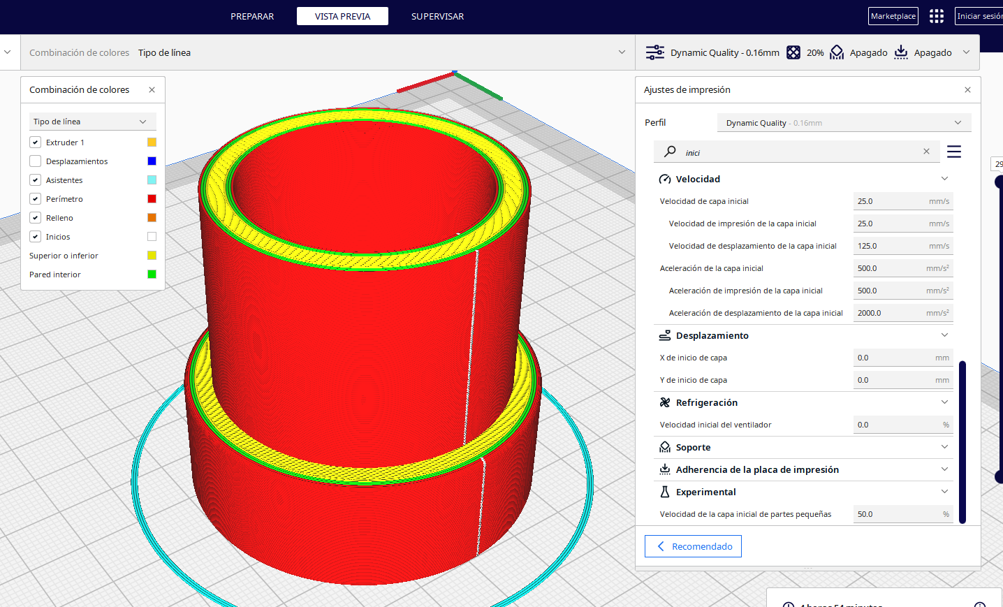

    Pensaba que tal vez era algo que tenía que calibrar en la impresora. Pero me estoy fijando que en Cura también aparece como "Líneas de inicio". Estaba intentando averiguar cómo disminuir esa línea. Supongo que con lija y pintura no se notará, pero por ahora se nota a simple vista y al tacto.

  9. #8
    22,360
    693
    7237
    Busca en Youtube vídeos que hablen de "costuras" en CURA

  11. #10
    Feb 2005
    924
    255
    Cita Iniciado por Husalban Ver mensaje
    Venía a decirlo, que lo había encontrado, jaja
    En la página de Control3D
    Gracias igualmente.
    Las costuras NO las puedes eliminar, tenlo en cuenta.
