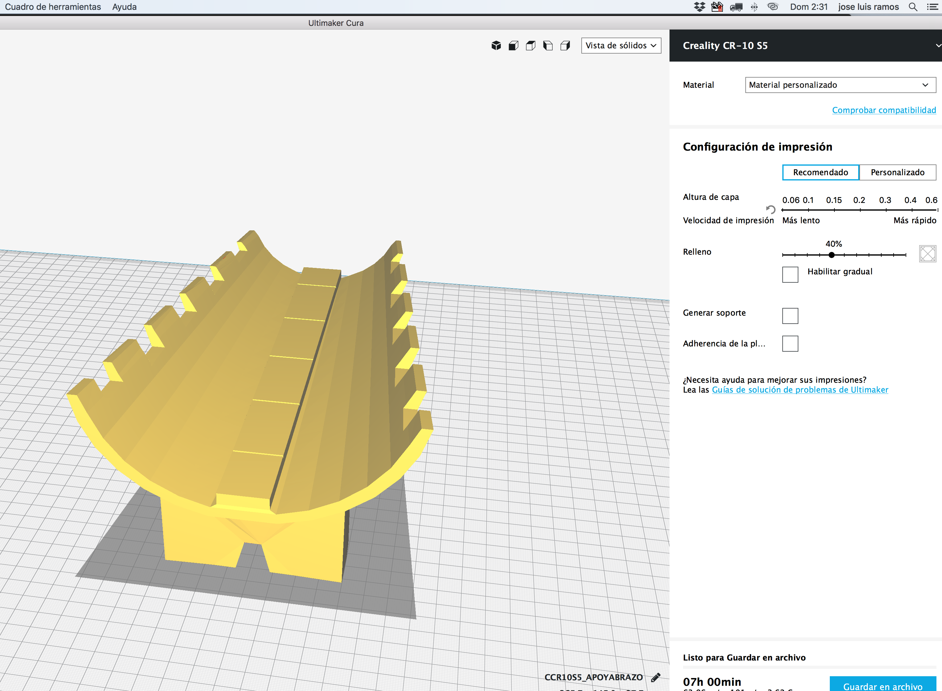

    Hola, buenas noches:

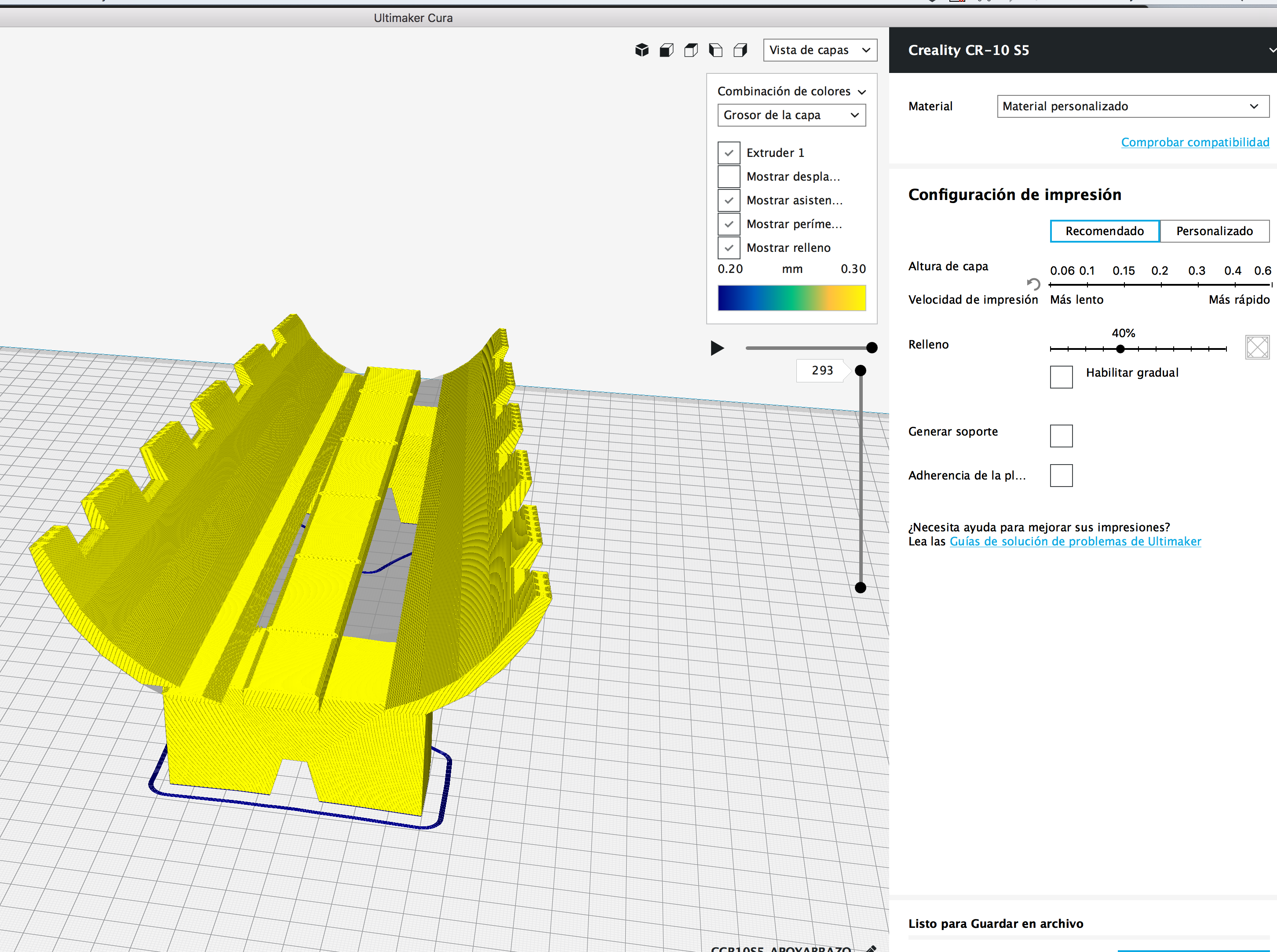

    He hecho una pieza, y al pasarla a CURA en modo solido se ve toda la pieza bien, pero al decirle que me enseñe las capas, no se sale parte de la pieza.
    Les pongo el ejemplo y mando el archivo por si alguien lo puede mirar por si le ven el fallo.
    Gracias.

    Gracias Solimán:
    Anoche estuve hasta las tantas, y hoy lo habia empezado a mirar, y descubrí todo lo que usted me ha estado diciendo en su video, les estaba quitando las caras internas y aristas y vértices que le sobraban. Cuando he visto que usted me había respondido.
    Efectivamente esto está hecho en Blender, y lo empezé a diseñar yo hace 2 días.
    No sé si por las booleanas que le he pasado para hacer las mellas que lleva en la parte de arriba, al aplicar Control T para quitar cuadrados, se me ha hecho una malla bastante rara.
    En su video cada dia me enseña más detalles de la modelación que desconocía. Anunque ya después de 7 meses usando el Blender empiezo a comprender mejor los detalles, y da gusto como usted explica, parece que hubiera sido profesor.
    Y efectivamente desde que usted me lo dijo uso el Meslint para todo, y gracias a ese addom le quito los errores ya qué sirve de guía. Me falta comprender algunas cosas, pero poco a poco.
