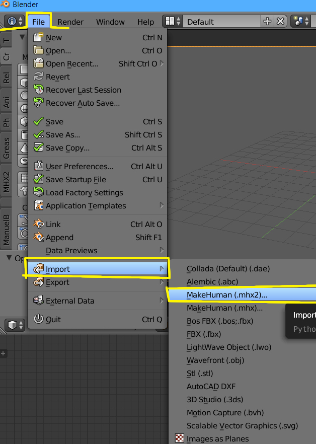

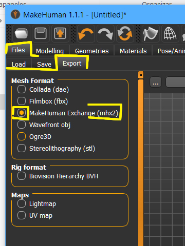

    Decir, que para pasar ese personaje creado en Makehuman a Blender es muy fácil. Normalmente se hace un IMPORTAR del formato MHX2 o sea, primero se exporta desde Makehuman en ese formato y luego en Blender se IMPORTA.

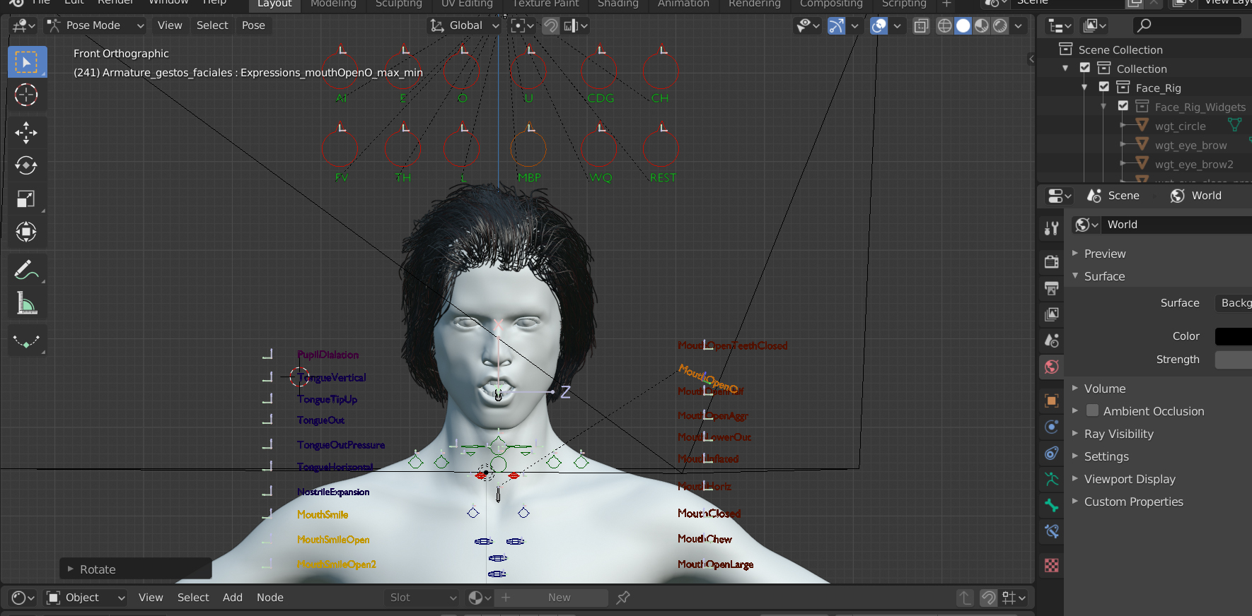

    Y lo que he comentado antes de que hay otra opción en lugar de Makehuman, es una versión que sacaron que es un ADDON para Blender.
    Ahora se llama MB-LAB que era uno del equipo de Makehuman llamado Manuel Bastioni MB
    Este addon es muy parecido a Makehuman y tiene la ventaja de se crea el personaje desde el mismo Blender.
    Estaba haciendo una pruebas de animación facial, pues también tiene una opción con los movimientos de la boca ya preparados (todo es para habla inglesa )
    Al final de esta página puedes ver el vídeo y el enlace.
    https://blender-28-Soliman.jimdofree...uman-y-mb-lab/
    Esto ya lo estoy haciendo con la Blender 2.80 Beta y la versión de MB_LAB para 2.80
    Este es solo un vídeo de prueba del movimiento de la boca, sin ninguna animación más.

    Hola, Solimán! he visto tu video ya no sé las veces. Miro, paro, comparo con mi programa de Makehuman, hago los cambios en mí modelo, vuelvo a trás si hay algo que no entiendo.
    Al ir a exportar, lo que tengo es esto (te enviado una imagen de las opciones de exportación que tengo). La opción de la que tú hablar (era la extensión, pero no recuerdo qué letras eran) no está.o no la veo que a veces soy especialista en no ver lo que tengo delante.

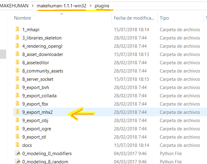

    La que va a Makehuman se llama 9_export_mhx2
    La que va a Blender se llama import_runtime_mhx2
    Si estas utilizando la versión de Makehuman Makehuman-1.1.1-win32 que no es instalable, solo tienes que abrir la carpeta de plugins, y pegar en esa parte el archivo 9_export_mhx2
Nombre: mhx21.jpg
Visitas: 1913
Tamaño: 256.0 KB
    La otra carpeta hay varias maneras de colocarla en Blender 2.79b
    La forma digamos correcta, es la de instalar estos addon desde el propio Blender como archivos comprimidos y desde User Preferences, aunque hay otras formas de hacerlo.
