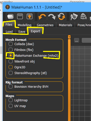

    Los modelos de Makehuman se pueden exportar en diferentes formatos, para luego abrirlos en Blender por ejemplo.
    Hay que aclarar primero las versiones de los diferentes programas, pues de unas versiones a otras pueden cambiar los formatos y provocar errores.
    Makehuman versión, Makehuman-1.1.1-win32 http://download.tuxfamily.org/makehu....1.1-win32.zip
    Blender versión, Blender 2.79b https://download.blender.org/release/Blender2.79/
    Las otras versiones, o son más antiguas o al ser más modernas y no ser estables pueden dar algún error.

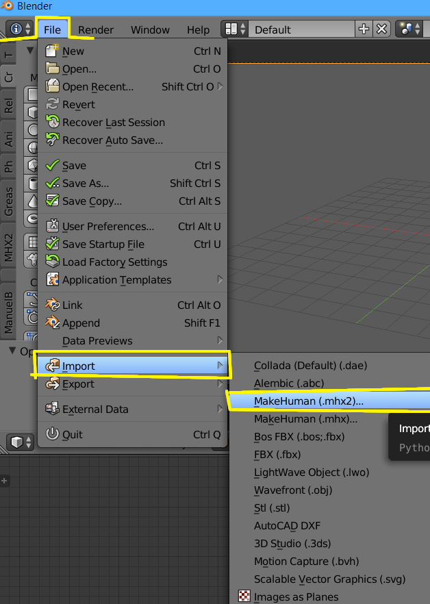

    Decir, que para pasar ese personaje creado en Makehuman a Blender es muy fácil. Normalmente se hace un IMPORTAR del formato MHX2 o sea, primero se exporta desde Makehuman en ese formato y luego en Blender se IMPORTA.

    No recomiendo utilizar Blender 2.80 para importar los modelos, pues están cambiando de código y da problemas de importación en MHX2

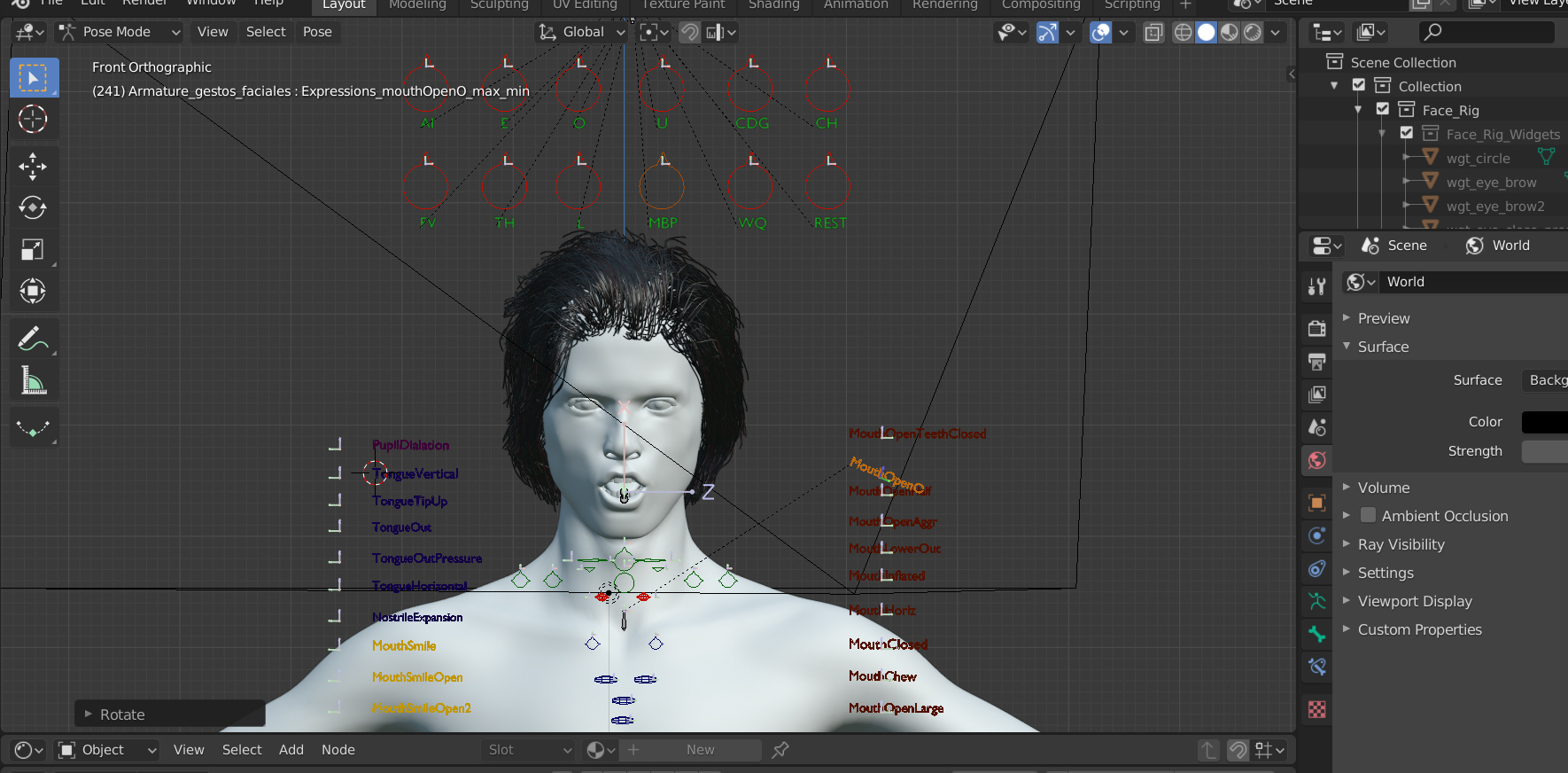

    Y lo que he comentado antes de que hay otra opción en lugar de Makehuman, es una versión que sacaron que es un ADDON para Blender.
    Ahora se llama MB-LAB que era uno del equipo de Makehuman llamado Manuel Bastioni MB
    Este addon es muy parecido a Makehuman y tiene la ventaja de se crea el personaje desde el mismo Blender.
    Estaba haciendo una pruebas de animación facial, pues también tiene una opción con los movimientos de la boca ya preparados (todo es para habla inglesa )
    Al final de esta página puedes ver el vídeo y el enlace.
    https://blender-28-Soliman.jimdofree...uman-y-mb-lab/
    Esto ya lo estoy haciendo con la Blender 2.80 Beta y la versión de MB_LAB para 2.80
    Este es solo un vídeo de prueba del movimiento de la boca, sin ninguna animación más.

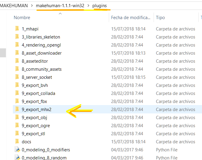

    Bueno, he verificado que engo la versión que me dices y he añadido los plugings que me faltaban.
