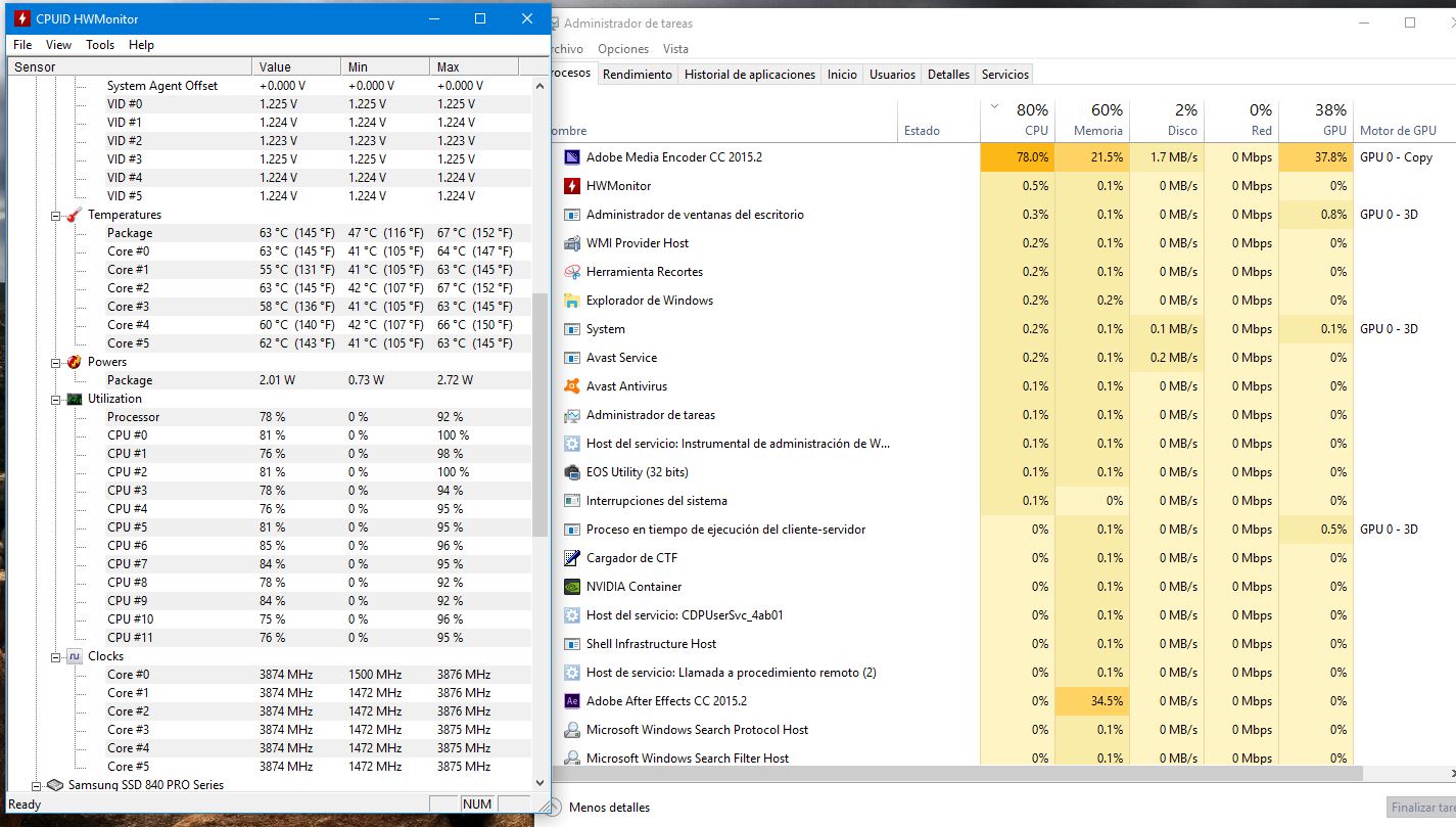

    Hola AlphaCad, acá te comparto los valores del test que hice:

    Muchas gracias desde ya!.

    En esa captura de la derecha puedes ver por ejemplo que la tarjeta gráfica sólo está usando un 37%, sin embargo hace un uso mucho más intensivo del procesador con un 78%. Pero si te das cuenta el conjunto no llega al 100% lo que me hace pensar que podría dar más si activas por ejemplo la opción de Alto Rendimiento en el Panel de Control de Windows.
    Intenta mostrarnos también la parte de GPU en el HW Monitor para que se pueda ver su uso.
    ¿Tiene puesto ese perfil en el Panel de control?
