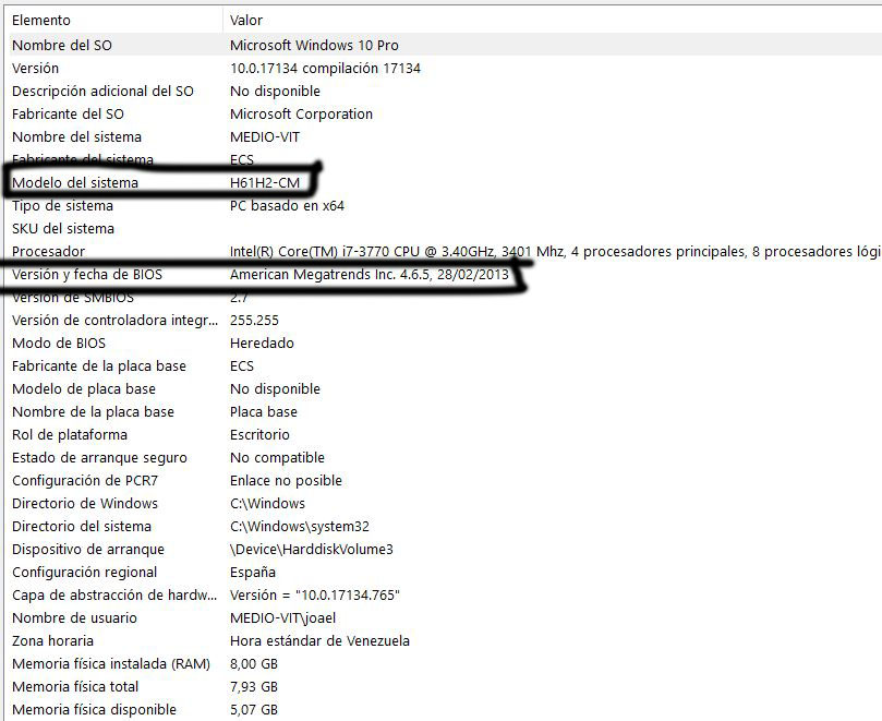

    El caso es que no se puede entrar a la BIOS, pues necesita una clave, por lo demás, la LAP funciona perfecto.
    Como dije en mí primera exposición; es una VIT P2400 de esas que vende el gobierno de Venezuela, que ni manual facilitan con la compra
    Modelo del sistema H61H2-CM
    Versión y fecha de BIOS Américan Megatrends Inc. 4.6.5, 28/02/2013

    Si te funciona el ordenador, yo no me metería en esos líos.
